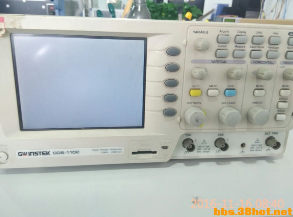

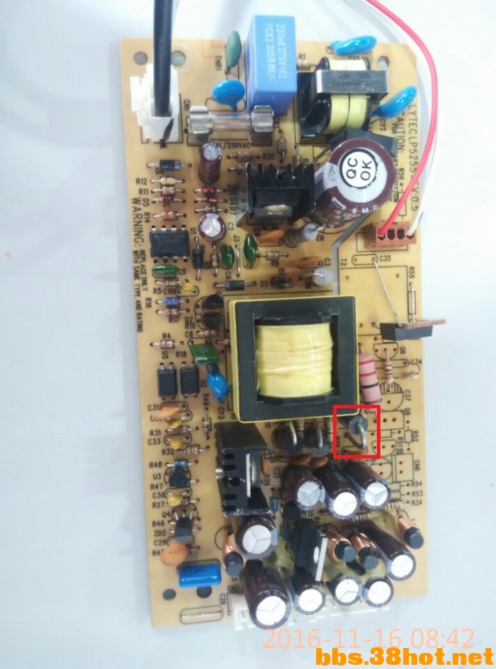

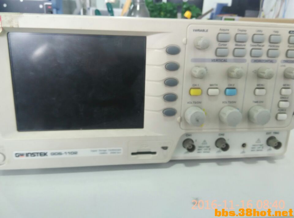

固纬示波器GDS-1102不开机,电源板上的方框里的LT8224管子烧坏,换上好后出现屏闪,如图所示,请教高手指点,谢谢!
379855747
379855747
发表于 2016-11-16 09:53:52

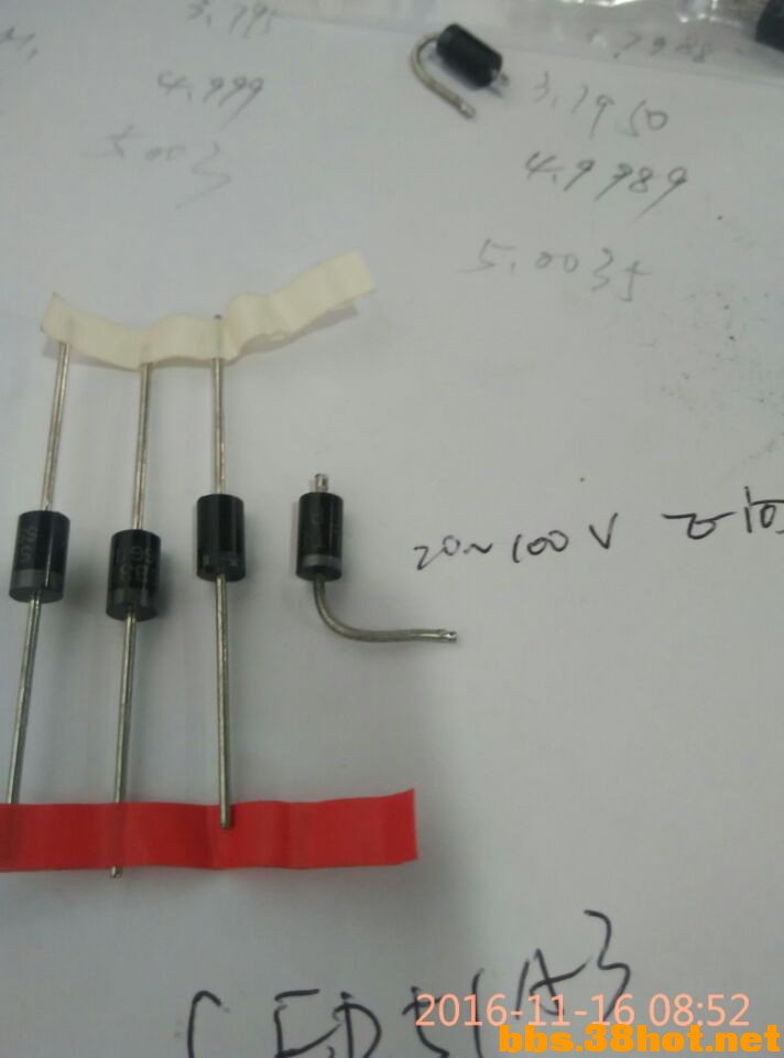

换个高频整流管就行了,看样子像5A的

估计你电源板还没修好,先修好电源板再说吧

测下输出电压是否正常!正常的话就检查辈光电路

我用另一台机器的电源板对调,可以确定是电源板烧坏了,电源板正负5V供电都有的,还有个正负12V电压,但是就是启动不了,好像是带载能力偏低,启动不了,屏一闪一闪的,请高手支招,谢谢!

1、检查更换的二极管是否为高频二极管
2、检查哪路电压不稳定
3、检查烧毁那路后续的电解电容,以及可能存在的稳压芯片
注意:电解电容最好用电桥测试。

没有修过示波器,你带载的时候测量的还是空载测量的。带载的时候测量电压有没有跳或者被拉低。二极管后面的电容换过没有

烧掉的二极管是LT8224 ,淘宝买者二极管,人家发给我的是SB3100二极管,我量阻抗是一样的,请问群里的高手,这二极管LT8224和SB3100是一样的吗?可以通用吗?谢谢
广义祥仪器
广义祥仪器
发表于 2016-11-23 14:16:12
工作特性一样吗!
