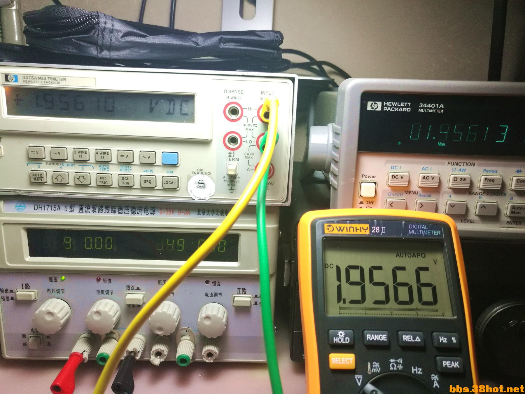

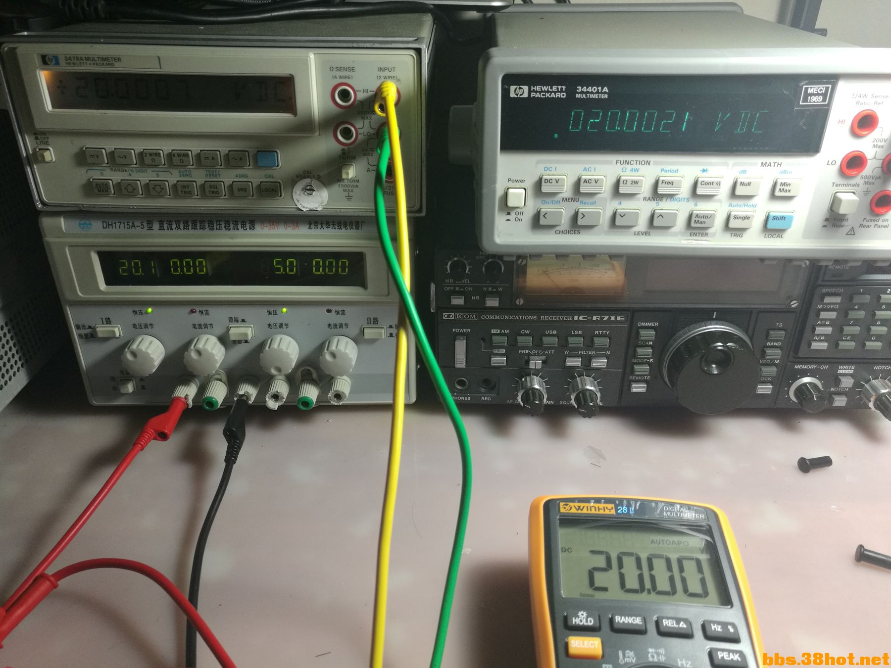

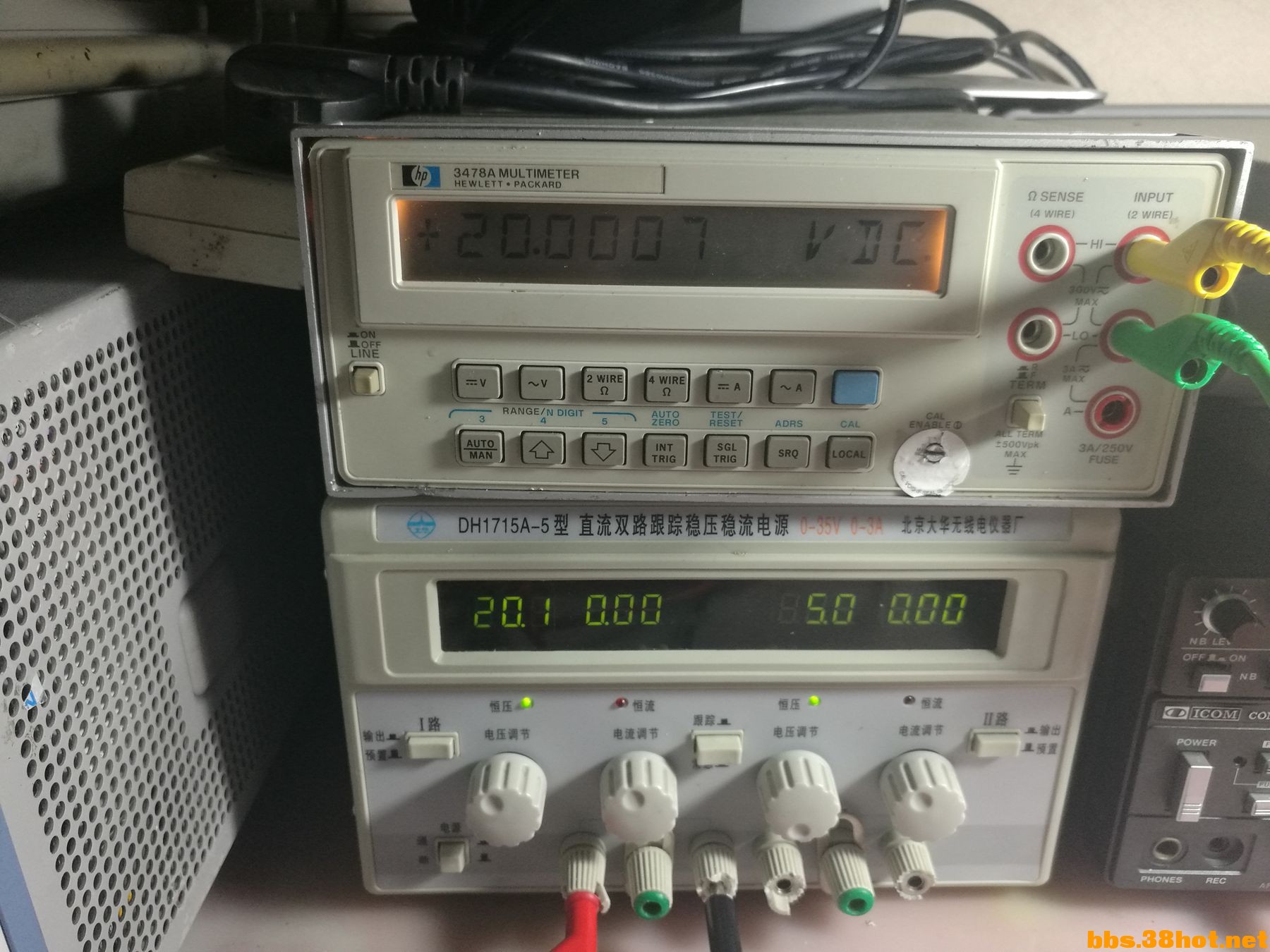

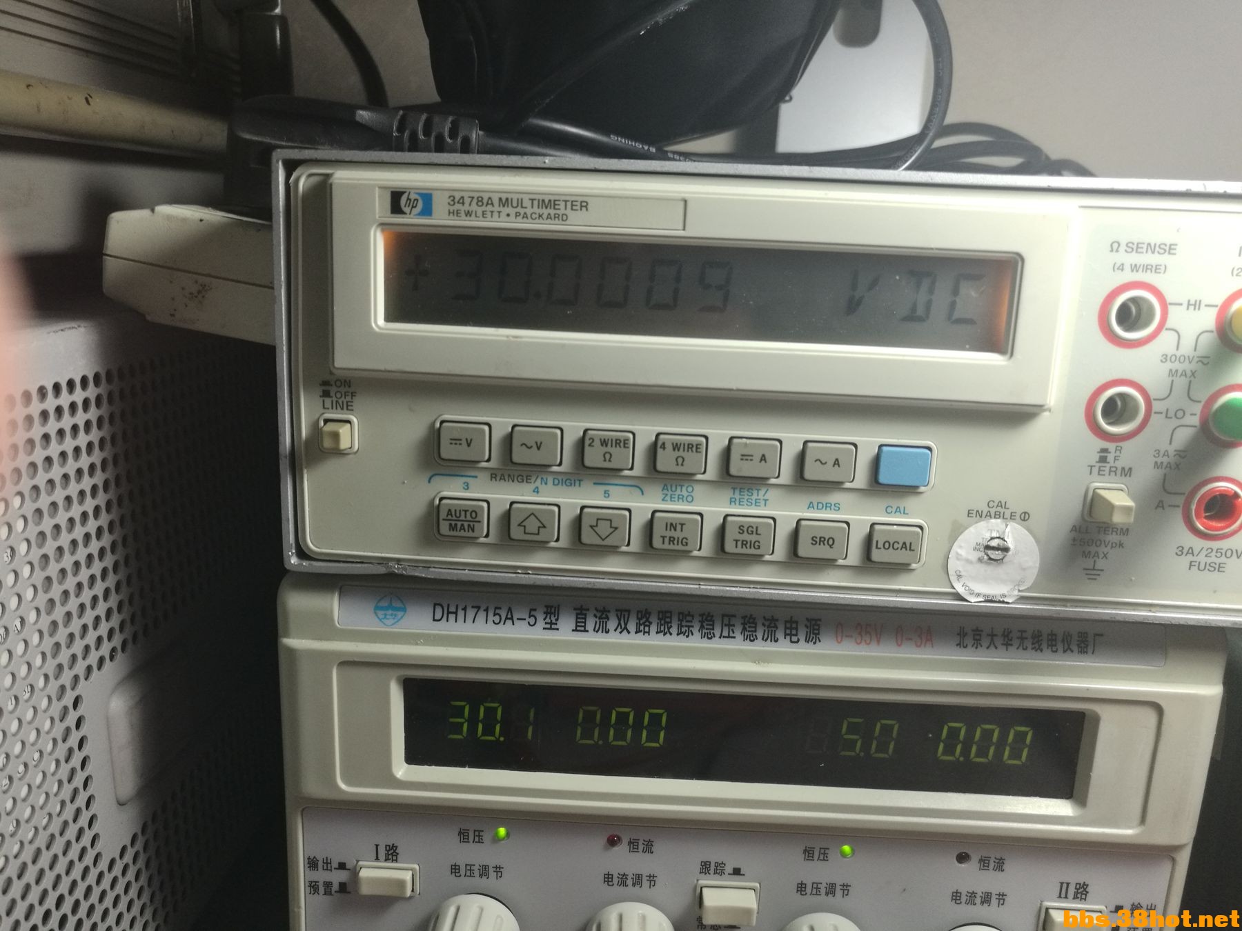

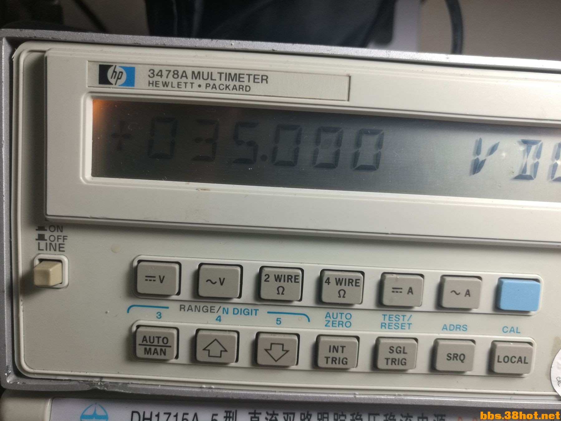

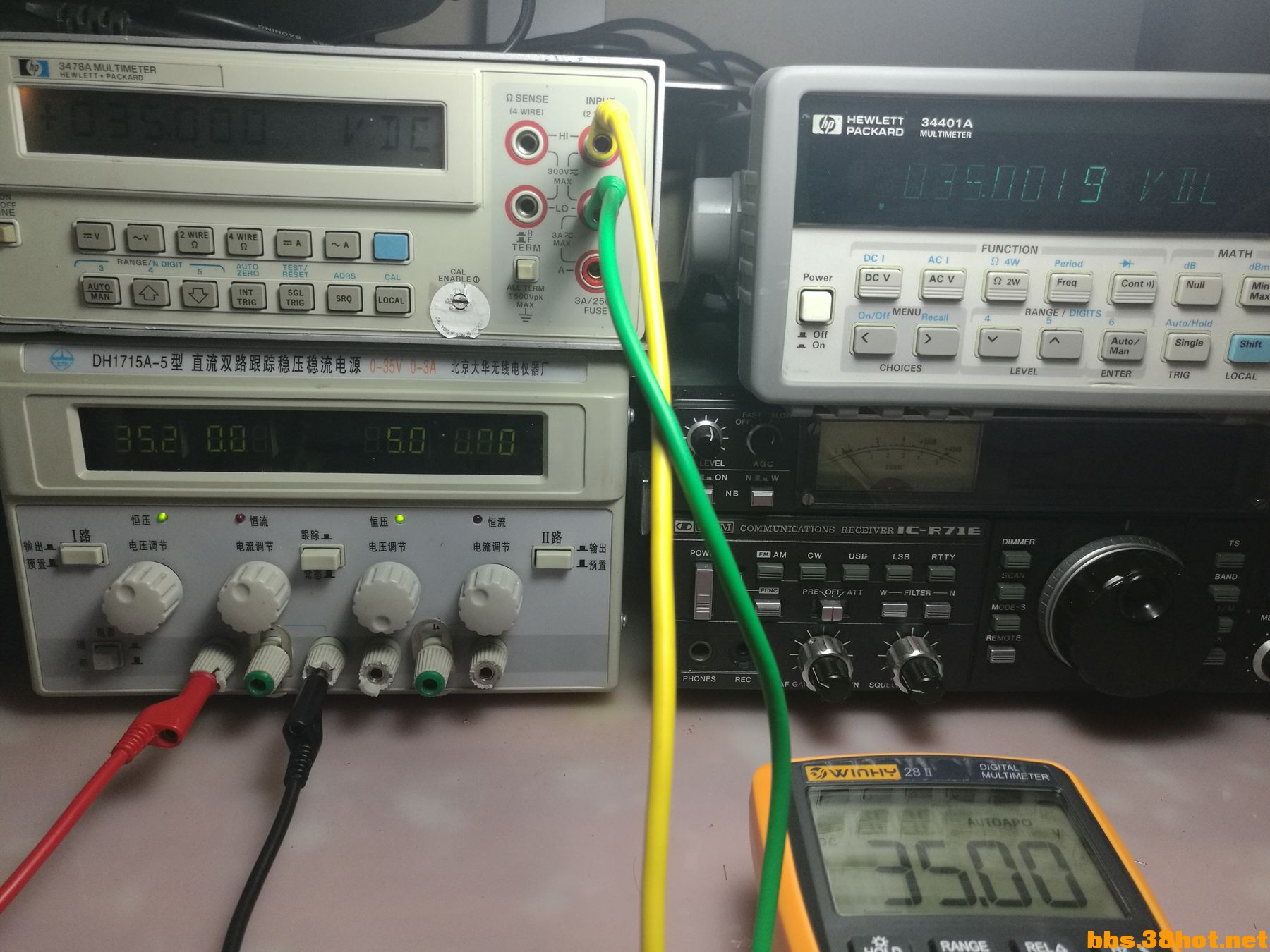

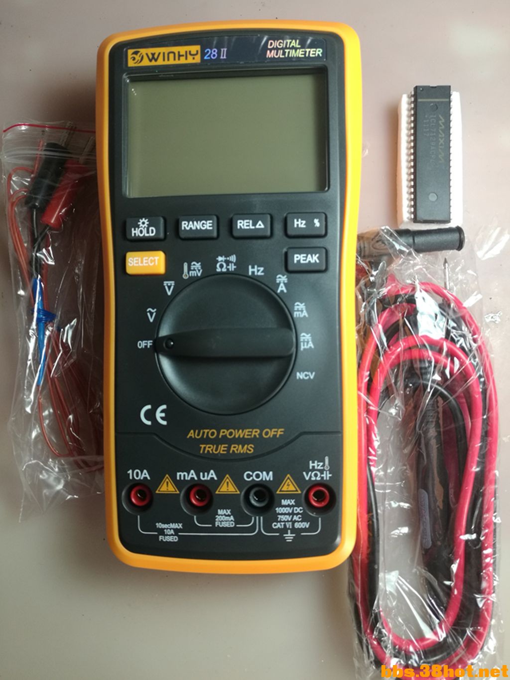

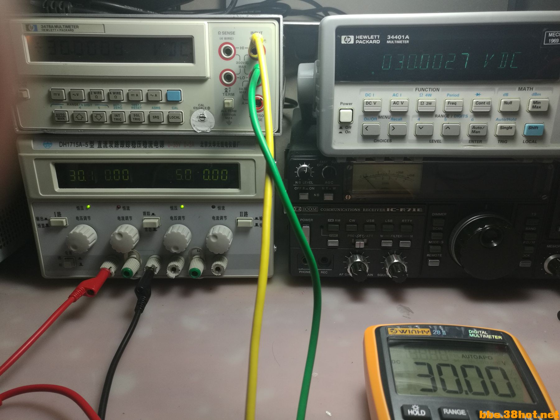

双十一用了188元购买了汉研winhy28-2 4位半万用表,这表今天下午到,没有标准源只有采用5位半的3478、6位半的34401a(二块表是才邮寄的论坛的唐老师处校过)测量直流电压对比。

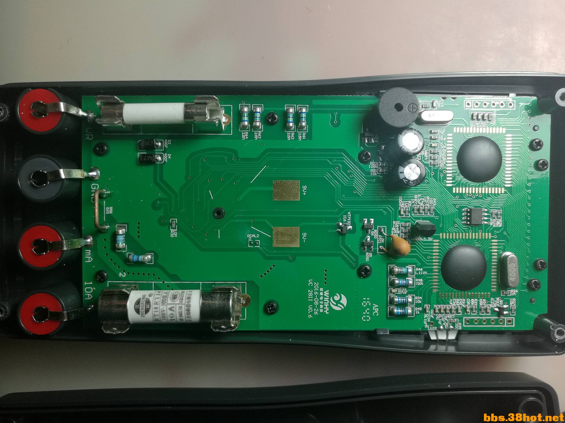

拆开看看。。

不是4位半最大19999显示吗?为什么不测一下接近满量程显示(例如1.9V,19V),这才能看出准确度如何

发表于 2016-11-15 20:16:03
吓了我一跳,还以为是fluke 28-2

发表于 2016-11-15 20:39:07
好山寨的样子

两大弱点:电池是9V的,表笔座铁皮淡薄

发表于 2016-11-15 21:39:18
拆开看看。。

发表于 2016-11-15 21:43:43
误差(1.9566-1.9561)/1.9561=0.026%

发表于 2016-11-15 21:48:17
一楼用20-35V测试误差都为0,看不出误差
一般的表只有一块牛屎,为什么这只表有两块牛屎?另外一块是做什么用的?

发表于 2016-11-15 23:51:07
拆开一看全无兴致了
