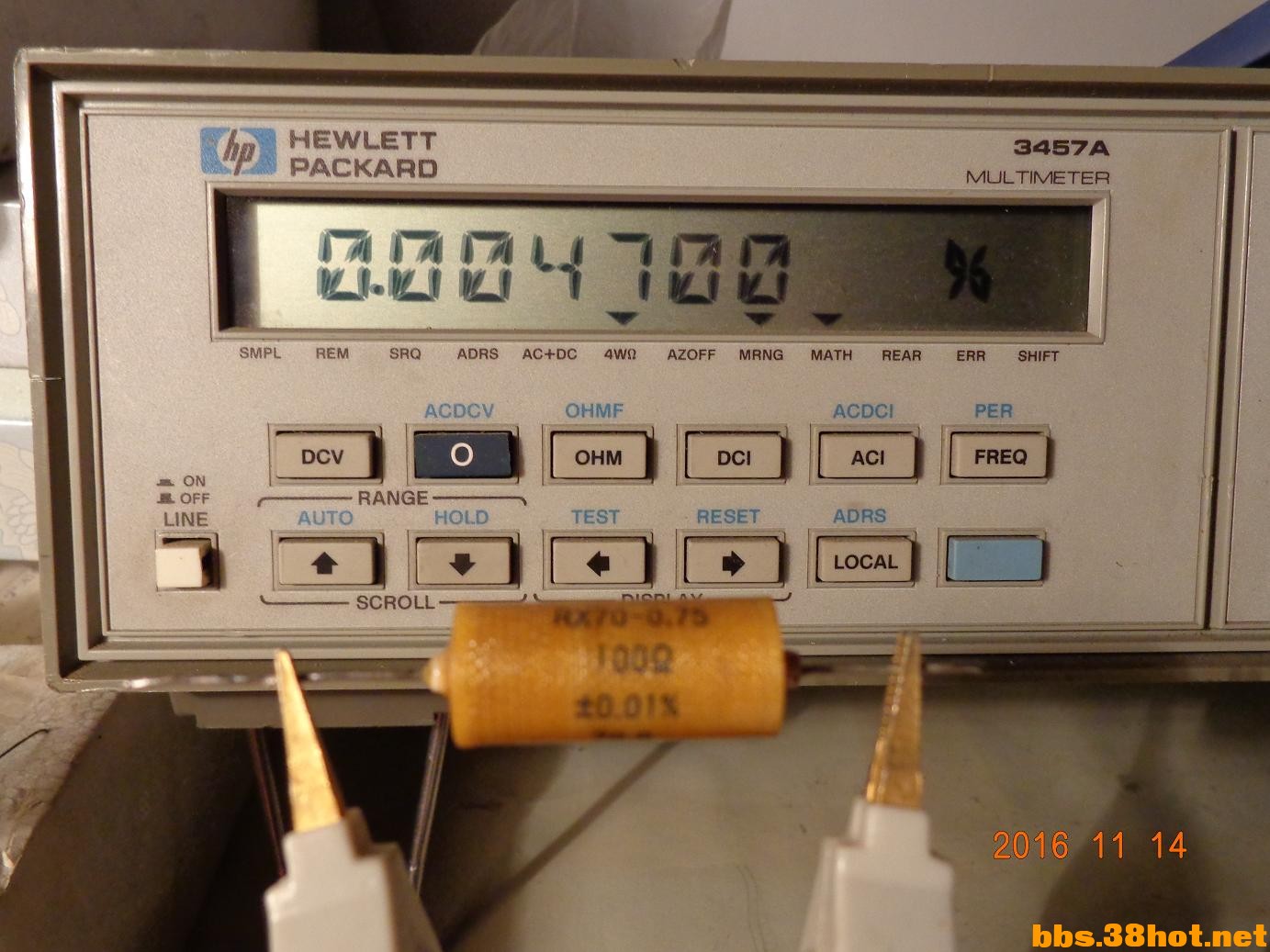

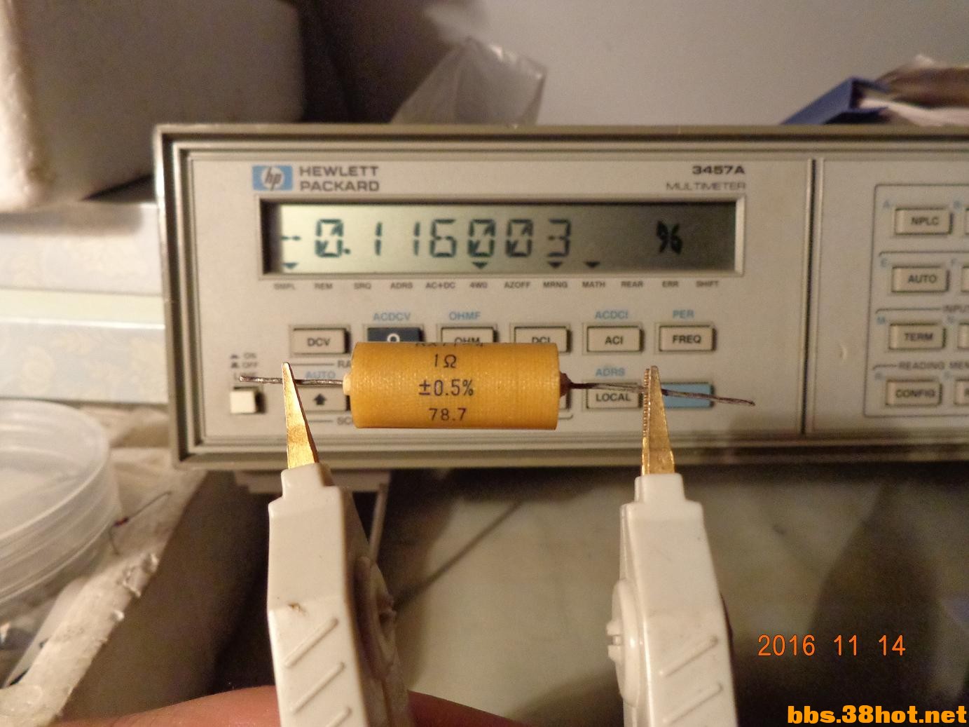

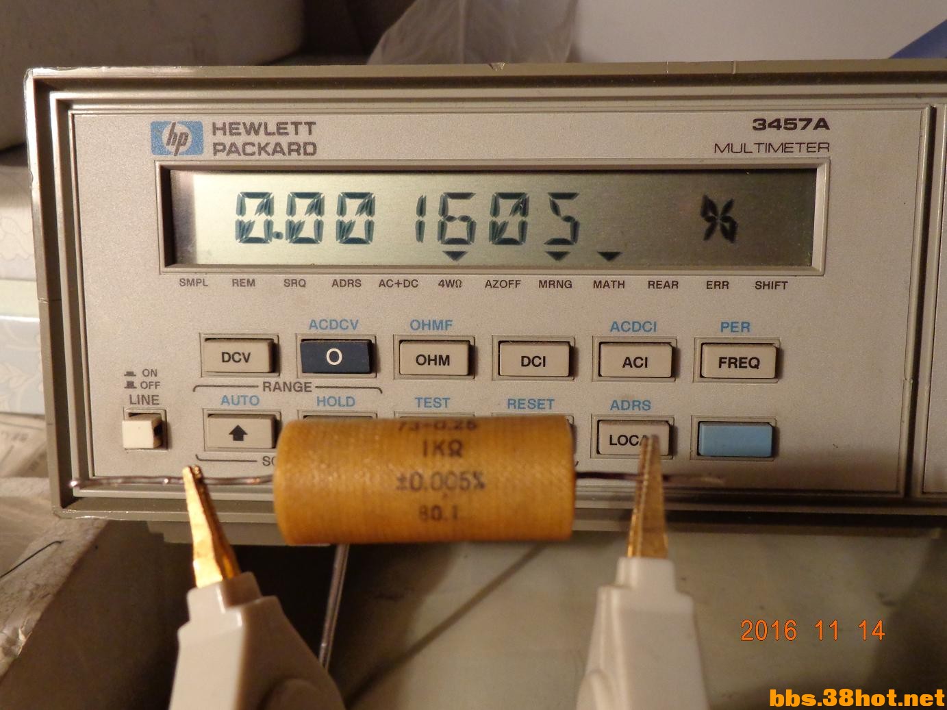

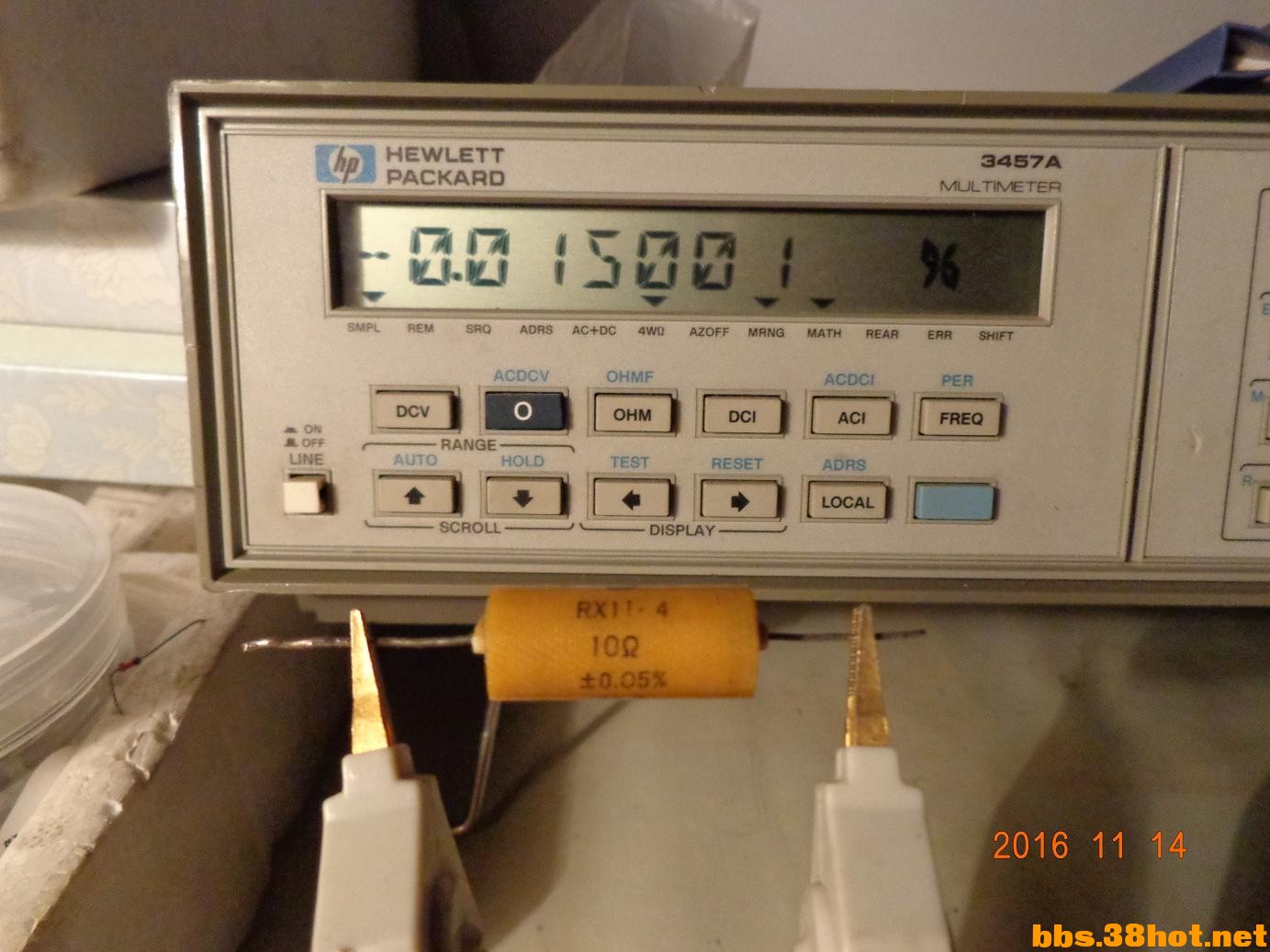

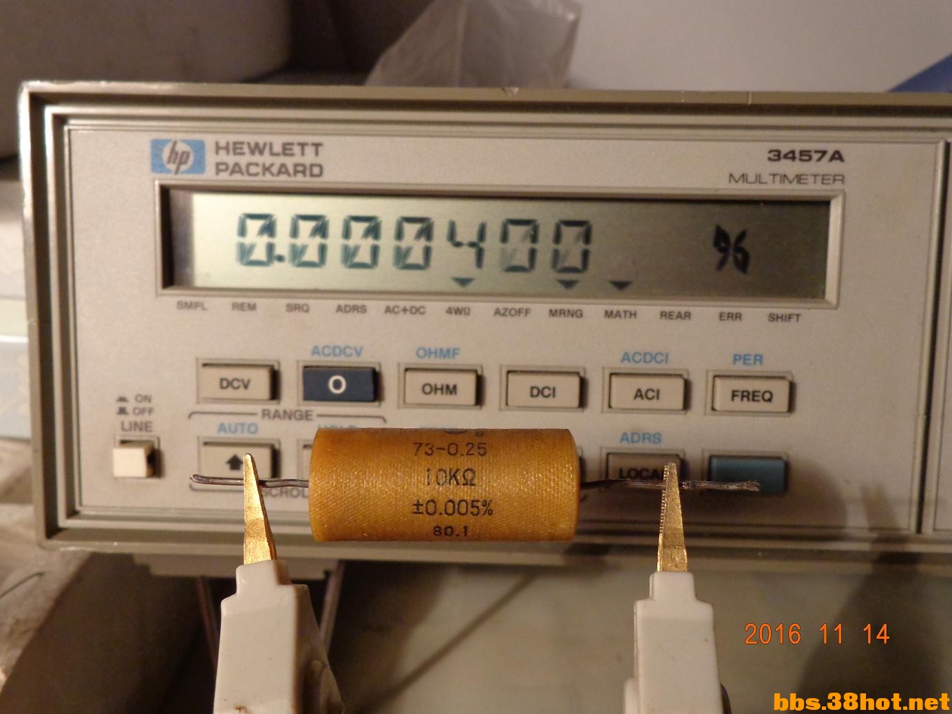

如题,这是自留的一套电阻;正好温度合适(21.0℃,55%RH)又验证了一下:看图吧!3457是是校准过的(电阻档0.002%) DSC01090.JPG DSC01091.JPG DSC01092.JPG DSC01093.JPG DSC01094.JPG

电阻精度!

这表号称穷人版的“劳斯莱斯”;直接显示测量电阻的精度;基本应用之一!

原操作说明:“科学计算”功能。

是不是一个电流一个阻值,另一个电流,又一个阻值。
测其,两三个电流,就求得出来呢?
个人不懂,猜的

我觉得可能是对比内部的基准电阻然后计算的。
