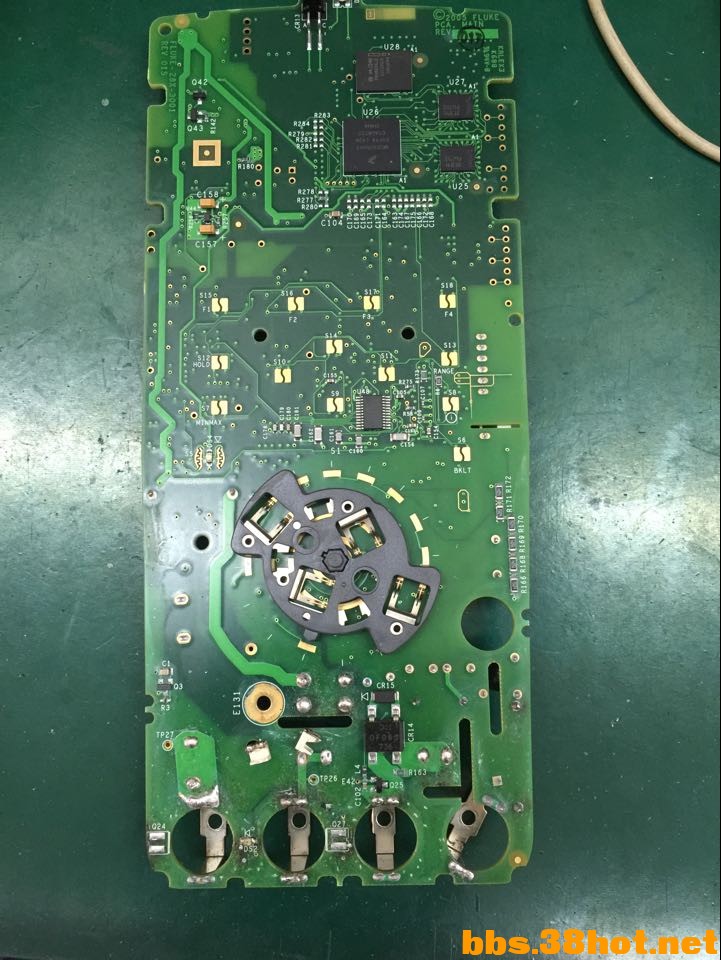

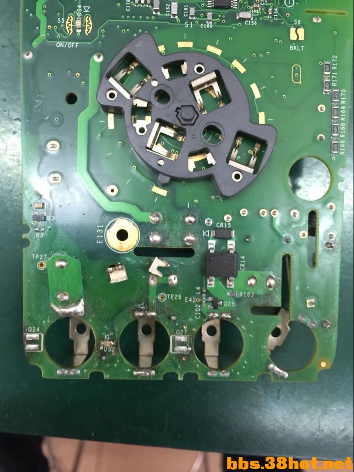

如图朋友给的一块福禄克289,电池漏过,一开始是好的放了几天发现电流挡报错提示线路连接错误!其他各档位正常,怪自己喜欢折腾拆出来发现Q24 Q27,DS2阻值和我的好表不太一样赢没有图纸,将我的好表的3个位号的原件装上去正常了,晕死再拆到我的好表上完蛋了好的也坏了,估价焊接温度搞了原件都挂了所有档位都不正常报线路连接错误悲剧啊!有哪位朋友知道这个几个为好元件参数的能够提供下谢谢! 另外谁有289图纸的提供下,等研究透了发维修教程谢谢! 15E5E90AAE052718876F79F33B204E6D.png 1201E0AADEB68312CCB3B5287D50506B.png

烙铁温度太高,手艺不够。电流笔插检测是个光电对管加三极管。这表没有图纸

谢谢大神,说得有理就是焊接温度和时间没有控制好,还有个问题就是来来回来焊接了好几次,该悲剧啊!能否提供下这几个元件的参数 Q24 Q27参数一样吗那 DS2呢?谢谢!现在两个289都悲剧了!

俗话:把戏不可久玩。中招了。主板看不出是电池漏液所致,明显的电流档报错是少了器件,看你这块板,都被烙铁烧成这样了,此PCB板是超过2层的,已经不用再修了,水平高的话,全部移植到好板上吧。

这个就不用你操心,那个电池漏了所致,上面没有洗过这个就对管问题测量正常 关键是我最后一次拆下来到另一台新机上拆坏了对管,装上对管机器完全正常!

这块板电池漏液,正常补焊表笔座子,未做过清洗,现在已经侵袭干净基本新净,不要说什么板子怎么怎么样的很明确地说这个无任何问题,只讨论Q24 Q27 DS2用什么光电对管代换!

谢谢大神,上插件普通元件已经解决问题,但是还是要找 贴片元件代换那个发黑属于电池腐蚀焊接后的效果清洗后漂亮多了晚点找到原件后上图!

非常感谢朋友的热情帮助,现在找了两只SFH325的接收管,问题解决!全部过程跟您说下,也让其它朋友参考下,这个机器一开始电流挡是正常的,放了几天有时电流挡会报线路连接错误!朋友的表电池漏过一次,一开始不知道原理以为和189系列一样补焊过表笔座子,认真对比好机子发现这个MA位置红外接收二极管几乎短路,明显不正常一开始以为是电池漏了没有清洗干净,拆掉管子,其实这个管子已经被电解液腐蚀了一拆就开路了,后面测试好机器上面发现正常工作时两个接收管中间有个发射管,所以电路处于正常工作状态到电流挡时插上表笔相当于挡住了接收管的信号,得知原理简单!才怀疑接收管问题!中间我讲坏机上面的接收管和好机器兑换过,好的变坏坏的变好,来来回来弄了3次,最后可能是这个管子属于对温度敏感型,焊接温度400度。在一国外论坛上看到这个问题很常见!希望这个对大家以后维修28X系列的有帮助!
