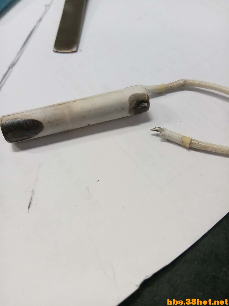

去商场打金银首饰那些工匠,让他用焊银首饰的焊料,20秒钟就焊好了。自己买个焊枪要100元左右,焊料便宜,买20元能用无数次
补充内容 (2016-11-15 10:43):
焊首饰的焊枪头都是特制的,喷出来的火非常细,便于精准焊接。自己买的焊枪枪头喷出的火大,一焊接就把耐高温线胶皮烧掉一块。
