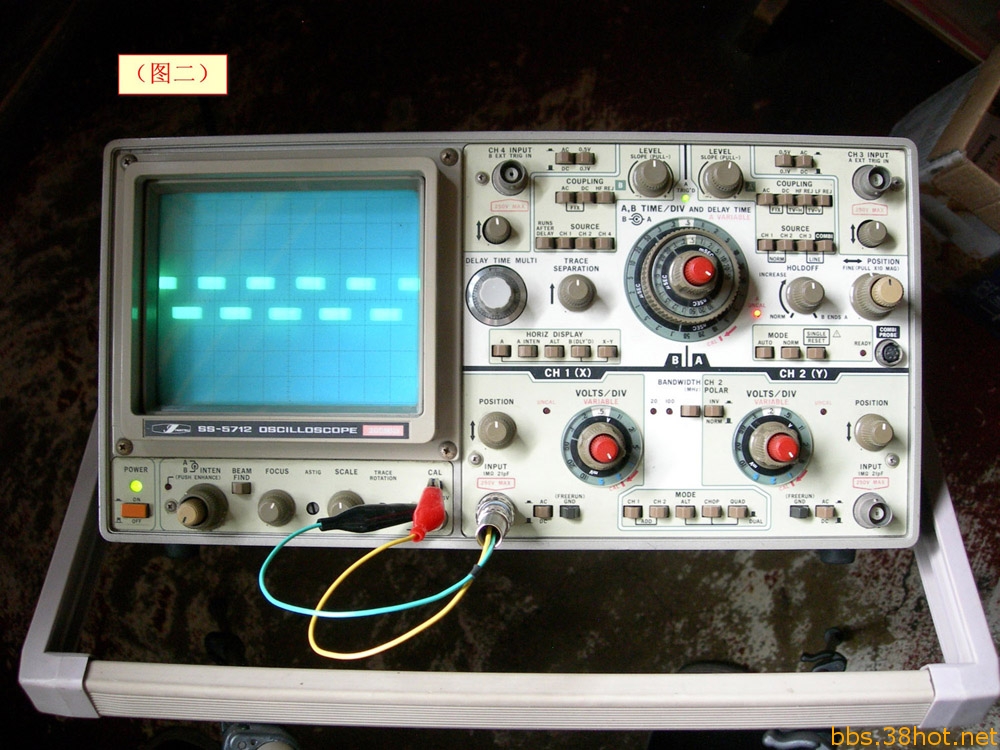

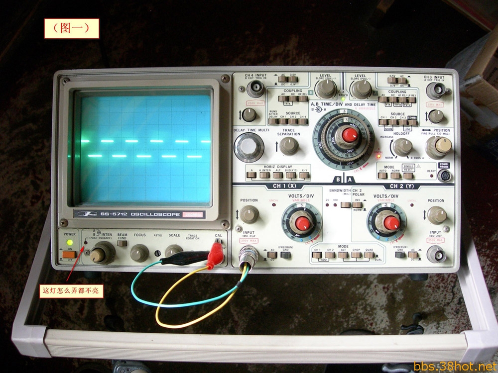

开机交流电压230V,电流0.47A示波器显视正常见图一开机过了半小时后扫描线变粗而且不稳定(时粗时细,细时也比正常时粗)见图二,还有那个灯怎么也弄不亮见图一。特请帮助

聚集电压漏电。看一下管座。
shilingwork
shilingwork
发表于 2013-10-22 12:32:11
亮度会变小。线变粗。
