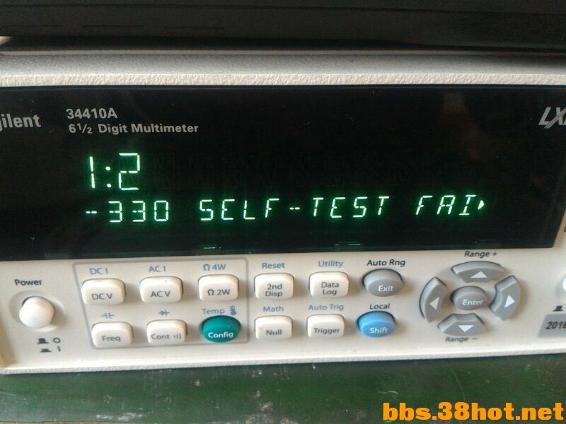

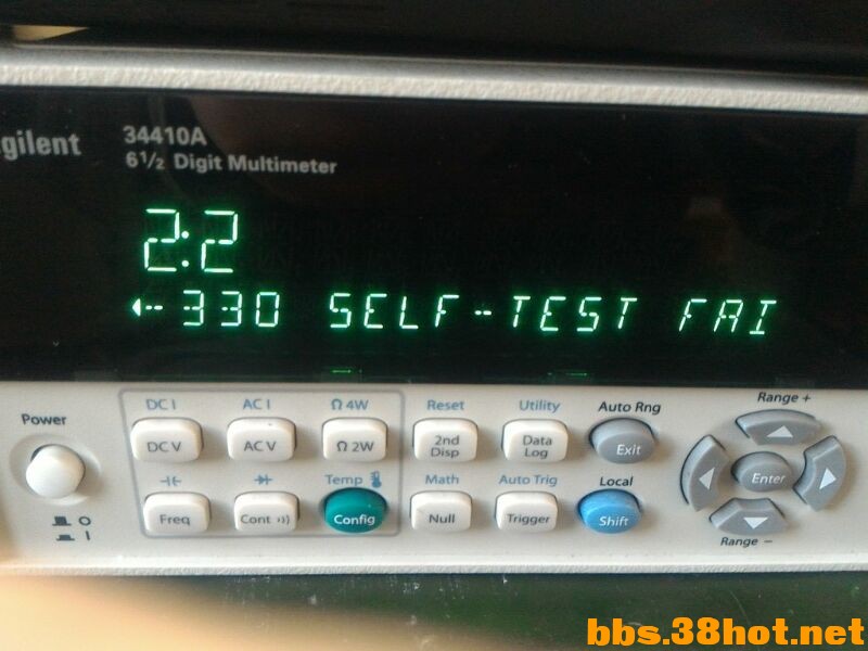

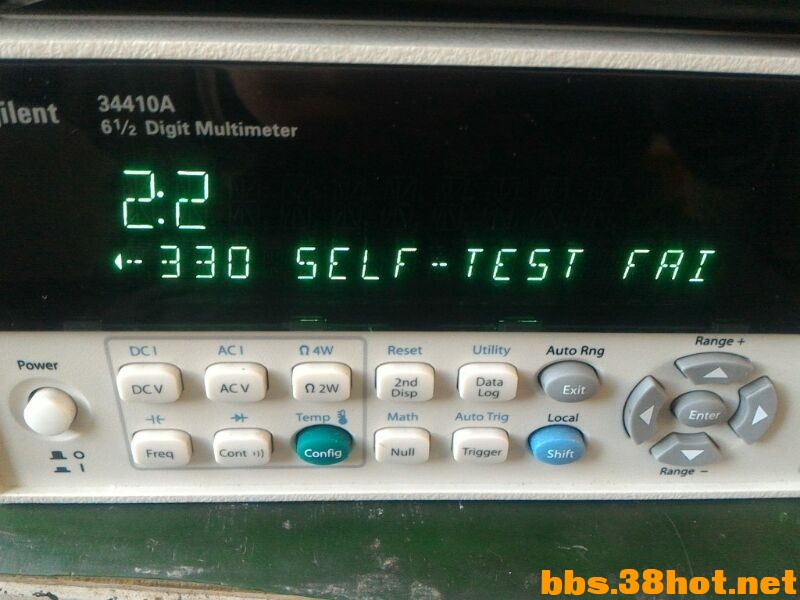

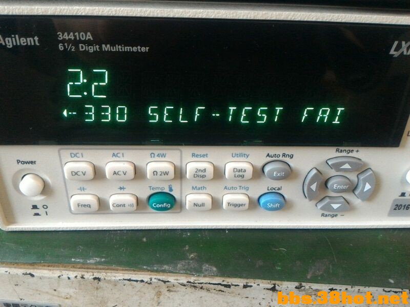

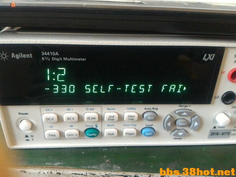

发表于 2016-11-15 09:47:56 | 显示全部楼层 |阅读模式
如图自检两个错误 都是-330 没有其它提示 各档位都能测 大神门有没修过此故障 是哪里引起的

国哥 我查过手册 貌似330只是提示有错误 本来应该伴随有其它具体的错误提示 但这个没有任何其它相关的出错方向提示
-330 : self-test failed

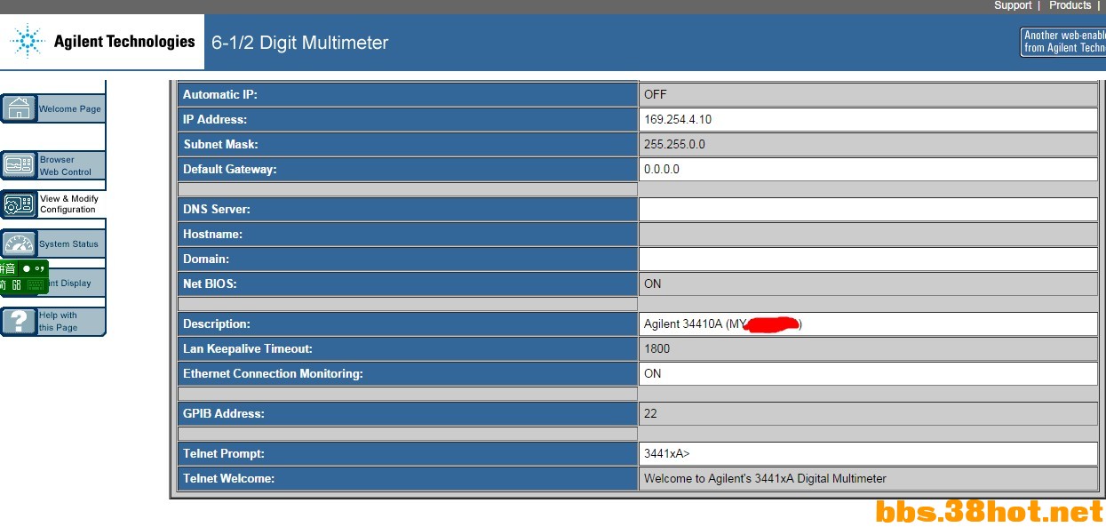

搞得很莫名其妙 档位测试也正常的 USB也试过OK 实在不行做个网线测一下看

主要这个错误不是一直存在的 重启或者按下ENTER键就没有了 只有执行自检时才显示一下
貌似网线口也是OK的

这么多年了,也没有人回答。。。哈哈,,我来,这个仪器只能告诉你有错误,具体错误代码要连接电脑通过原厂的软件查看。
