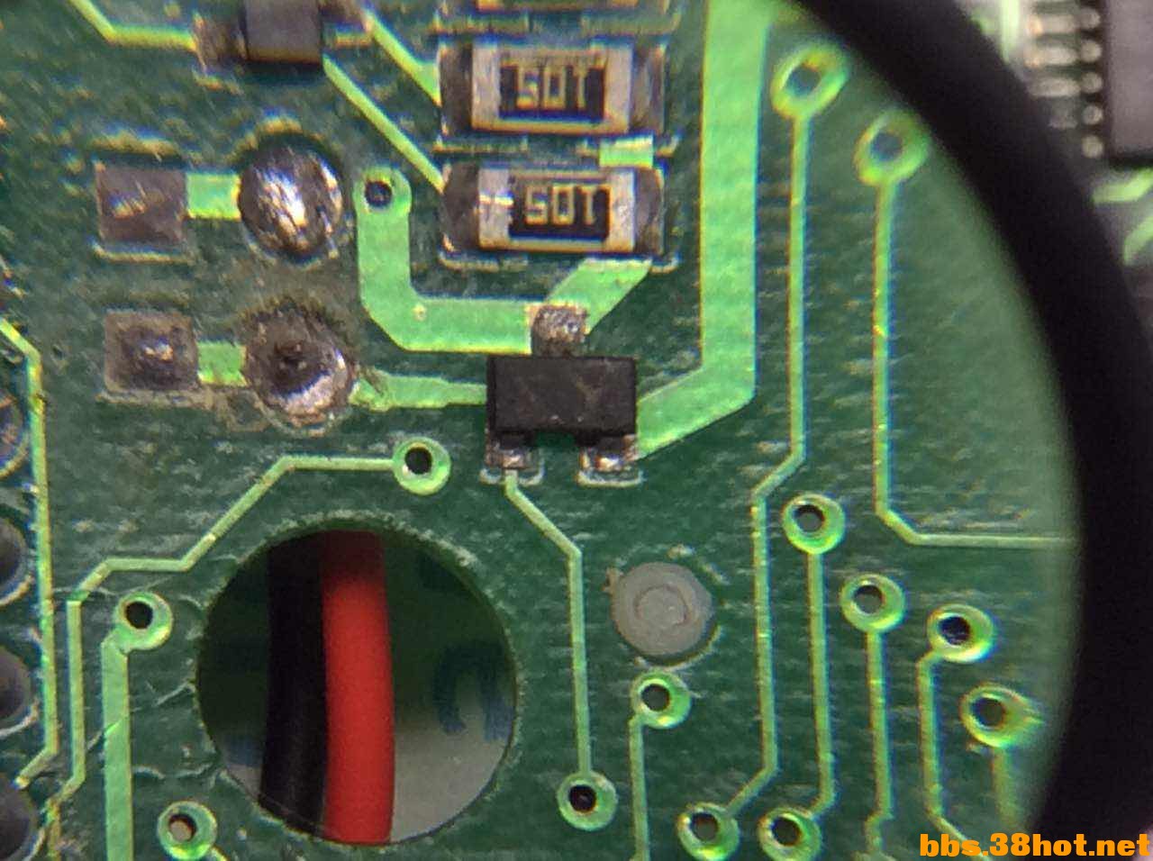

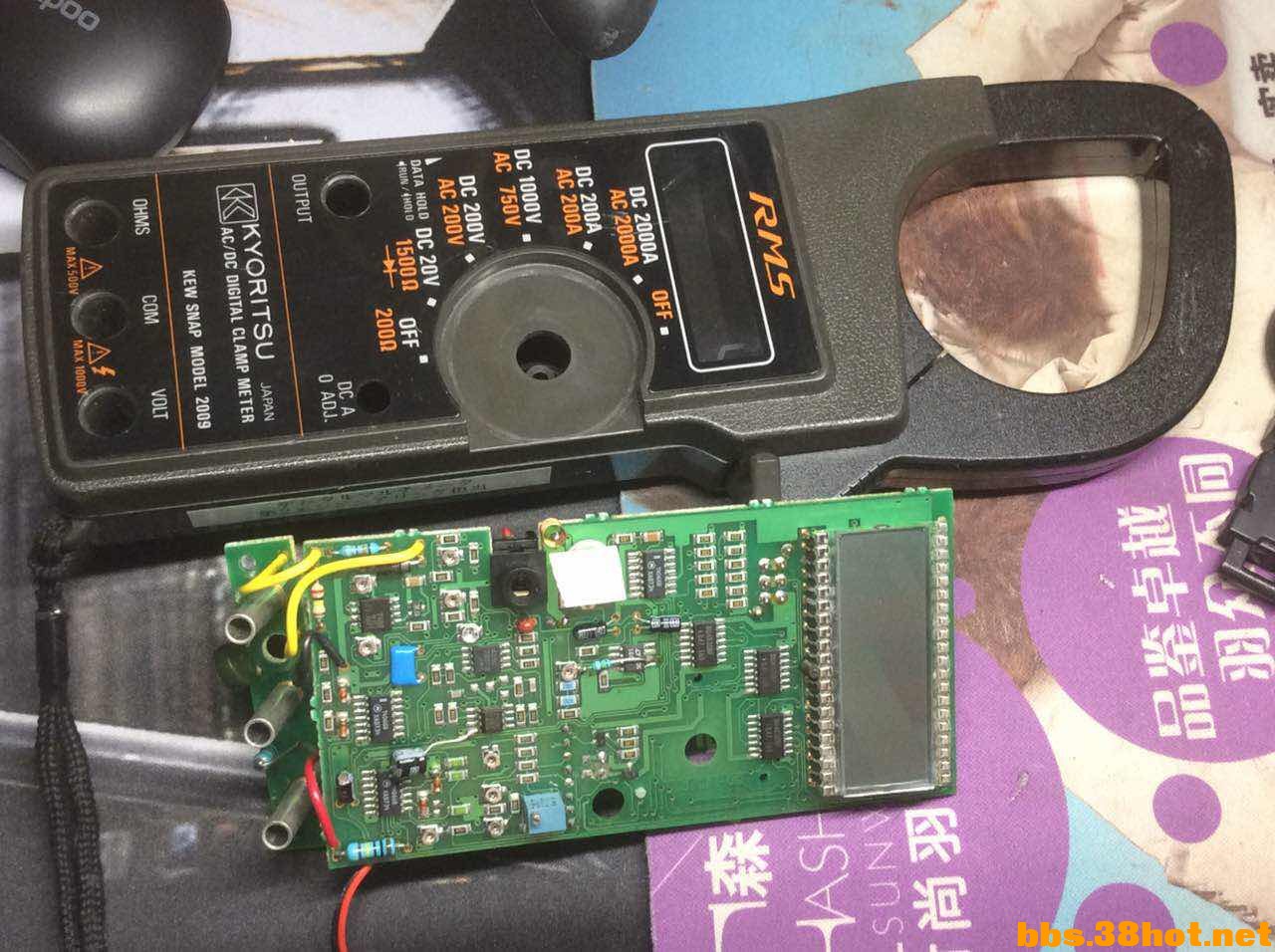

求助电源开关管子是什么型号的。
2009钳形表开机 不显示
2009钳形表开机 不显示
这是什么型号的管子
这是什么型号的管子
发表于 2016-11-15 08:06:35 | 显示全部楼层
1,2v的?难道是?
发表于 2016-11-15 09:22:00 | 显示全部楼层
试试SI2301

 楼主| 发表于 2016-11-15 20:02:33 | 显示全部楼层
会不会是个三极管。
二脚跟电源相通,三脚过一个电阻跟L6相通,

 楼主| 发表于 2016-11-19 21:44:19 | 显示全部楼层
happywood 发表于 2016-11-19 09:49
控制电源开关一般都是MOS吧,三极管损耗大
查了一下资料和参考FLUKE17的电路图,应该是个PNP三极管(贴片三极管5W),发射极接电源,基极高电平时集电极断路,低电平是集电极通路。

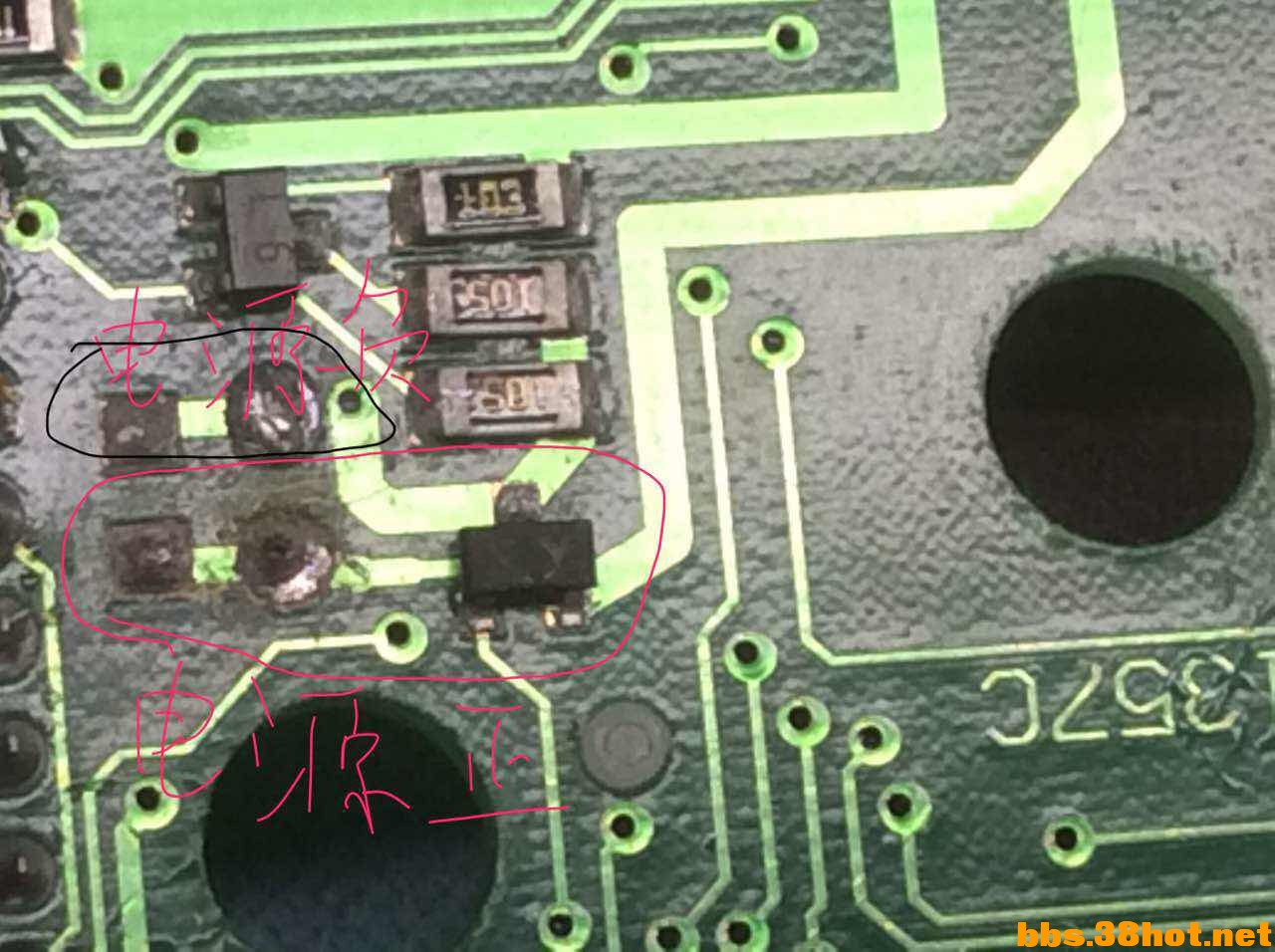

这个电路用的是三极管,下管是L6,上管不知道是个什么型号的管子字看不清楚了。

这是只PNP管,二脚发射极和电源短路。
发射极接的电源。2脚。
发射极接的电源。2脚。
发表于 2016-12-7 11:20:26 | 显示全部楼层
USRRT 发表于 2016-12-6 22:59
这是只PNP管,二脚发射极和电源短路。
pnp管基极电流反相,发射电极电流向上流入,与集电极反向,所以uce电压是反相,ube也是反相,发射极电压为负电压,电压不应该为零。你说的无电压应该是负载电阻有问题你要查查看供电。不行换管
发表于 2016-12-7 12:08:47 | 显示全部楼层
function521 发表于 2016-12-7 11:20
pnp管基极电流反相,发射电极电流向上流入,与集电极反向,所以uce电压是反相,ube也是反相,发射极电压 ...
直流反相值很小,交流反相值较大可以测出来。
 楼主| 发表于 2017-1-11 22:18:40 | 显示全部楼层
用三极管E4,通电正常后发现不能使用,折腾了几天不知这表怎样校准无果只能放之高阁。。。。。。。
