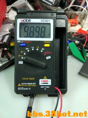

发表于 2016-11-11 11:36:37 | 显示全部楼层 |阅读模式
可以改了,方法大同小异。可以校准了,目前有个问题,开机就显示CALL,然后漫长的自检。怎么才能退出校准模式呢?真心没辙了。请大师给个思路。

 楼主| 发表于 2017-1-11 21:43:05 | 显示全部楼层
改成9000字。档位都正常了。目前不能退出校准模式,每次开机都要捅两下PP。很麻烦。哪位大神帮忙一下。与UT210E不同,关机不能退出校准模式。
发表于 2017-2-6 19:06:32 | 显示全部楼层
4902137 发表于 2017-1-11 21:43
改成9000字。档位都正常了。目前不能退出校准模式,每次开机都要捅两下PP。很麻烦。哪位大神帮忙一下。与UT ...
关机后断开屁股后的焊点才可以。

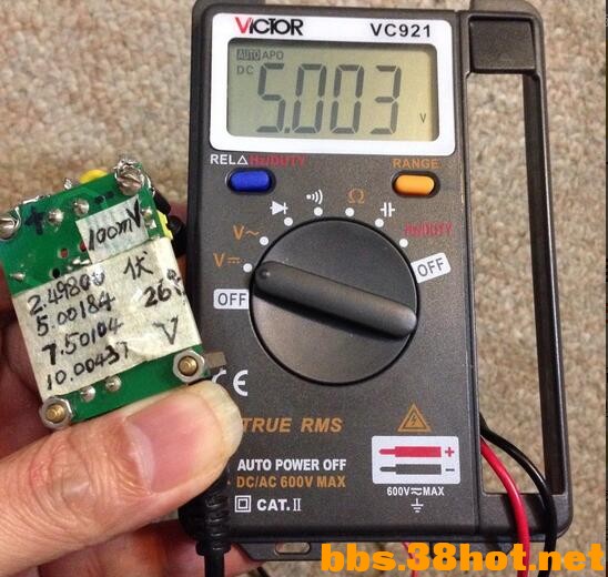

发表于 2017-2-7 12:35:11 | 显示全部楼层
4902137 发表于 2017-2-7 09:13
现在就是断开状态。
我的已经校准过,没问题的。不会有CAL了。校准好关机。断开焊点再开机就正常了。

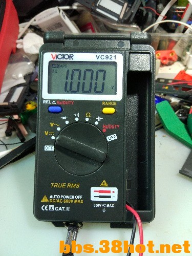

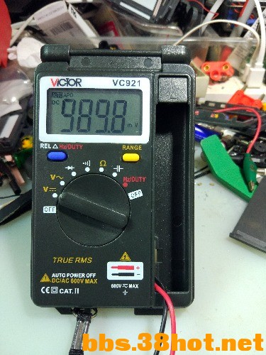

发表于 2017-2-7 13:32:17 38hot手机频道 | 显示全部楼层
已经9900字了,换档正常
发表于 2017-2-7 13:33:57 38hot手机频道 | 显示全部楼层
自动升档了
发表于 2017-2-7 13:34:33 | 显示全部楼层
只是线性稍差一点。

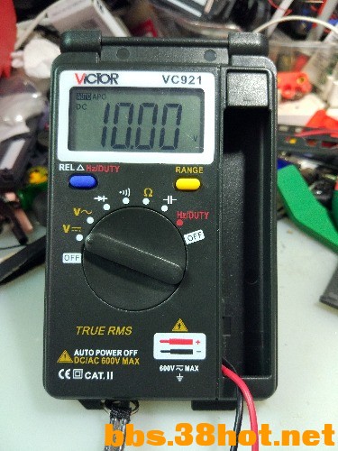

发表于 2017-2-7 13:37:15 38hot手机频道 | 显示全部楼层
这样看,2档间线性可以。
 楼主| 发表于 2017-2-7 14:04:26 | 显示全部楼层
szapeng 发表于 2017-2-7 13:37
这样看,2档间线性可以。
可能是我开机后再焊开电阻?
发表于 2017-2-7 14:12:12 38hot手机频道 | 显示全部楼层
可能,按我的流程是没有问题的
