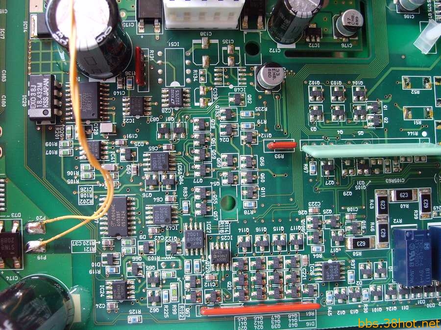

日置3237表的基准是LT1027E,表稳定性感觉不好,升级基准是否有效,请前辈指教。

换LT1027A/B 要比你的E要好些.

升级基准会好点,但外围元件温漂不好的话升了也白搭

感觉基准和外围电路的温补配合更重要,有7.,8位的表也用1N827呢

可以直接换MAX6350试试,管脚兼容[s:32]

这个表换完基准校准就是困难事情了,不知道有没有会校准的啊?
