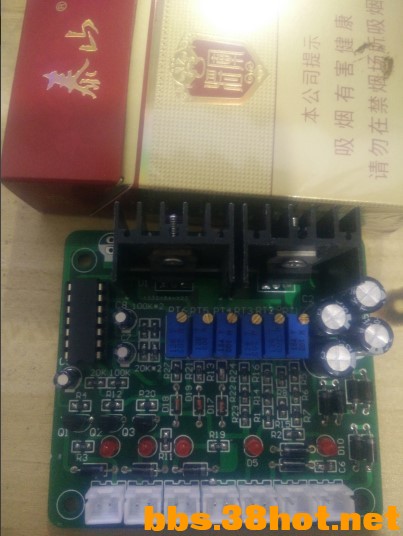

0-20A,0-60V稳压恒流DIY电源控制板
自己做的电源板,现在调试好了。
用了两颗精密运放:TL082,OP07
感兴趣的朋友们可以玩一玩。
这是做的第二次了。第一次做了5块全出了。
发表于 2016-11-10 19:03:08 38hot手机频道 | 显示全部楼层
怀疑板上的那种插座能长期稳定过20A电流
发表于 2016-11-10 19:07:27 | 显示全部楼层
不用怀疑,这个板我在用,很好的,保护很到位,控制板上没有大电流,帮顶了

发表于 2016-11-10 21:05:05 38hot手机频道 | 显示全部楼层
看了 接口不能承受这么大的电流  原理不错 在加强下pcb布板
 楼主| 发表于 2016-11-10 21:21:25 | 显示全部楼层
XH2.5这样的端子通过5A应该能受得了吧?何况我这个最大的电流最多最多也就1A多吧。何来的承受不了呢?
我以前用这样的端子走2A都没事。1A左右的电流换很大的端子应该不太合理。

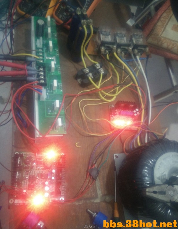

 楼主| 发表于 2016-11-15 22:21:17 | 显示全部楼层
liurongbin1111 发表于 2016-11-15 11:09
1a当然没问题 但是你10A
还是给你看个我测试的时候的图片吧,插表笔的大端子才是走大电流的。6P的端子是控制线。
上面的我只是用了7只功率管测试。
你仔细看一下应该能看明白.下面亮灯的是控制板。变压器上面亮灯的是继电器切换绕组的。
带铝合金散热片的就是你指的那个“10A”的端子以及功率管。10A的端子2个并联,应该能承受10A吧?
