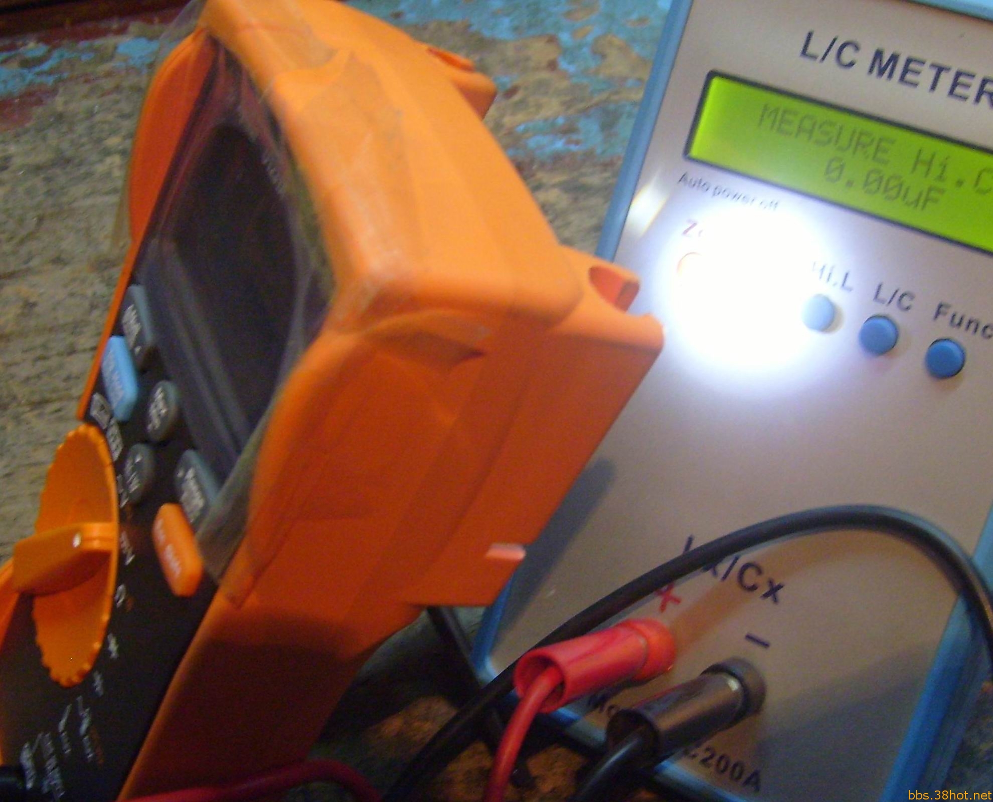

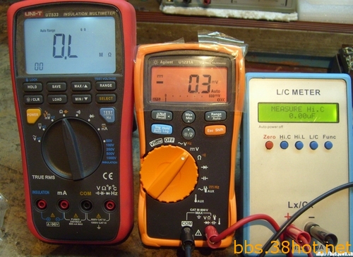

普通操作中并不需要高位、高精度和多功能的手持万用表,但要购买一台小巧、测试速度快捷、测试准确、当然还要便宜的表好像也不是容易的事情。

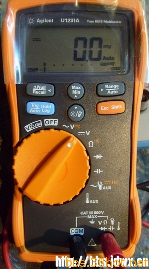

经过比较,笔者选购了安捷伦U1231A的手持表,为U1230系列最低端的表。U1231A没有电流测试功能,对于不需直接测试电流的场合影响不大,实用感觉很不错!
测试速度比同类型的福禄克110系列还要快一点,红色背光看起来新颖,还有照明光源,2000微法左右的电容测试速度与手持电桥TH2822A相当,导通测试声音加背光闪烁适合嘈杂环境,交流真有效值测试频响远远超过说明书给出的指标,安捷伦U1231A的频响与优利德UT533的频响说明书给出的都是1KHZ,再用信号发生器试验时,发现安捷伦U1231A在误差不大于百分之五范围,几乎可达30KHZ,与优利德UT533同测一台电视机的灯丝电压,安捷伦读数与福禄克45相当,大约在6.3伏左右,而优利德只显示1.9伏左右!
