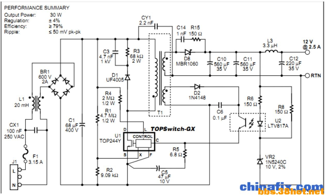

 楼主| 发表于 2016-11-10 11:02:59 | 显示全部楼层
fjy2000 发表于 2016-11-10 10:37
请发正反面清晰图上来
在网上找到一个这个(可恨找了一份 Service Manual居然没有电路图,所有有关显示的trouble shooting 的建议都只有"replace the power board", "replace the screen"......),是1102B的灯管电源部分,不一样但是应该差不多。
是不是我应该先试试找到并拆除CX1, 或C1?

Pairsum 发表于 2016-11-10 12:27
那个TOP电源管太烫了,换过就可以,碰过一台
多谢。刚看了我发的那个图是TOP244Y的芯片手册上的图......应该是主控电源。

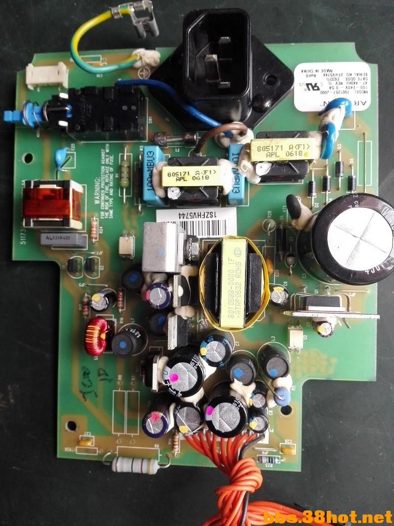

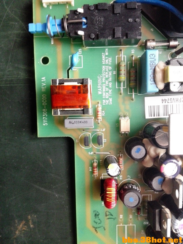

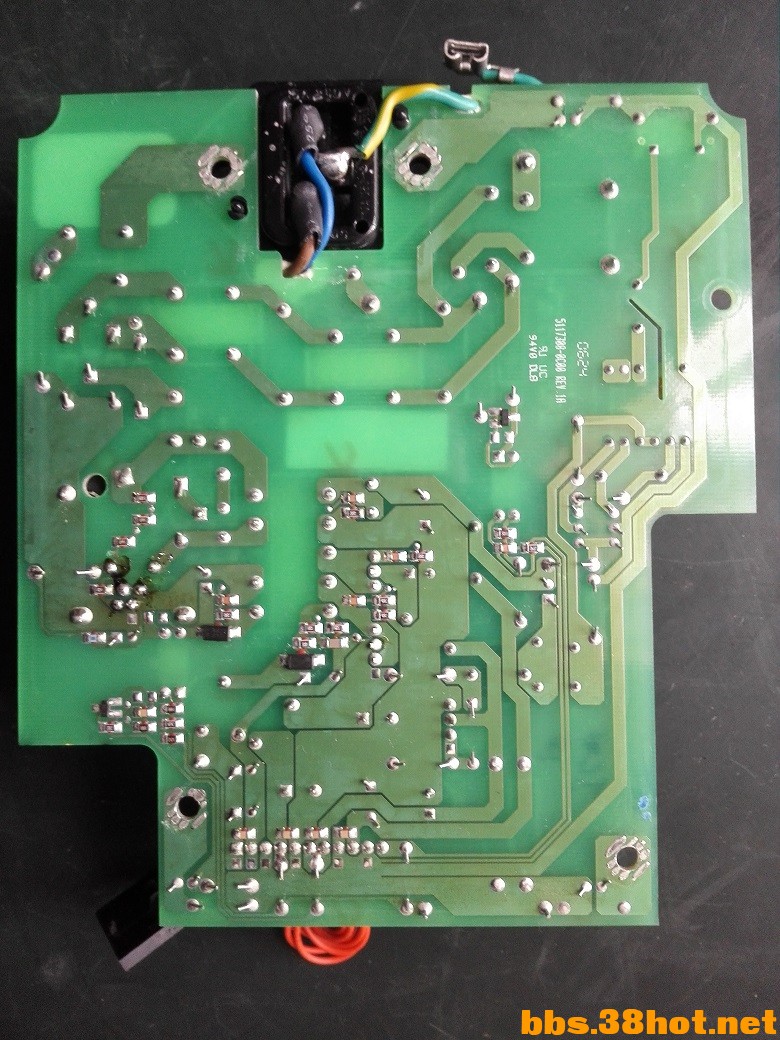

 楼主| 发表于 2016-11-12 15:07:10 | 显示全部楼层
fjy2000 发表于 2016-11-12 12:19
你发的是电源电路图   没有灯管高压板电路, 请发实物正反面清晰图上来我帮你看看
发表于 2016-11-12 15:25:43 | 显示全部楼层
检查q1 q2 如果没有问题 应该是升压变压器问题,如是,建议买块升压板改装。

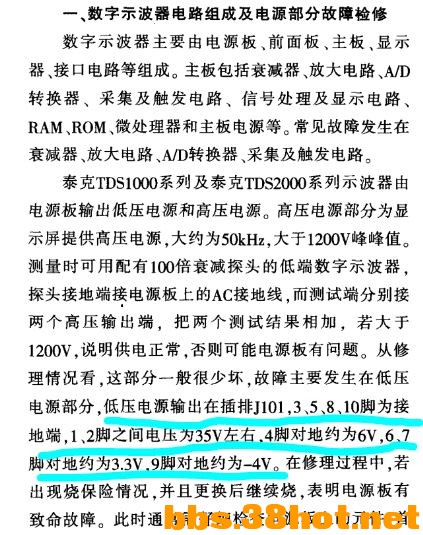

拆下Q1,Q2,没有问题。拆掉Q1Q2之后是不是就没有高压了?
我按照如下的方法测试:
1-2脚间电压达不到35V,在20-35V之间摆动,摆动的周期和之前带灯管时灯管闪烁的周期一样;
4脚电压达不到6V,也有大幅摆动;
6、7的3.3V 只有1V左右,轻微摆动;
9教的-4V 也有很大幅度摆动;
另外伴有轻微的哒 - 哒声,之前没有注意以为是灯管的声音,现在没接灯管而且没有Q1、Q2也有这个声音了。
所以 基本可以确定是主电源部分坏了
换过TOP了,剩下换电容?换光耦?
