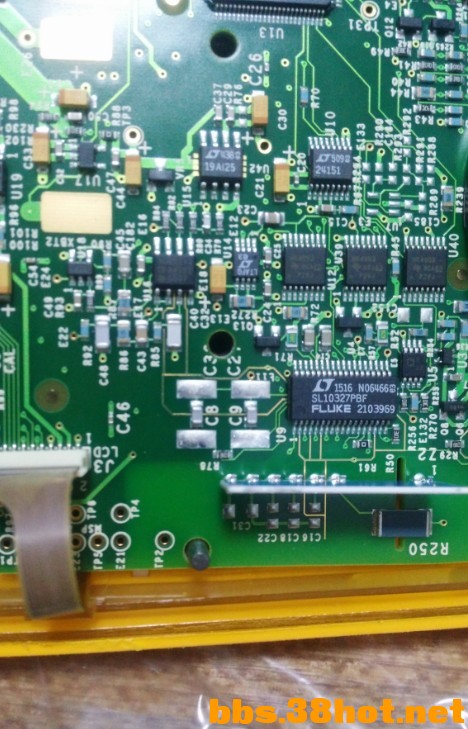

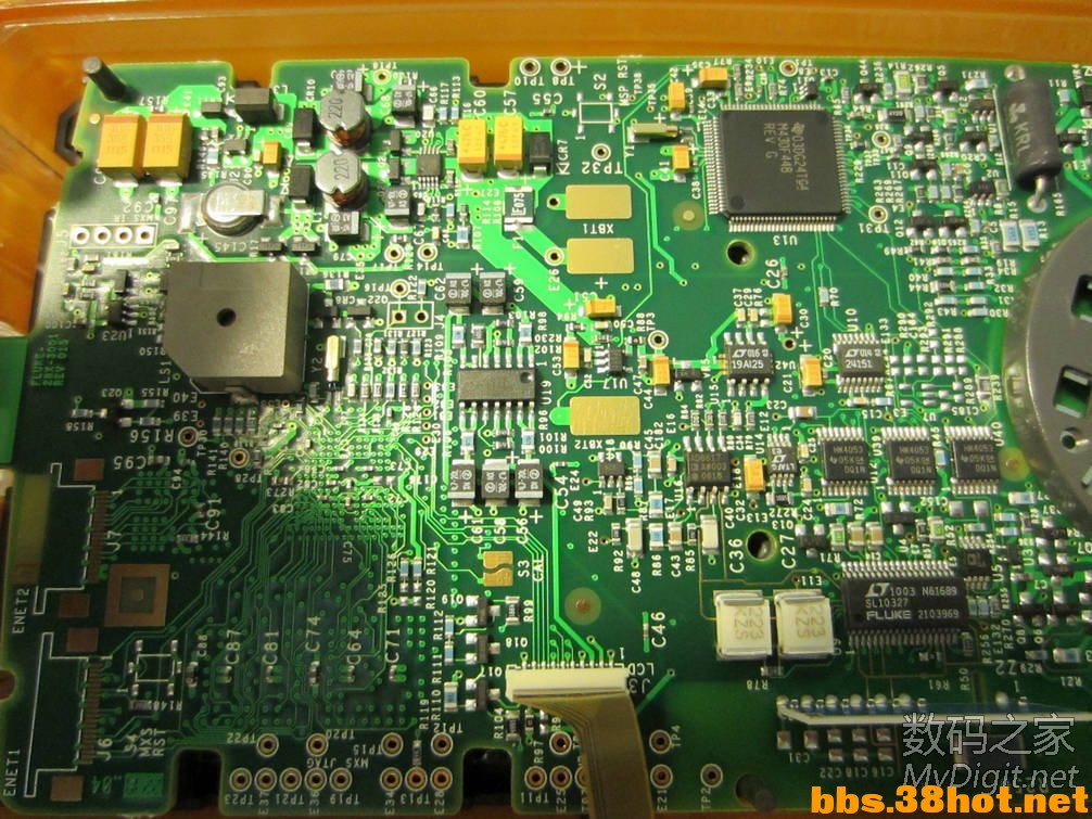

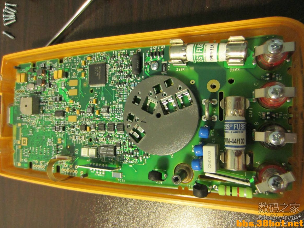

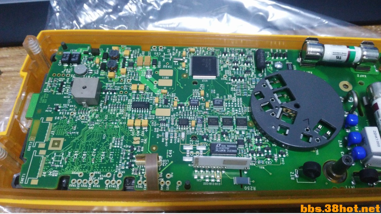

上张照片,大家看看哪里缩水了,
289的图是借的,289c的图片是今天换新的机子刚刚拆开拍,
坛子里有兄弟一直说福禄克在缩水,看来真有这么一说啊

不就是少2个电容吗!您可以自己加呀
发表于 2016-11-10 03:48:15 38hot手机频道 | 显示全部楼层
少了千层糕,黑钽换黄钽

福禄克在国内有两个合资厂,一个在芜湖,一个在上海。似乎带C的芜湖产品便宜一些,网购一定要限定产地,缩水的主要表现在芜湖福禄克这一家,缩水做法集中两点:1是印板质量工艺大为降低,表现为敷铜线路和镀金触点薄到及至;2是能省则省的使用代用元件,保证出厂精度,过后的事情让你去效验吧。这种吃老本买品牌的拙劣行为必须爆光和遭到社会唾弃!北仪是怎么垮掉的,都忘了吗?
据了解和实际购买美国本土同时期同款产品,国外工艺没有改变,抽空拍照上来比对
