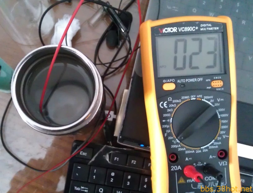

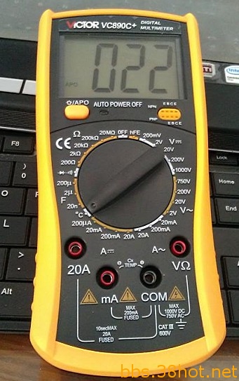

如题。今天刚买的890c+  这款机子有个测温度的功能,,货到了,打开测试温度的功能让我失望了。。扭到温度档位,在没有任何线子的时候,显示数值22..  《 等我找来温控线子,放在热水里面 数值还是不变,,,请高手给解答下 这是什么原因? 温控线的问题还是  机子本身的问题、。是不是所有的机子都是这个样?卖家说是平常温,。平常温不可能中午和晚上温度一致吧。
   890D 和890c+ 哪款实用好一些。。我是新手,对这一方面还不算了解。请各位老师指点下。
晚上和中午数值一样
晚上和中午数值一样
1.jpg 2者居然没什么变化。
发表于 2012-3-27 23:04:16 | 显示全部楼层
是不是用的K型热电偶?正 负接对。。。还不行就给维修[s:28]
发表于 2012-3-27 23:05:21 | 显示全部楼层
在没有任何线子的时候,显示数值22..  这个应该正常,但温控线头子,放在热水里面 数值还是不变,,,这个就不对了,你用200欧档量温控线电阻,应该随着温度升高电阻值增加,100度温度时要有100欧就说明温控线是好的
发表于 2012-3-27 23:06:13 | 显示全部楼层
注意极性
发表于 2012-3-27 23:22:57 | 显示全部楼层
你的温度探头插反了
发表于 2012-3-28 00:29:28 | 显示全部楼层
温度探头,一般黑插COM,红的插V/Ω
发表于 2012-3-28 01:30:51 | 显示全部楼层
图片中,,很明显楼主插错孔。。。。。。。。。。
发表于 2012-3-28 01:38:17 | 显示全部楼层
TEMP 接线没反(颜色正常)~也许是测温头内部的线焊错了或坏了?
发表于 2012-3-28 07:37:22 | 显示全部楼层
探头插错孔了吧
发表于 2012-3-28 08:08:18 | 显示全部楼层
探头插错孔了。负极插mA,正极插COM。

 楼主| 发表于 2012-3-28 09:55:28 | 显示全部楼层
说明书上说就插当中那2个孔。。。问销售人员说 这个没有正负极之分。。我也换着量来。。。像这种类型  各位老师觉得是什么原因??是机器内部问题还是 温控线的问题。。要是温控线的问题他们给我退钱我在买根。

 楼主| 发表于 2012-3-28 11:06:12 | 显示全部楼层
楼上的意思我插错了。现在我按你们的意思插还是不行。这是说明书上的。

 楼主| 发表于 2012-3-28 16:25:51 | 显示全部楼层
红线为0.9Ω黑线是0.35.。。 我就想能明白是温度线子坏了 还是表的问题。。 我刚在淘宝上买的
发表于 2012-3-28 17:41:56 | 显示全部楼层
回 wangyn0114 的帖子
wangyn0114:在没有任何线子的时候,显示数值22..  这个应该正常,但温控线头子,放在热水里面 数值还是不变,,,这个就不对了,你用200欧档量温控线电阻,应该随着温度升高电阻值增加,100度温度时要有100欧就说明温控线是好的 (2012-03-27  23:05)
这个是误导,热电偶电阻很少,随温度变化也小,200欧档没法测出其变化

发表于 2012-3-31 12:43:46 | 显示全部楼层
楼主,我的故障和你一样,后盖打开发现是200MA保险烧了,换一个就好了。
