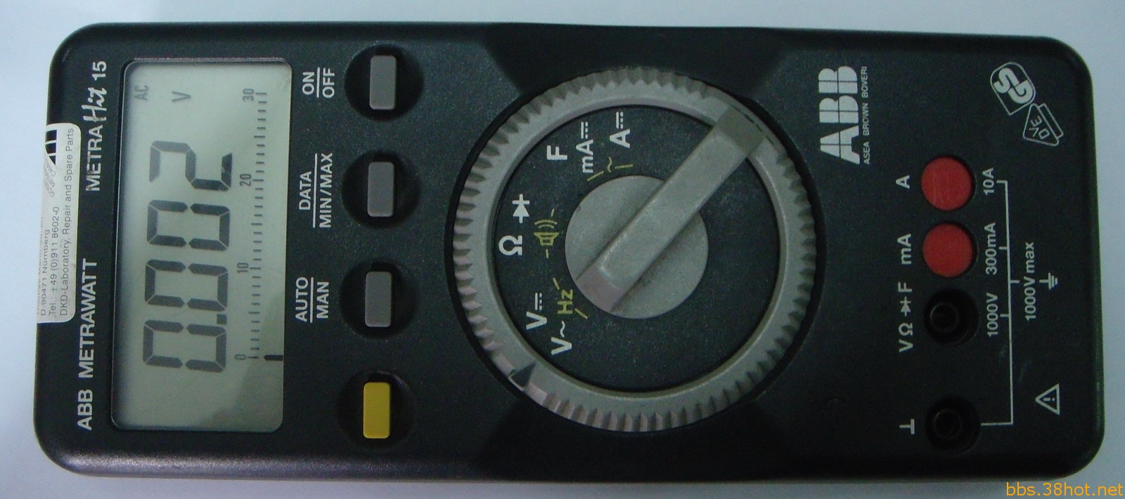

发表于 2012-4-19 20:21:13 | 显示全部楼层
还是德国人设计谨慎很多,电流/电压档插孔里面有过个档片的。
表笔插在电流档的时候是不能把档位拨至电压档的。红色的就是档片。
发表于 2012-4-19 20:30:38 | 显示全部楼层
还是德国人设计谨慎很多[s:31] ,在电压/电流档加一个活动档片,表笔插在电流档的时候是不能拨至电压档的。需要把表笔拿掉才能拨至电压档。
