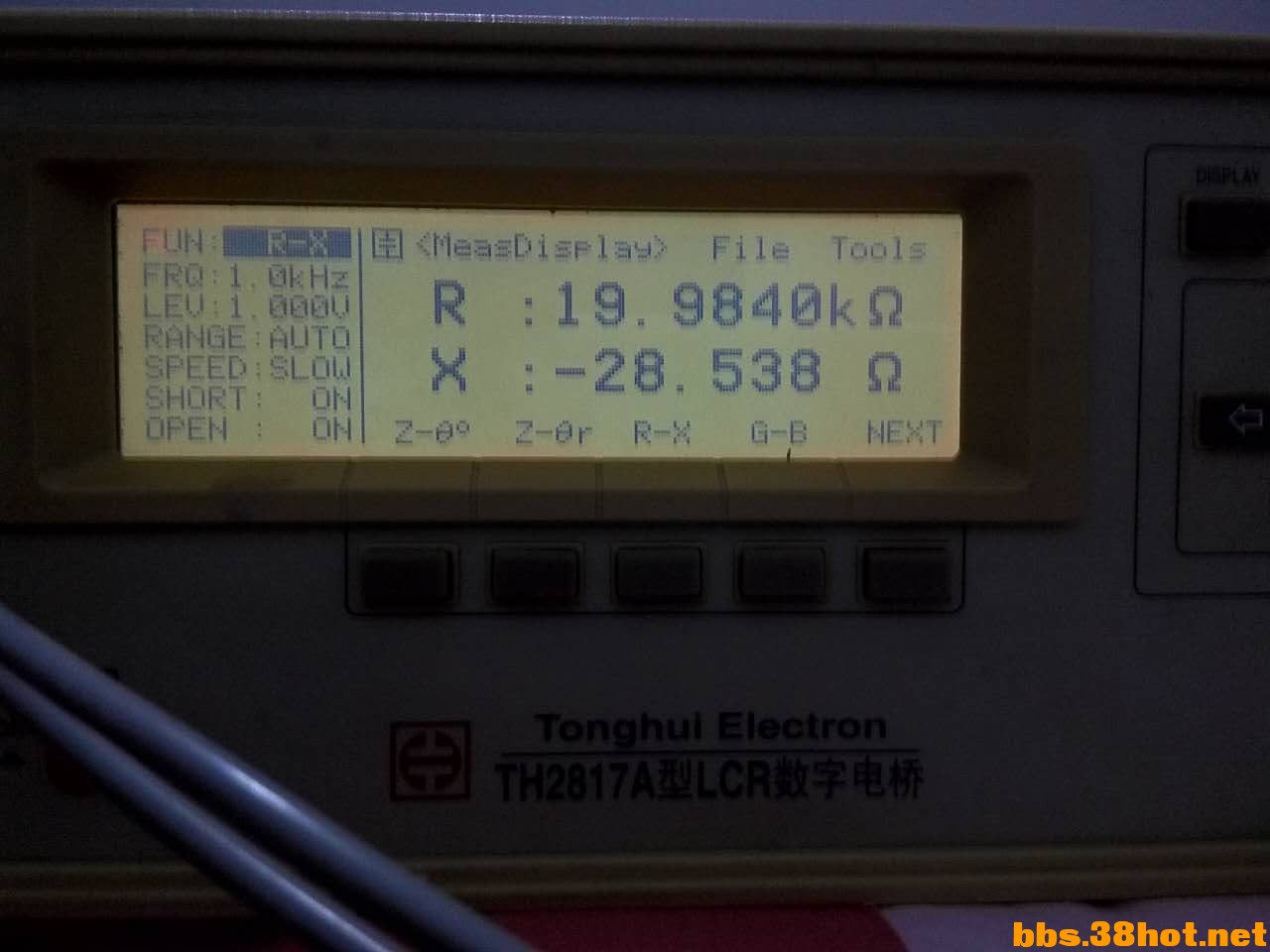

 楼主| 发表于 2016-11-26 09:21:05 38hot手机频道 | 显示全部楼层
现在发现,冷机测试还可以,开机半小时后,数据跳动非常大,后三位都跳,甚至跳至第4位,这和同惠要求热机20分钟测量是相背的,一般可能是什幺元件变性引起?@puff@adobepdf@mcuapp@washu 求高手指导

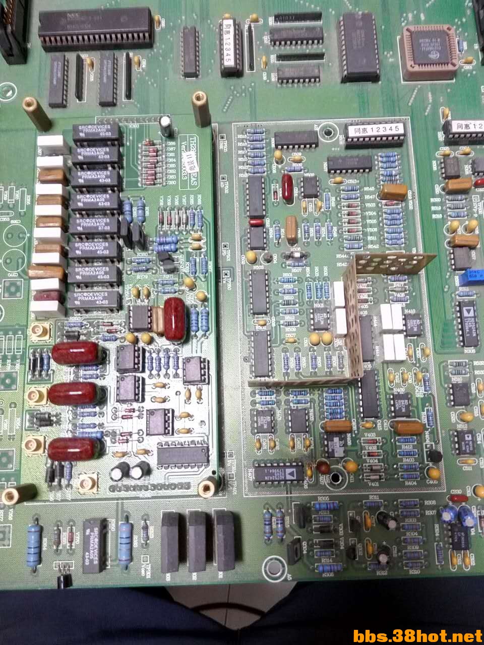

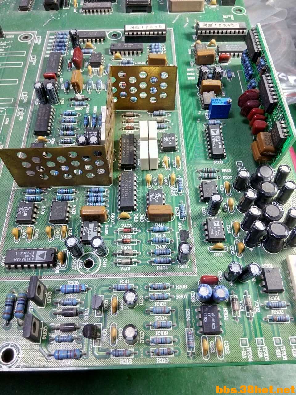

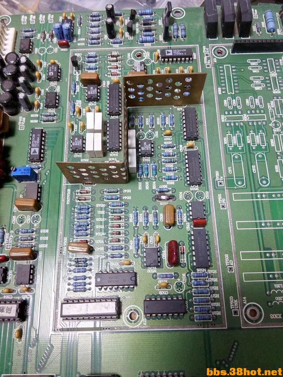

 楼主| 发表于 2016-11-26 09:24:45 38hot手机频道 | 显示全部楼层
昨天晚上将输入板上的银云母拆了,发现容量差很多了,这玩意儿容易坏吗?能用CBB代替吗?购买时要注意什幺?
 楼主| 发表于 2016-11-26 09:32:43 38hot手机频道 | 显示全部楼层
另外不幸的是,耒回测量将那十耒片电容给弄乱了,输入放大器(为何都是,插件的我没,能用其它更好的运放代替吗)附近都是白块铂电阻(型号一样)和云母电容(容量不一样,有规律吗?),有坛友给个电路图吗?测绘的也行,原厂的更好@yarp8888

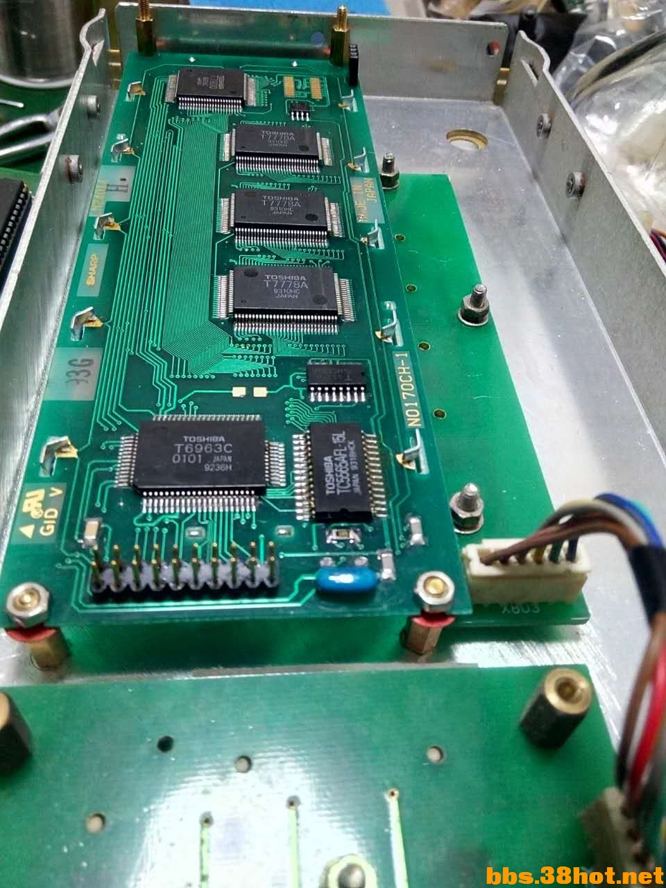

 楼主| 发表于 2016-11-26 09:35:23 38hot手机频道 | 显示全部楼层
另外,前段坛里入的sharp240*64液晶已经搞定偏压与背光,用于此TH2817A,有空另开贴上图,谨请期待

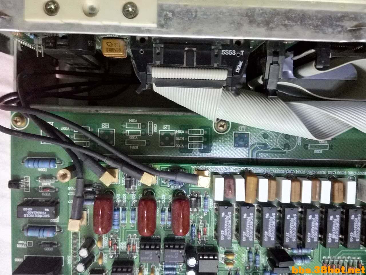

 楼主| 发表于 2016-11-26 13:59:29 | 显示全部楼层
已经换掉了容易捣乱的钽电容:
难道还要我用进口补贴电容换了这些云母电容?
 楼主| 发表于 2016-11-26 14:01:13 | 显示全部楼层
不然超差是小事,测量跳动太大啊
