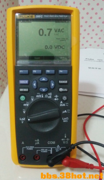

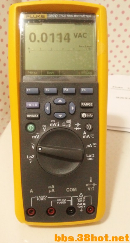

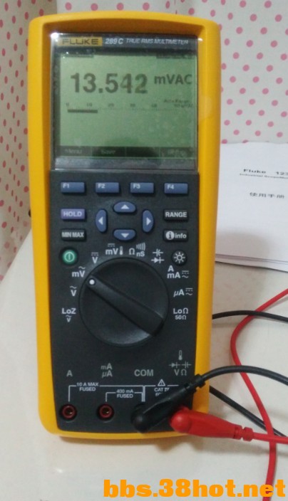

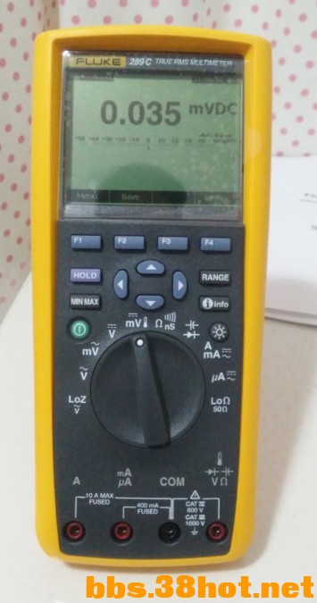

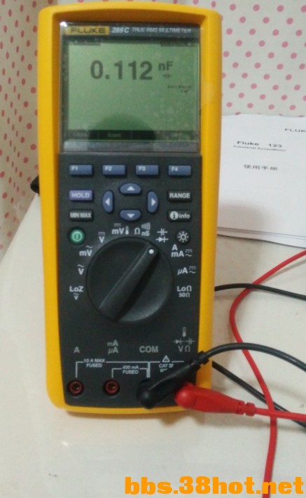

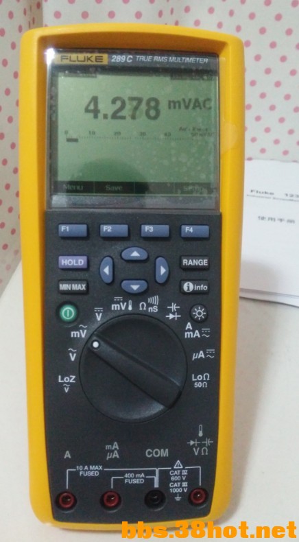

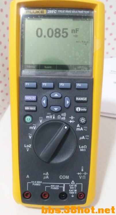

289c 各个档位都不归零,有底数,乱跳动
我的 123 就没有这个问题,很快归零的
今天和售后联系,说是估计问题,明天换新,
发表于 2016-11-8 22:09:48 | 显示全部楼层
除电容档,表笔应该短路归零或有稳定尾数。
开路乱跳正常,
289就是电容档表笔开路,比最差的玩具表跳得欢。
发表于 2016-11-8 22:11:33 | 显示全部楼层
我觉得正常哦
 楼主| 发表于 2016-11-8 22:13:19 | 显示全部楼层
表笔短接不行的,弄了跟5cm长的线,短接,基本都归零,还是不放心,明天换新吧

 楼主| 发表于 2016-11-9 09:12:30 | 显示全部楼层
明白不归零是正常的,但是底数有点大,loz底数接近2V

 楼主| 发表于 2016-11-9 16:06:28 | 显示全部楼层
已换新,问题解决,该归零的都归零了,SN 号码只差一位。

你是新表
应该表笔短路,稳定后上图,给大家有个参考。谢谢
最好注明前个表的情况
