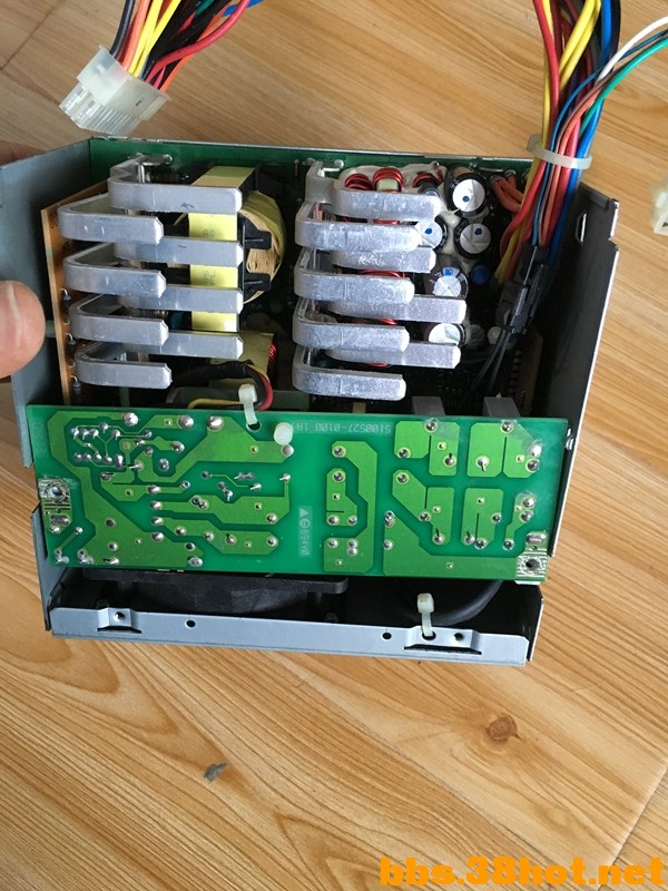

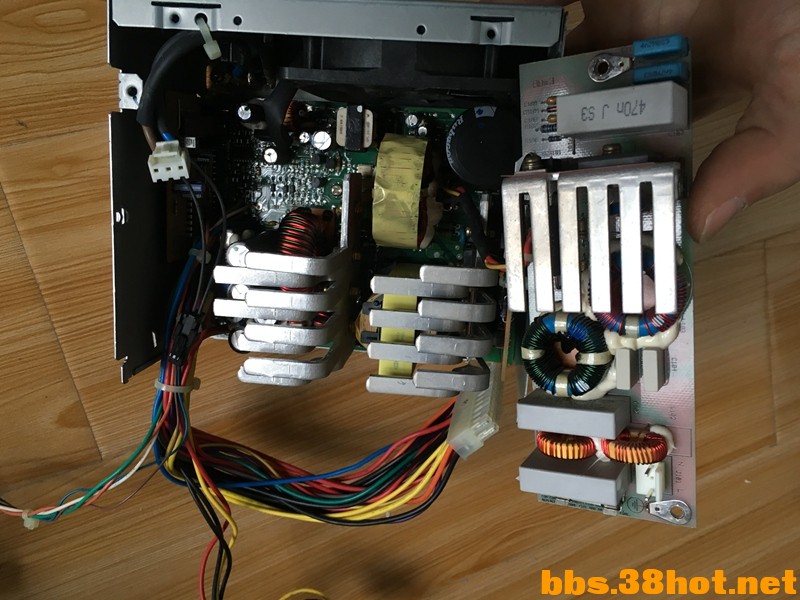

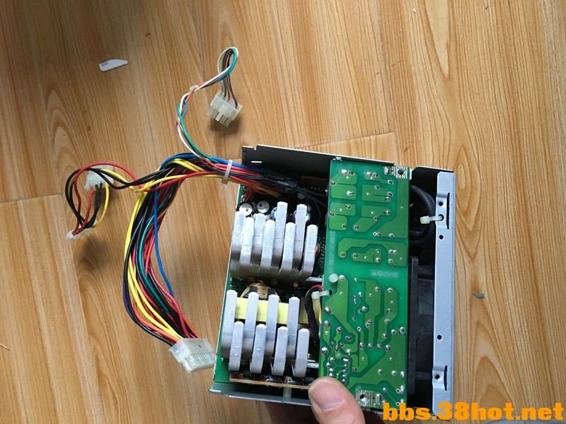

泰克(Tektronix)TLA5201逻辑分析仪,大学实验室的,拿回来的时候都正常,测试后,晚上关机,没拔电源线,
第二天早上再开机就没反应了,电源部分坏了,把电源拆出来拿给别人修,没修好,机器只把电源拿出来修过电源,别的地方都无拆修过。
现2500元出,或200元求一个此机的电源
电话:18186642169
发表于 2016-11-7 17:15:28 | 显示全部楼层
这个电源就是电脑的电源吧,普通电脑电源20,30一个,很好找的.
 楼主| 发表于 2016-11-7 17:17:28 | 显示全部楼层

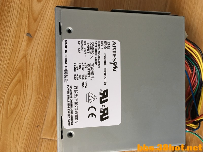

不是的,比普通电脑电源多一个插头。
发表于 2016-11-7 17:48:42 | 显示全部楼层
多出个插头,找个电脑电源改不行吗?我看输出电压参数是跟电脑电源一样的

发表于 2016-11-7 18:36:15 38hot手机频道 | 显示全部楼层
看标签,输出跟普通电脑电源没什么差别,那个特殊插头可以测出接法,把插头剪下来,换个外壳尺寸近似的电脑电源重新接线。
发表于 2016-11-7 19:15:28 38hot手机频道 | 显示全部楼层
楼主把电源发给我,200帮你修好
