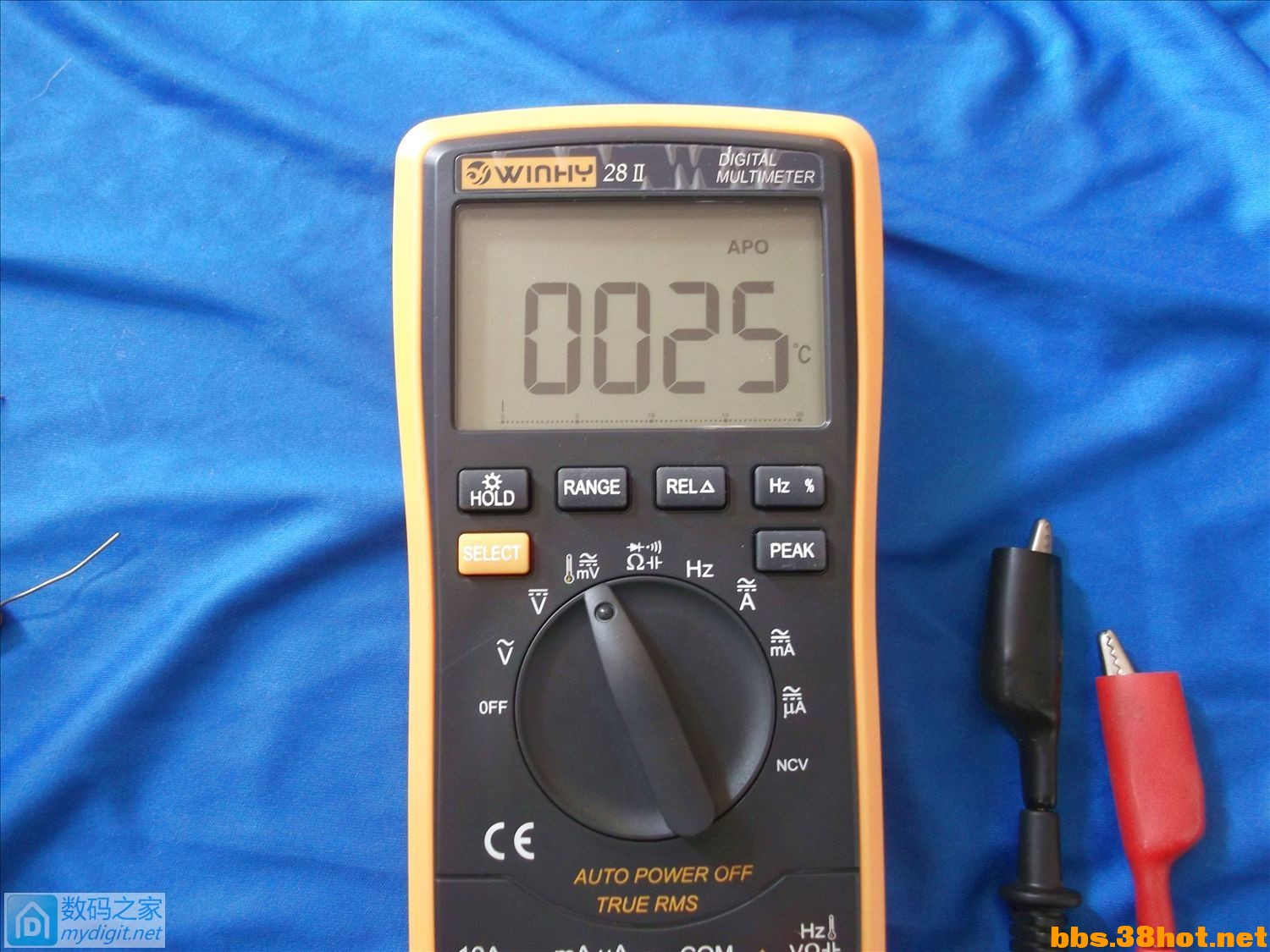

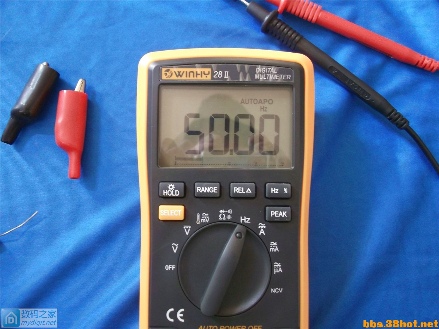

汉研仪器的新表WINHY28Ⅱ型万用表 转 原作者 厦门一帆  (借厦门一帆大侠作品 赚点人气,谢谢)比原作者多的地方是 给大家一个淘宝地址  有需要的同学可以去看看 http://661817.taobao.com

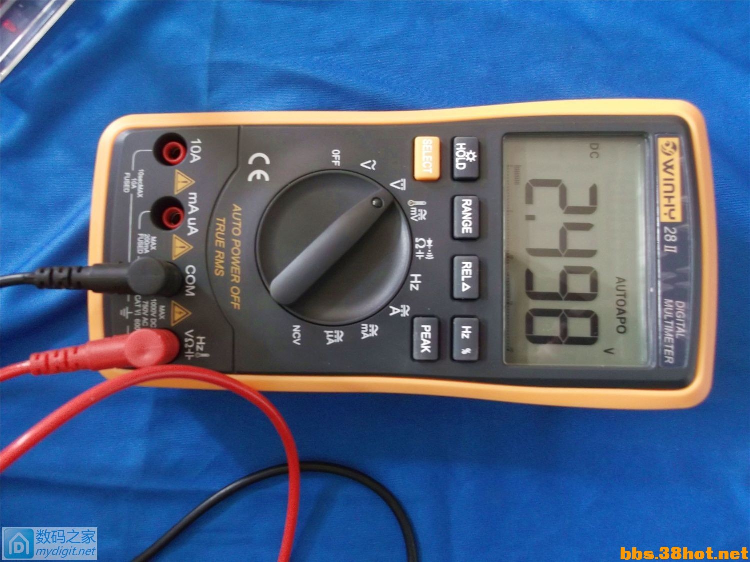

此表如果想校准怎么弄?

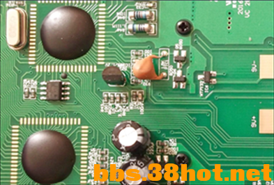

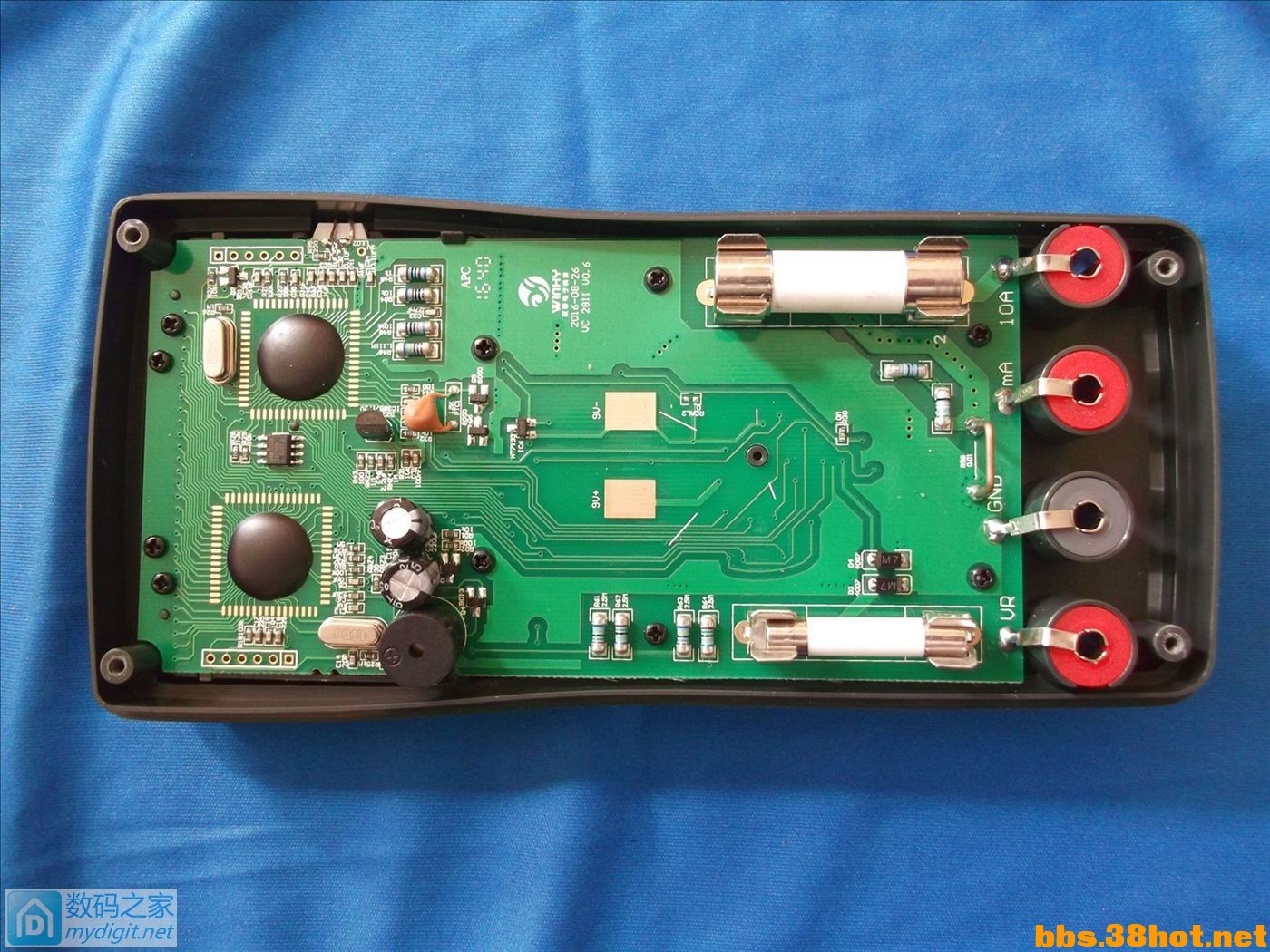

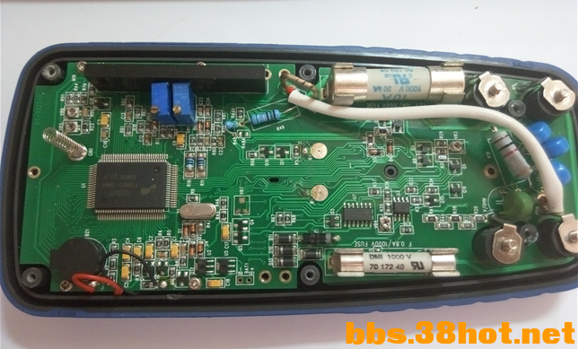

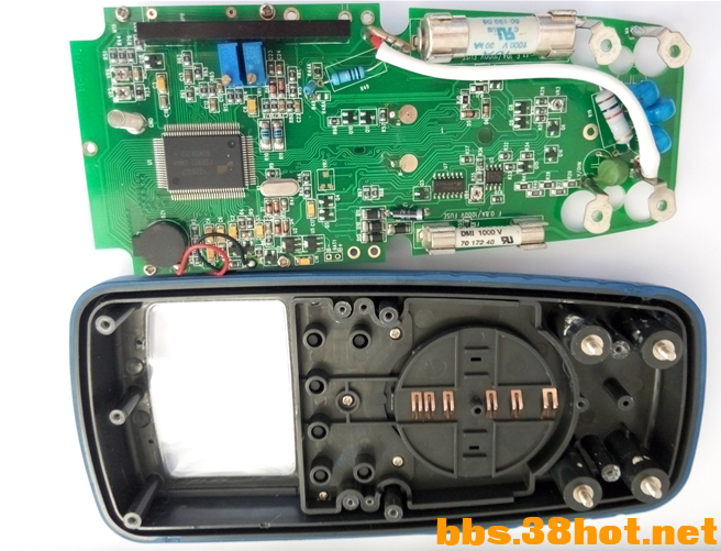

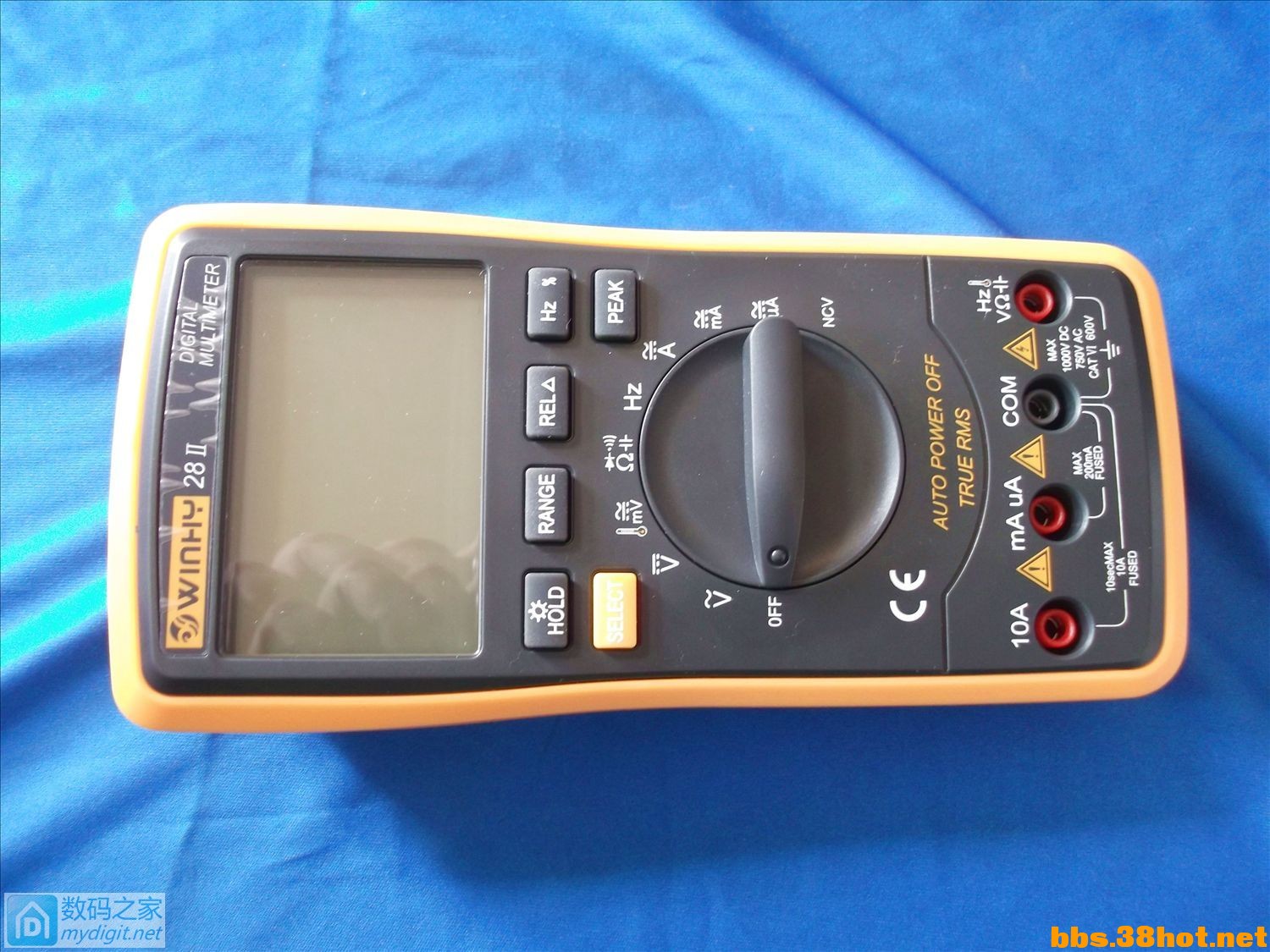

做工真差:
1、这种表笔座设计最坑爹
2、万用表输入的一些保护都没了??
3、背光亮度不均匀,看着只用了一个led,实际效果惨不忍睹
4、看电路设计,后盖估计连个屏蔽的金属箔贴纸都舍不得用

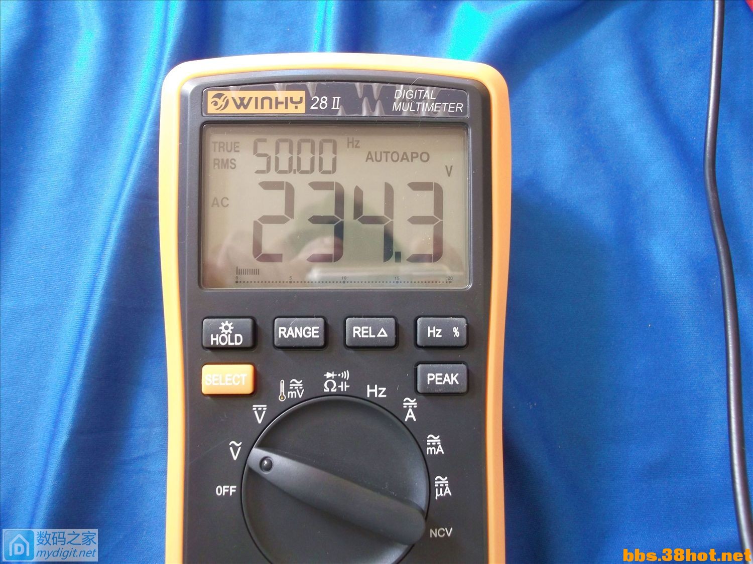

这表的亮点是4位半,有背光,有温度档。。。看外形像17B。。。不知道这表的速递怎样?

外表不错,内部还有好大的空间提升。

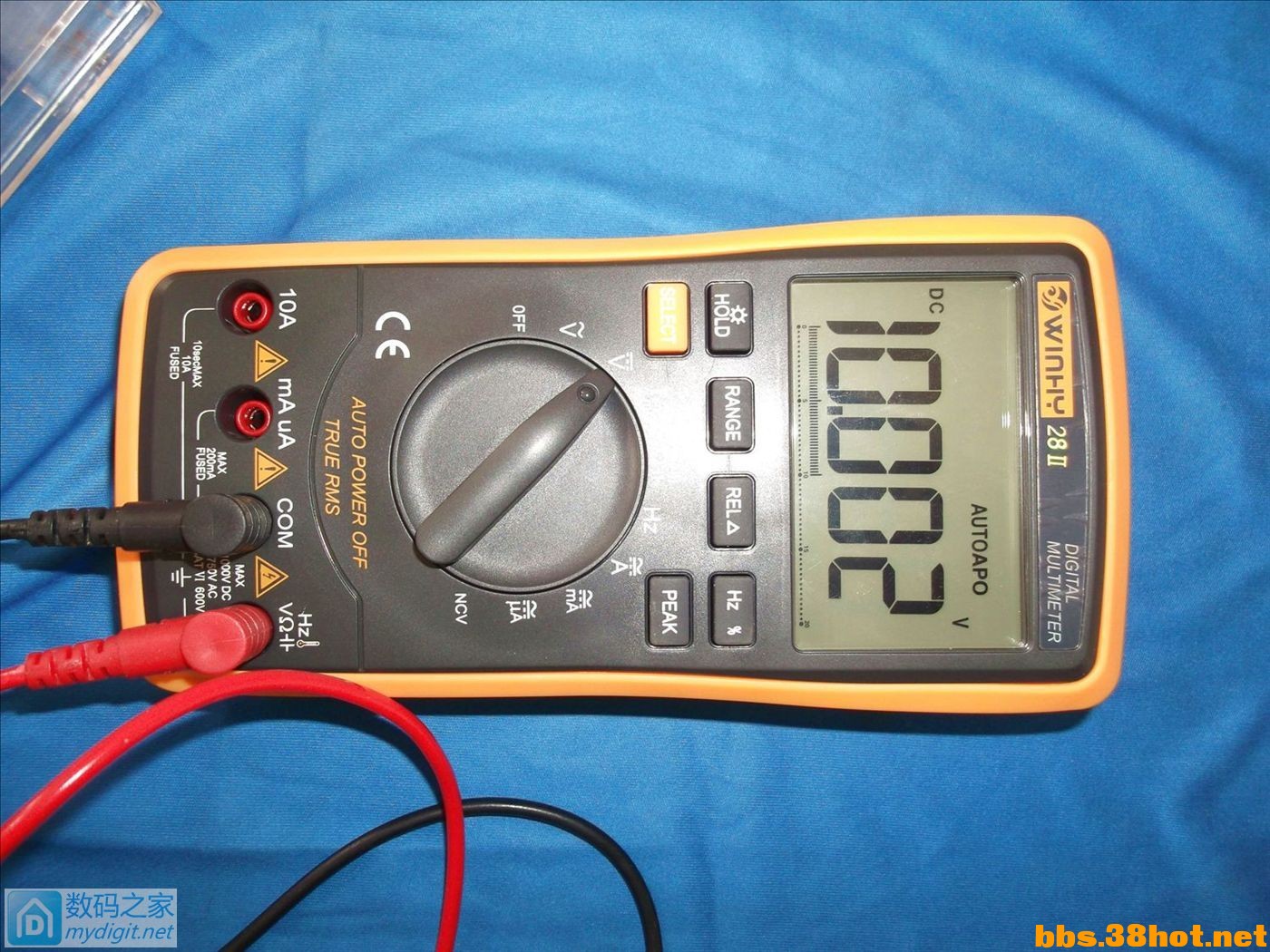

随便找个开关电源,“带载后”,用此表DCV档测开关管D的直流电压
上个图看看。

汉研不能汉颜,这话说的有水平,表笔座铁皮卷的太淡薄了。

双牛屎,大大简化电路。   仪表越集成故障就越少。

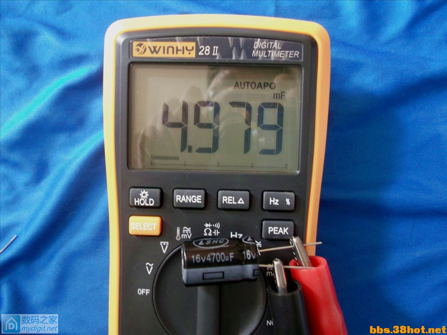

就是那个标准电容有点寒碜。

看上去是一个芯片是AD,另外一个是显示用的。但是这个表的测量速度查不到。
发表于 2016-11-10 06:37:06 38hot手机频道 | 显示全部楼层
看上去的缺点: 1. 正门有抄Fluke17b+之嫌疑。  2.  电阻档的10M阻抗没有看到。 3. 表笔座太单薄。 4. 内部为了省钱电容有电解电容,芯片用牛屎片,特别一家刚做表的公司为了这点毛利不值得!  5.  整体部局丑陋,一会插件一会贴片,电子设计也是一种艺术!

发表于 2016-11-10 22:58:49 | 显示全部楼层
恨天无眼 发表于 2016-11-10 22:41
有什么说法?与讲究?
没有讲究
这是有些表61E、1232等这实际使用时不行。
测交流信号会随环境变化每次测出不一样(几伏以下的差易很大),为了同行交流和数据保留,一般都记录DCV。所以希望在电路里测DCV要想测电池一样准。过去老表大多不行,最近几年出的表,都在这方面改善了(低通滤波)
楼主的表是新出的,应该会好,因为现在出的200元低档表,在这方面都比前几年出的高档表好

随便加载,正常情况加载越重,D极比310V电解越低,
我的UT71A 测D极DCV,会有500--800V(不同型号电源),但空载只是稍许高一点。
其实表已在手,这要多测几款,摸熟自己表的脾气也可工作(只要同款电源同一点每次测得相同就可),
不每次测得多不同,那就晕了。
