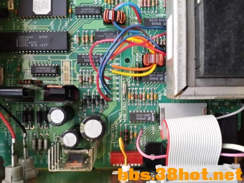

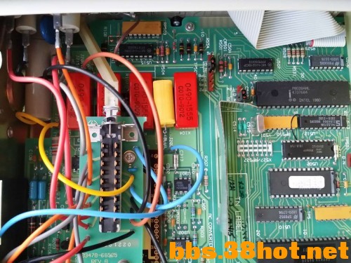

发表于 2016-11-6 14:26:01 | 显示全部楼层 |阅读模式

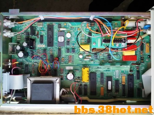

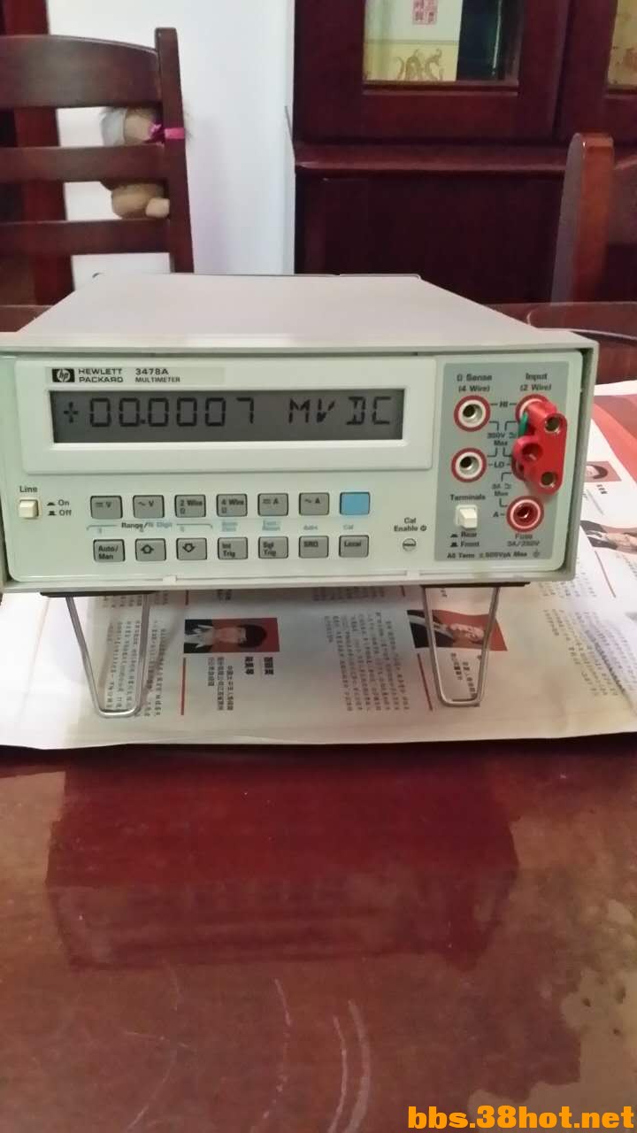

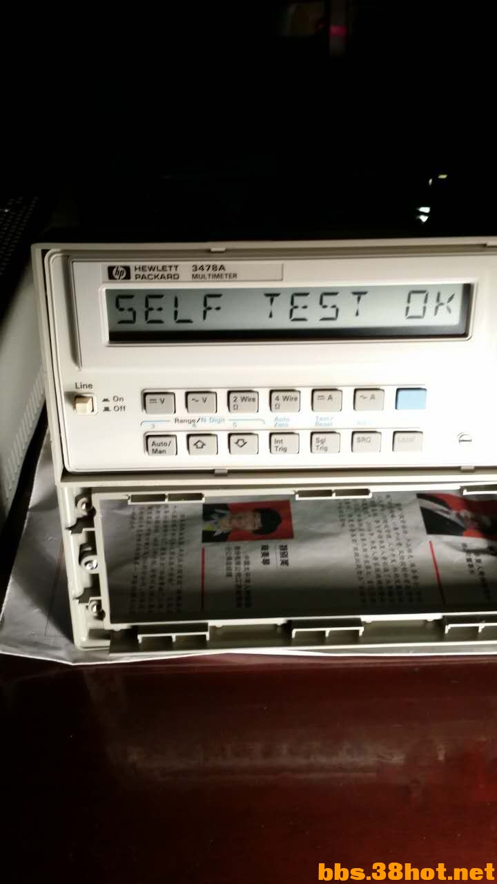

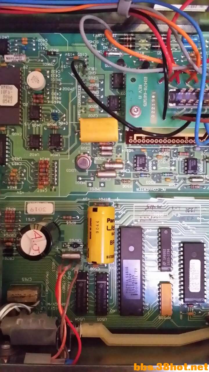

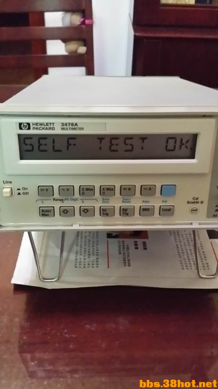

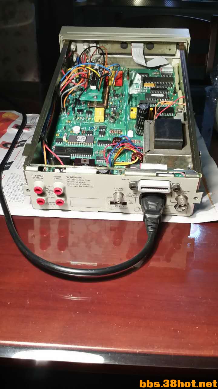

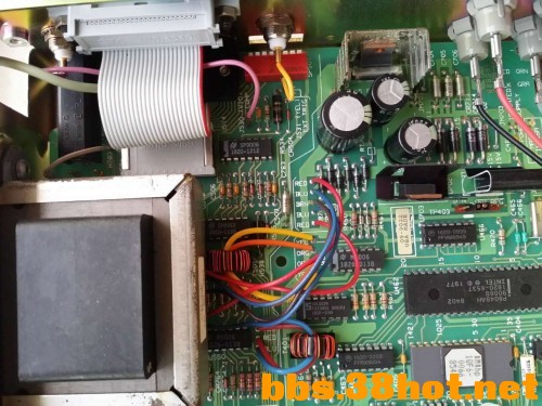

本坛 买地表  回来后除交流电压档没反应(微小反应  ) 不工作外 。其余档都好使 精度还可以 自检通过  外观和内部很新    坛友有3478表与这表一样地问题吗  是那个件坏拉  好修不  先谢啦
发表于 2016-11-6 19:04:09 | 显示全部楼层
有可能是AD637或者大金片子的问题

去是德科技官网下载HP3478A的操作手册和服务手册,然后根据手册自检并判断查找故障就可以了。

楼主先检测下所有档位的情况,注意是所有档位,交直流电压电流和电阻的每一个档,用手动档位,看看能否测量,是否准确。

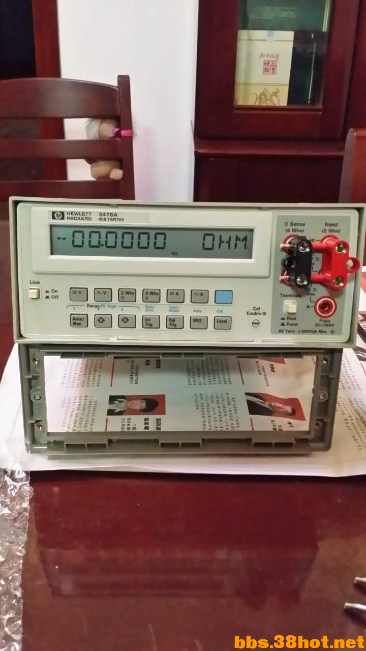

你好   又测啦一遍还是这样  除交流电压 没反应  其余各档都正常  交流电流档也正常

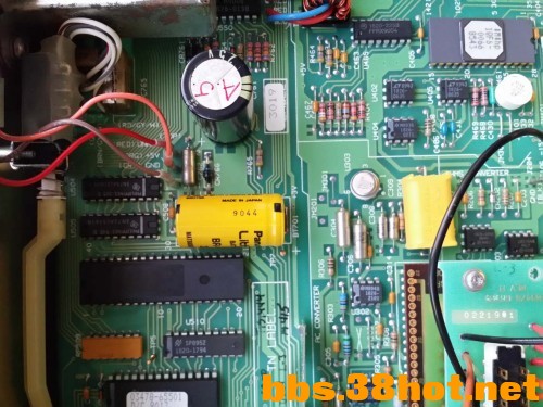

发表于 2016-11-14 00:01:33 38hot手机频道 | 显示全部楼层

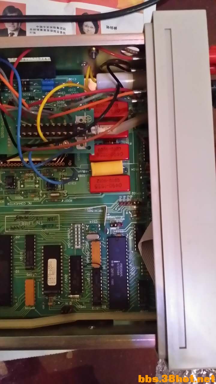

交流电流好的说明真有效值是好的。有可能是继电器或者是继电器驱动坏了。按手册查吧。
发表于 2016-11-14 00:25:50 | 显示全部楼层
是否按照手册7-B-7检查了K104继电器和U102的好坏?
给3478通电,转至交流电压档,不要接任何输入,检查K104线圈引脚是否有5V电压。若有,再检查此时K104是否导通(用另一个万用表测,或者直接短路K104的触点两引脚再输入交流信号)。若没有5V电压,检查U102和U462.
如果K104是好的,尝试更换下C301,用近似容量临时替换试一下。
如果上述还不能解决,那么可能就是U102或U462损坏了。
另外,检查下电路板是否所有印刷线路都完好,有没有破损、引脚虚焊、接触不良等问题。

 楼主| 发表于 2016-11-14 20:26:56 | 显示全部楼层
给3478通电,转至交流电压档,不要接任何输入,检查K ...
你好  给3478通电,转至交流电压档,不接任何输入,检查K104线圈引脚有5V电压。K104是导通    K104  好地  请问一下C301  是0.15微法  我用数子表电容档 不拆下C301   量是0.12微法    可不可以说C301 也是好地   谢谢你啦  不忙回就行

不一定。
建议按照手册的叙述进行检查吧。
