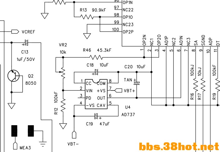

ad737在电路里起什么作用
发表于 2016-11-6 12:14:12 | 显示全部楼层
AD 737是精密AC-DC转换器,就是真有效值芯片。

谢谢了朋友,是不是测量交流电压是,他就起作用了

应该是的
发表于 2016-11-6 20:38:56 | 显示全部楼层
测量交流电压时显示真有效值, 即可测量到非正弦波的准确值。主要用于测量的对象,高频,三角波 方波 等等不规则波形的幅度值。
