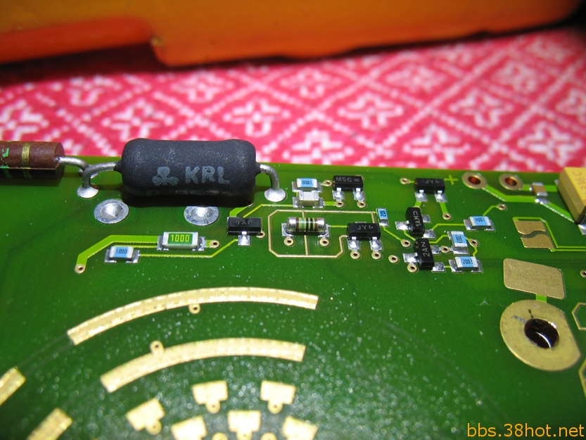

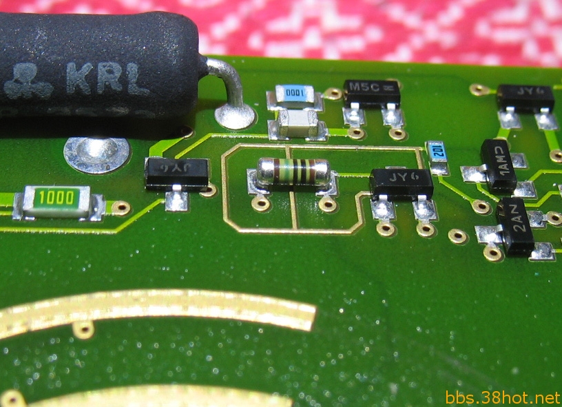

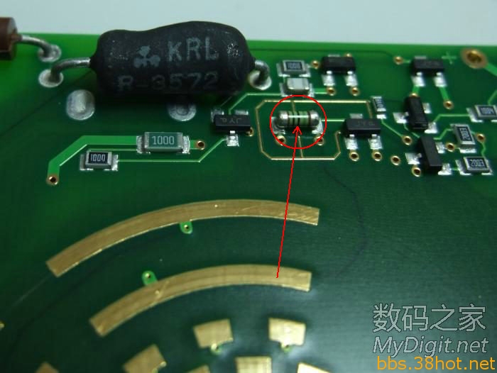

还是没87IV的电路图啊,那位兄弟手上有实物的能帮我测一下这个电阻多少欧的啊,看色环是棕绿黑黑棕,不知道是150欧还是10M
发表于 2012-3-27 11:52:03 | 显示全部楼层
回 lizhijun 的帖子
lizhijun:还是没87IV的电路图啊,那位兄弟手上有实物的能帮我测一下这个电阻多少欧的啊,看色环是棕绿黑黑棕,不知道是150欧还是10M
(2012-03-27  09:42)
看样子是150R 不可能是10MR,
晚上回去拆机帮你实测确定一下。
全正常189开壳实测,在路测量此器件呈高阻,多次测在路阻值呈现不稳定,且阻值读数有类似有在路电容充放的浮动现象,
大致的范围约350k-660k(红笔靠屏端),550k-750k(黑笔靠屏端),测具横河7551台表。
据此应为高阻电阻,或考虑此种贴片件不能排除色环电容的可能。
但不能焊下判断,抱歉。

谢谢,根据档位开关看是电阻电容温度档的

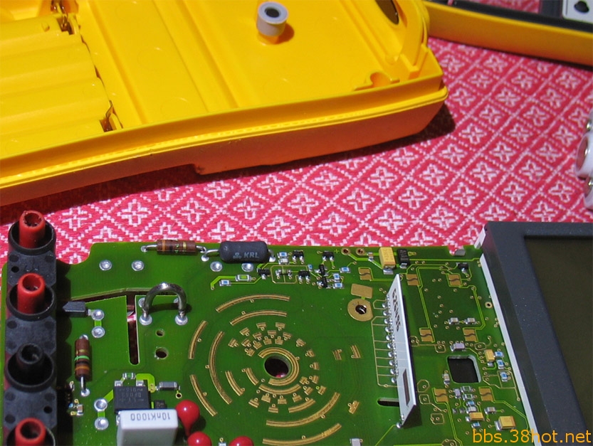

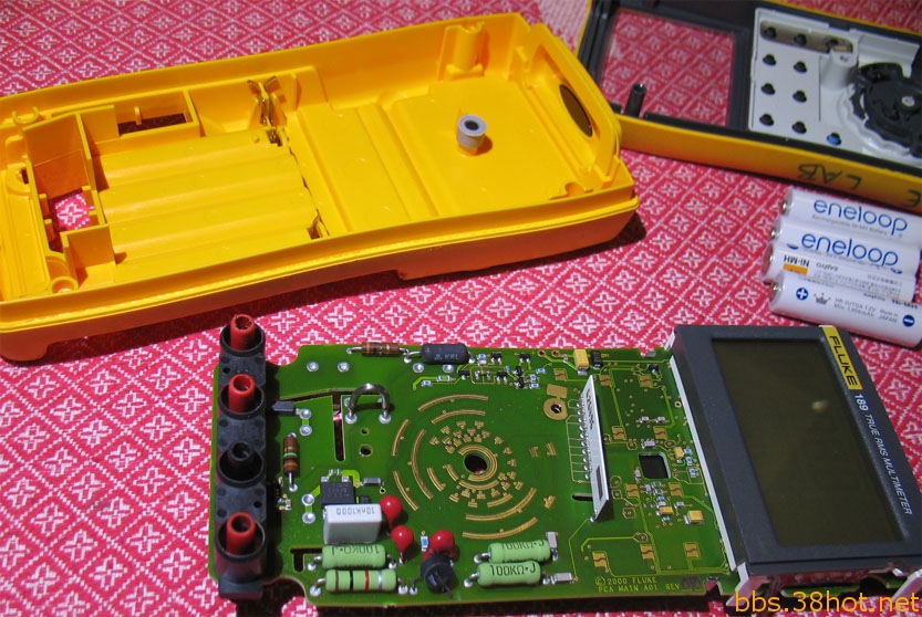

发表于 2012-3-27 20:31:59 | 显示全部楼层
但不能焊下判断,抱歉。
补几个裸照
因测值大范围浮动,就不费事拍测值照了。一双手不好操作。

兄弟谢谢了,很可能就是电容了,明天理一下相关电路看看
