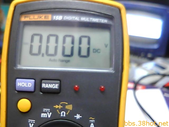

我确实打洞了,我的这个15B ,只比17B少了温度测量
我确实打洞了,我个这个15B,只比17B少了温度测量功能.

原装的15B不可以测频率.打洞加了按键才可以测频率
请看这个帖子:http://www.ourdev.cn/forum.php?m ... p;amp;highlight=15b

15B就少了个温度测量,别的功能一样!还有两个隐藏的功能键拆开外壳就看到了。在相应的位置打个洞就可以用了!调零,测频率,占空比什么的!

新15B主板和17B主板确实一样 只是15B有缺件 不知道拨盘是不是也有不同 总闲着俩表找到一起找元件试试 看能不能让15进化成17 呵呵

15B和17B主板是一样的 但是15B有的元件没装 别的不一样的地方不太清楚 但性能是一样的 17B功能比15B多而已 也就是说15B是17B的阉割版

sjmcu:
我确实打洞了,我个这个15B,只比17B少了温度测量功能. (2012-03-27  02:34)
这两个发光管是干什么的?
