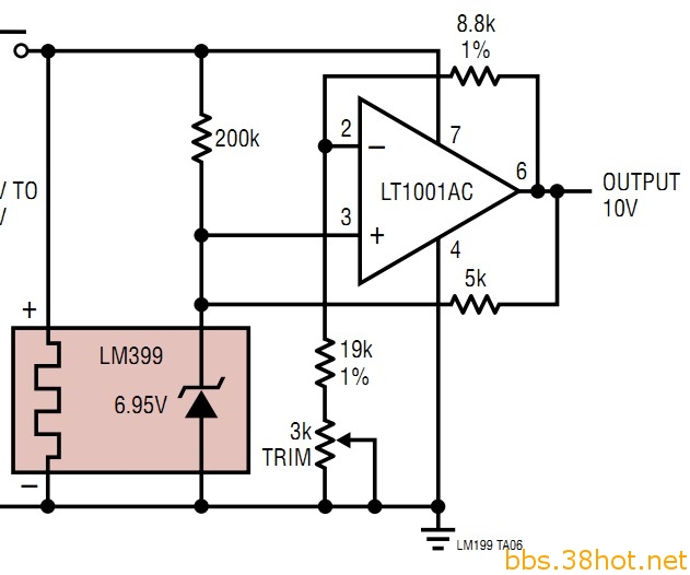

打算用这个电路做一个基准,因为LM399每个电压都不同,有必要通过统计电阻调整到精确的10V吗?我不打算用可调电阻,关键的2个电阻打算用AE蓝色金属箔。为降低成本也不太想用统计电阻,如果不是精确的10V有什么局限性吗?

看你要干什么用,
一般用的话,没必要,有标定就好。

看了你的帖子,用2个运放,一级运放缓冲,一级升10V,后边还有2个三极管是为了LM399的供电提高带负载能力吗?按我找的这个图做和你的相比差在哪里?
发表于 2012-3-26 14:51:54 | 显示全部楼层
你这个就是最简化的图了,200k电阻还能简化掉

我看34401的基准大概也是这样的,性能应该没问题吧,有必要用塑料块吗?200K电阻是启动电阻,去掉有可能不能启动吧

hldiy:你这个就是最简化的图了,200k电阻还能简化掉 (2012-03-26  14:51)
399如果不升压,电路应该怎么做,这样399的供电是不是处理起来比较麻烦
 楼主| 发表于 2012-3-26 15:03:49 | 显示全部楼层
不升压把运放接成跟随就可以了,但是供电就不能自举供电了
发表于 2012-3-26 16:53:11 | 显示全部楼层
理论上标定的电压不管是多少都一回事了。整数值只是看你应用上有没有这样的特殊要求,只作为参考源的话就不要强求,稳定性更重要。

aayy:我看34401的基准大概也是这样的,性能应该没问题吧,有必要用塑料块吗?200K电阻是启动电阻,去掉有可能不能启动吧 (2012-03-26  15:01)
用途不同,要求的各项指标就不同,使用的电阻也不同。具体还是看你用在什么地方。

这叫豆腐盘成肉价钱、一般玩玩人毫无必要
发表于 2012-4-1 22:02:13 | 显示全部楼层
用10V是便于对比和换算。
我国的固态电压基准检定规程,要求输出10V、偏差不超过50ppm。
