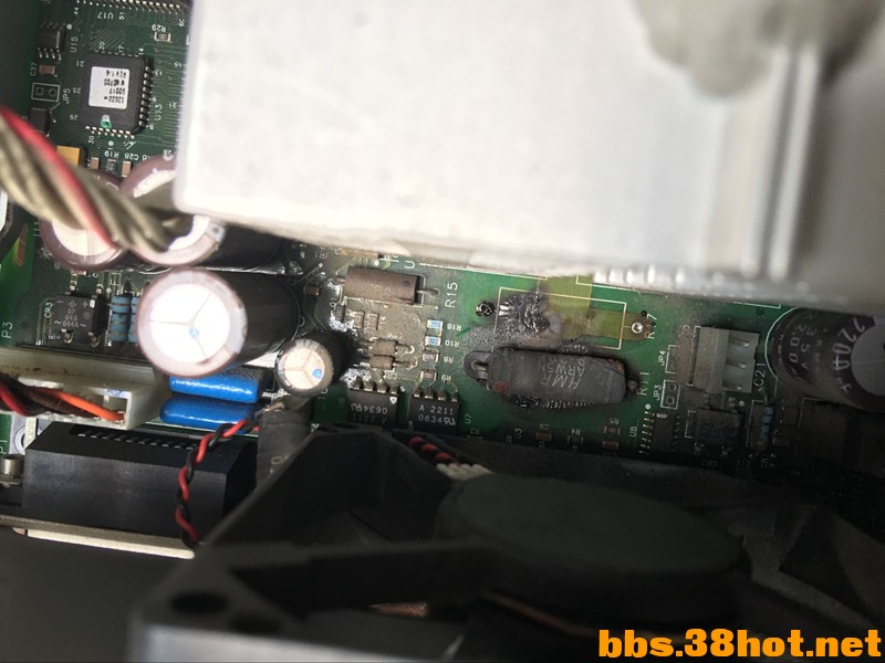

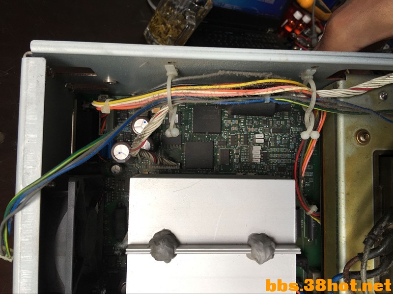

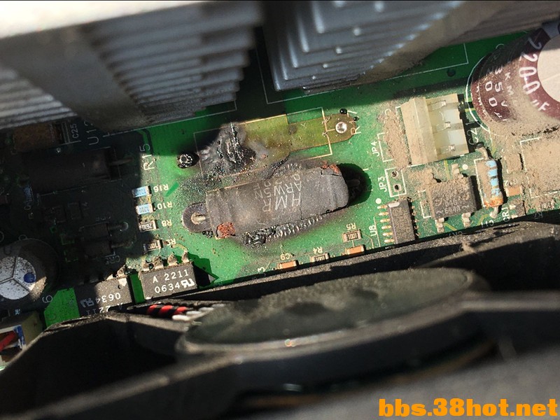

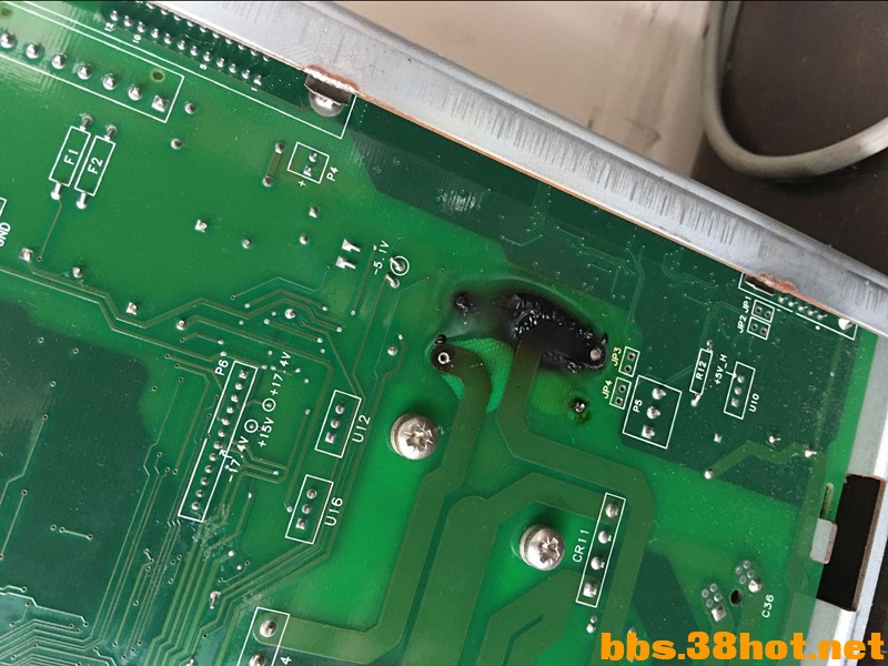

安捷伦3632电源,测试冒烟了 标的115V 忘记看了 两个电容烧了 一个烧掉了 掉的现在也找不到房哪里了 具体见图吧 750运费自理 当配件出!

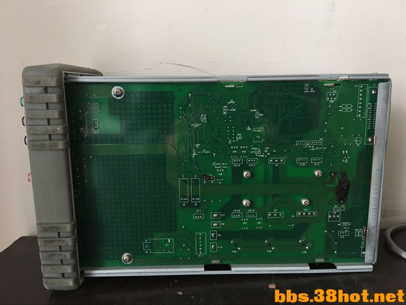

发表于 2016-11-4 11:36:27 | 显示全部楼层
pcb 要打洞了。

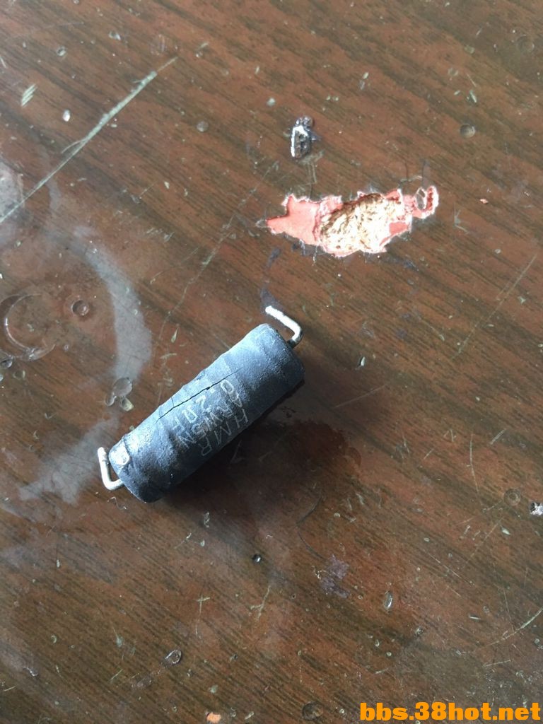

发表于 2016-11-4 12:58:06 | 显示全部楼层
楼主,那是电阻,不是电容。哈哈

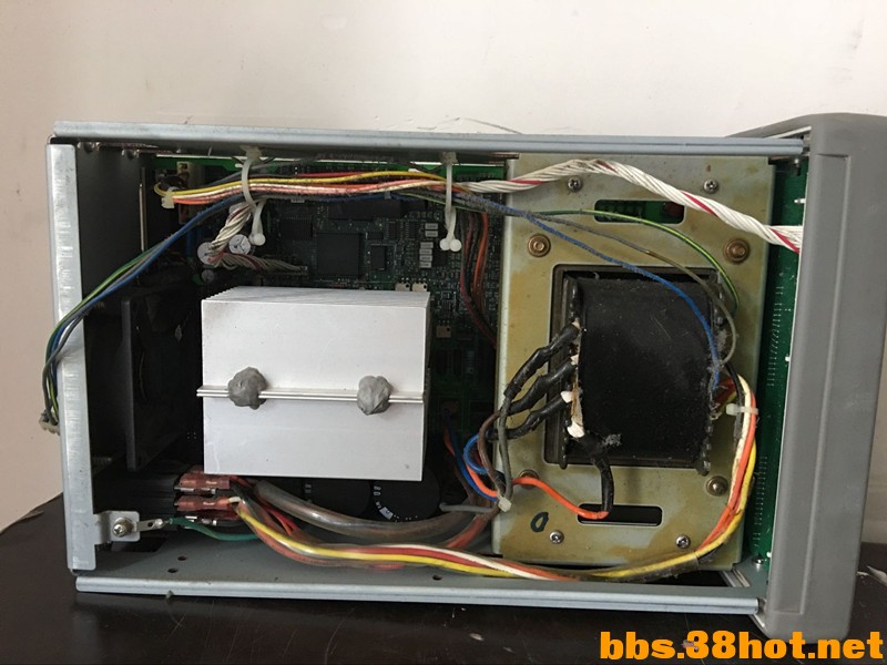

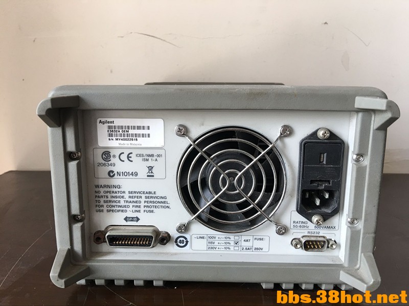

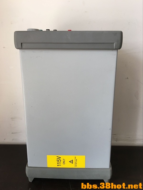

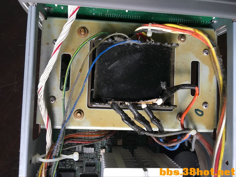

发表于 2016-11-4 13:11:33 | 显示全部楼层
感觉变压器可能已烧了?115V插到220V了呢。
发表于 2016-11-4 13:51:10 | 显示全部楼层
估计变压器没事,变压器有时牛没有电压烧板上的电阻了。纯属个人判断。
发表于 2016-11-4 14:02:52 | 显示全部楼层
一般情况下,110V的变压器插到220V的电源上,空载都基本会烧的,收过几个仪器,无意110V电源插到220了,烧掉。
当然,我并不是说这台电源就是坏的哈。

多谢各位帮顶 喜欢的来吧 变压器应该是没烧的 拔下来时候 字还显示呢 哈哈

我所见的都是烧保险,没有烧电阻和内部元件的,楼主换了大保险?
