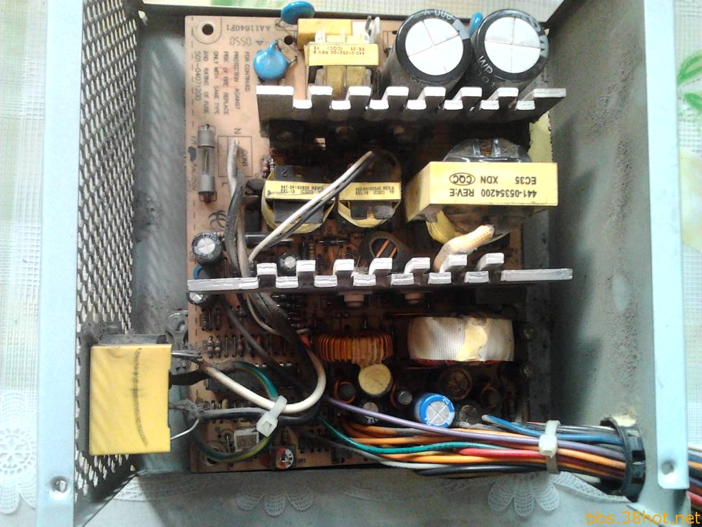

准备用来代换的ATX电源
功率够大的,-5和-12V稍小些,准备改造一下

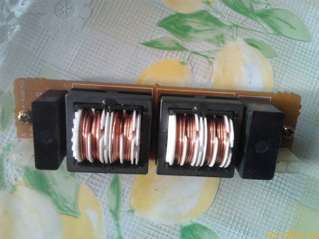

SS-7625的共模抑制电感,继续用
SS-7625的共模抑制电感,继续用

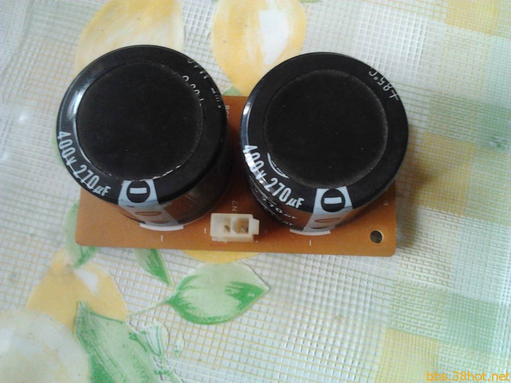

7625的大水塘,并联的,没法用了
7625的大水塘,并联的,没法用了
SS-7625的共模抑制电感,继续用;
7625的大水塘,并联的,没法用了。

金河田电源的内部照
发表于 2012-3-27 17:25:35 | 显示全部楼层
从指标上看,计算机电源代替不了。+5V和+12V有富余,-5V和-12V远远不够。
为了排除短路故障,我曾经用外接稳压电源单独测试SS7635低压部分的电流,两个+12V分别为0.13A和0.67A,两个-12V分别为0.62A和0.13A,+5V分别是0.30A和0.55A,-5V是0.63A。这是在静态单一电源测试的结果,正常运行时,电流要比这大得多。
 楼主| 发表于 2012-3-28 08:12:54 | 显示全部楼层
我也想过这个问题,考虑将+3.3v改成-5V,-12V这一组更换整流管,提高电流是没有问题的。
