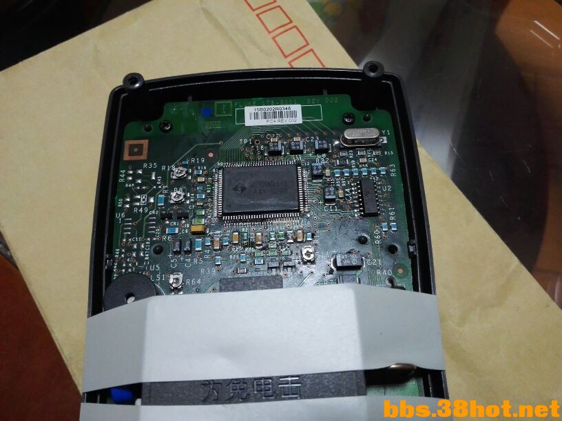

交流电压和自流电压均正常,电阻档一直显示0欧。电容档也没作用。不知道是哪里出了问题?

用电阻档测电压烧了
发表于 2016-11-2 19:18:25 38hot手机频道 | 显示全部楼层
芯片挂了
 楼主| 发表于 2016-11-2 22:43:59 | 显示全部楼层
换了芯片就可以了是吗?我怕还有其他会烧掉
发表于 2016-11-3 09:35:23 38hot手机频道 | 显示全部楼层
芯片里测电阻那个通道坏了的可能性大,咸鱼有专卖芯片的,或直接买个好主板也不贵。换上应该可以

发表于 2016-11-3 23:28:21 38hot手机频道 | 显示全部楼层
基本上是保护电路起作用了,红表笔连过去几个零件看看,有热敏电阻,三极管。  换了就要校正过了。
和我的15B的故障现象一模一样,就是主AD芯片坏了,换了就好了。某宝上有卖的GC7721-LP3,完全兼容富晶的FS9721-LP3,9.8元一片(搜索:深圳起晶微电子经营部),有的店磨掉前面几个字冒充fs9721-lp3卖四五十元。。铲掉原来的牛屎,焊上芯片就行了,铲屎换芯的方法网上很多铲屎换芯!(参考:FLUKE 15B更换芯片并改造成17B功能|http://bbs.mydigit.cn/read.php?tid=1596247)。下图是我换好芯片的图,换好后最好不要调几个电位器,我换好后又把电位器调乱了,后来又找了块福禄克289对着调到基本一样,但和出厂校准的状态肯定不太一样了。
发表于 2016-11-5 15:52:24 38hot手机频道 | 显示全部楼层
先检查保护电路,再换芯片,沿着红笔线路找,如装假兔所说。
 楼主| 发表于 2016-11-6 23:12:34 | 显示全部楼层
淘宝淘了一块维修板装上去,后来发现档位开关里面的一个大的回型弹片断开了。修好这个回型弹片之后电阻档不短路了。但偶尔会冒出一次短路,认真试又试不出。没时间,直接换好版上去。
回型弹片断开不是造成短路的原因,因为好板一直不会出现短路的情形,只是电容档没反应。
