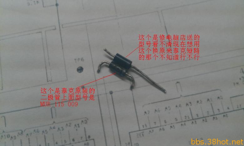

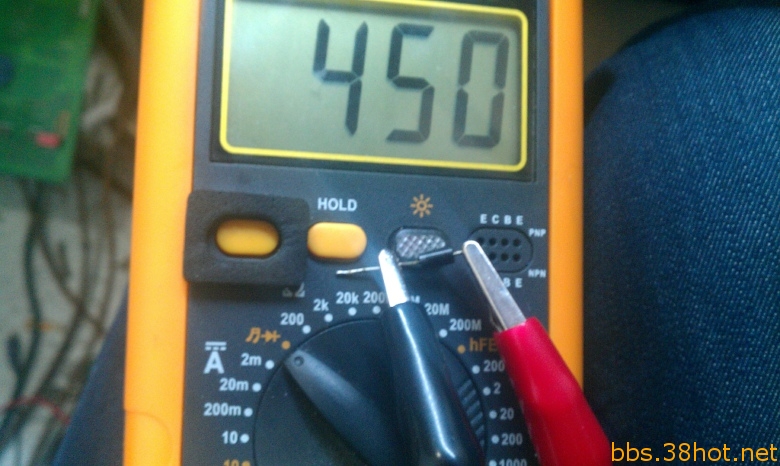

用二极管档测好的MUR 115 009

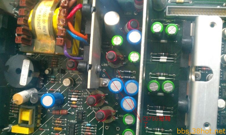

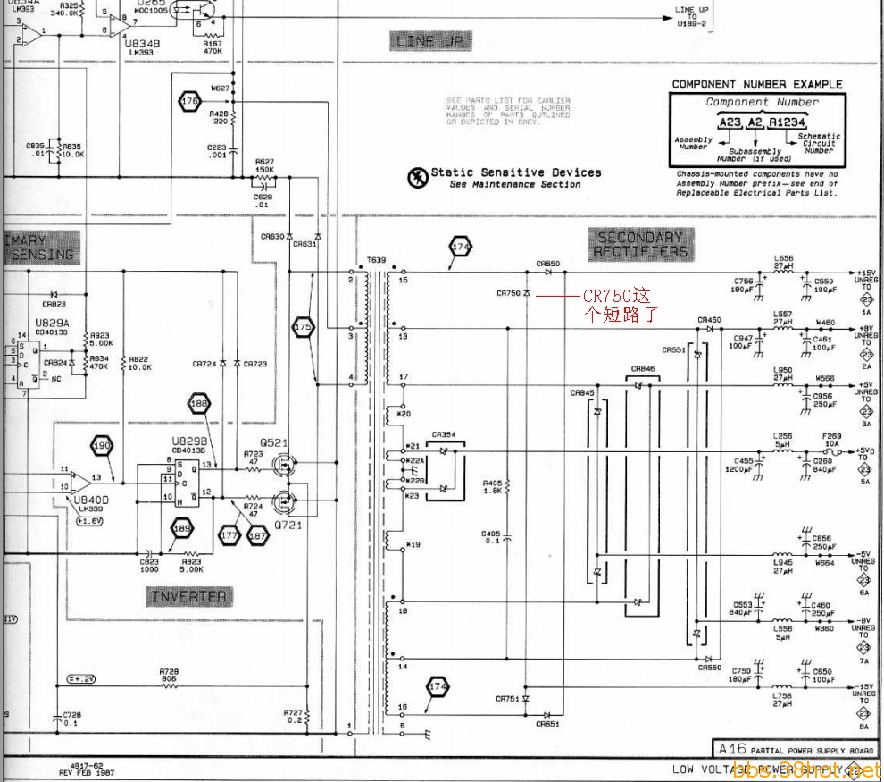

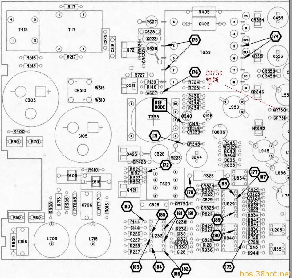

泰克CR751好的
泰克CR751好的

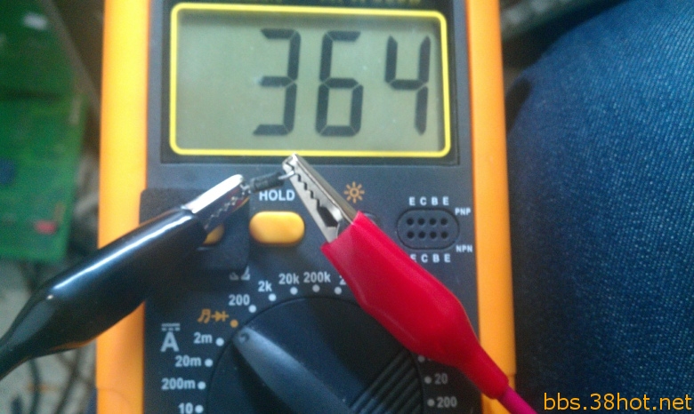

用二极管档测准备换的这个
电脑店送的
电脑店送的
请高手讲解一下如何选择替换的二极管。。。看型号吗?(型号怎么看?)。。。还是随便板子上拆个就能用了?
发表于 2012-3-25 14:28:43 | 显示全部楼层
+-15V的桥式整流二极管,就用一般的快恢复二极管就行了,15V电流不大,2A以上50V以上就可以的,随便找个开关电源拆个就行
发表于 2012-3-25 15:17:56 | 显示全部楼层
mur115  快恢复管,1A电流,150V耐压。
这个管子比一般的快恢复的管子稍微好点,可以找同耐压的快恢复或肖特基的管子。
可以临时替换的管子有:HER107(1A1000V),mur160(1A600V),stps150(1A150V肖特基)
如果手中用大电流的管子,也可以装上使用,如快恢复mur1620(16A200V,TO-220封装),mur1660(16A600V,TO-220封装),mbr20150(20A150V肖特基,TO-220封装),mbr20200(20A200V肖特基,TO-220封装)
装上后,看工作的时候,温度能否接受,不同管子在同一应用场合,发热不一样,一般温升控制在50度以内算能接受,管子壳温最高不要超过110度为佳。
 楼主| 发表于 2012-3-25 16:31:52 | 显示全部楼层
已经换上去了...现在这台2430能开机了...哈哈
只是开机自检的时候有两个错误
4000 FPP FAIL
6000 CKSUM-NVRAM* FAIL
