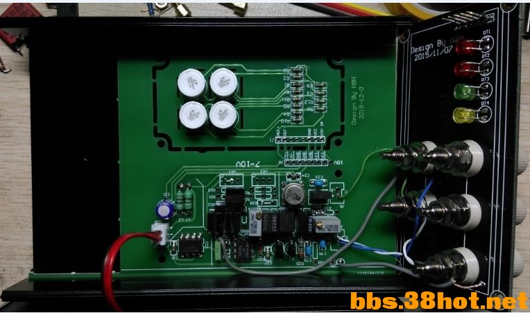

突然想起来,玩基准已经好多年了,手里的板子也做了很多,列个清单看看这一路如何走过来的,用图说话。
1
1

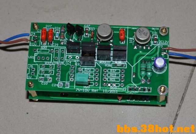

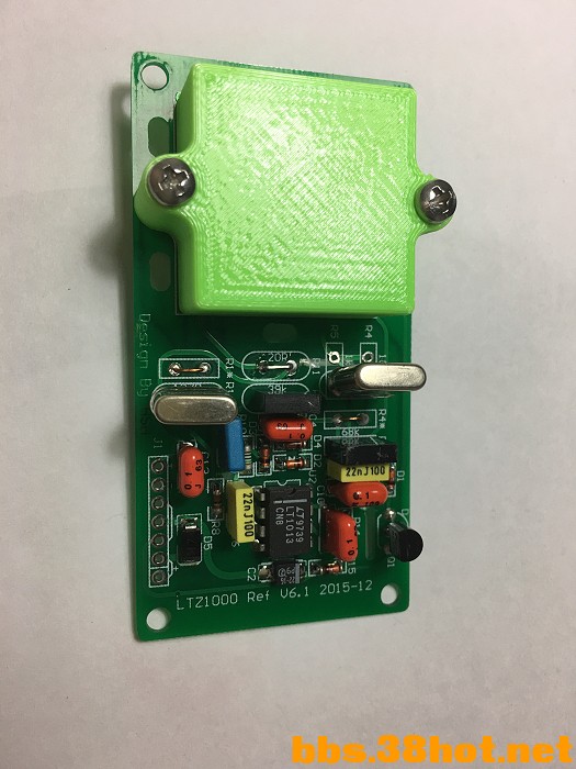

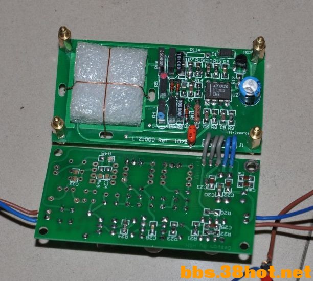

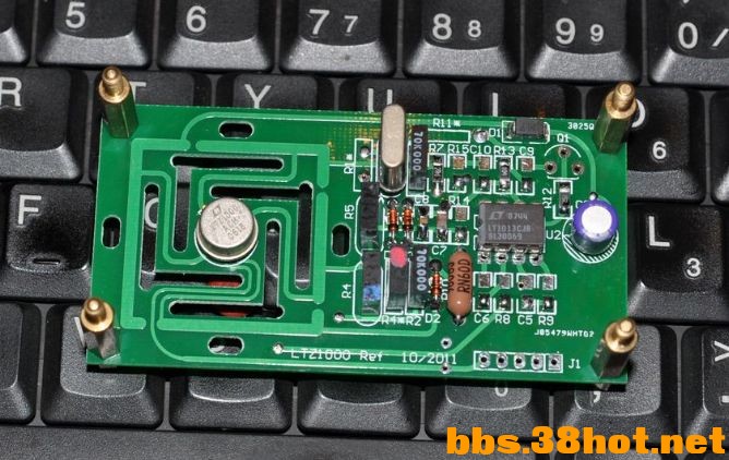

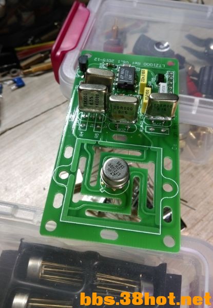

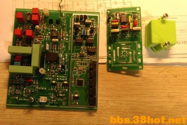

第一版LTZ1000基准板
2
2
3
3

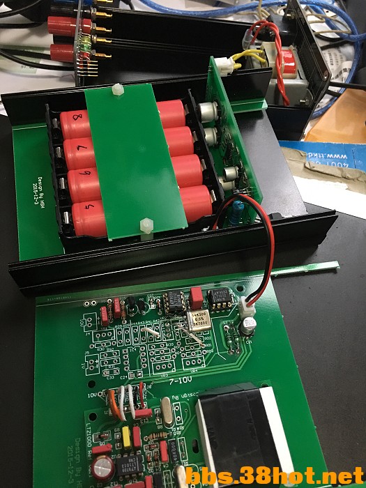

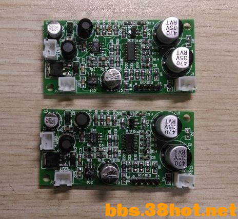

基准板配套的升压板,组合后的样子
4
4

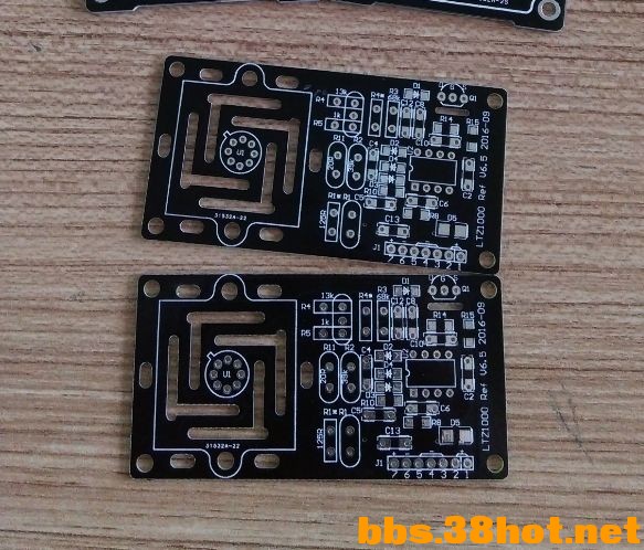

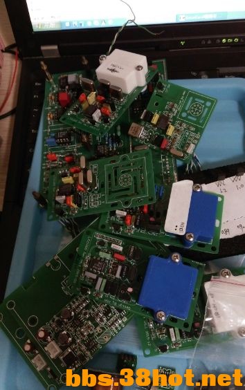

这是第六版了,中间省略…….
5
5
再来一般黑色的,这是最后一版
6
6

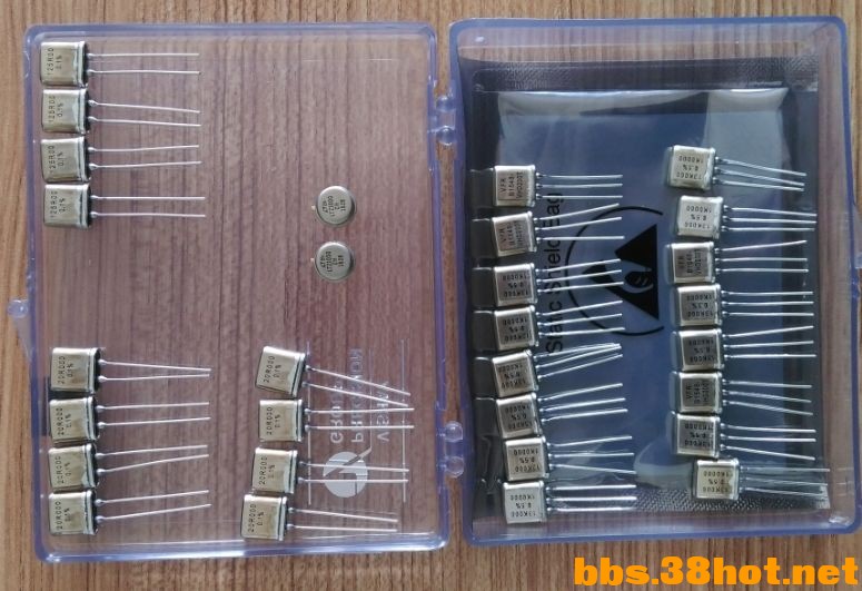

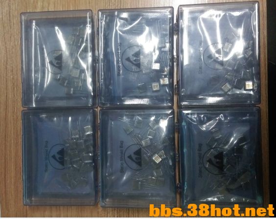

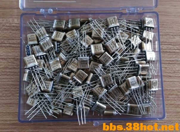

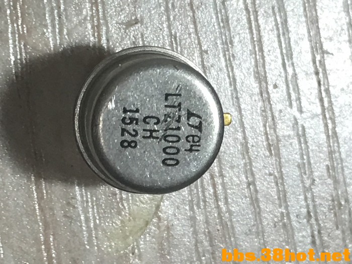

基准板用的电阻和基准,电阻是定制的。
7
7
定制的一批电阻,现在都分完了。

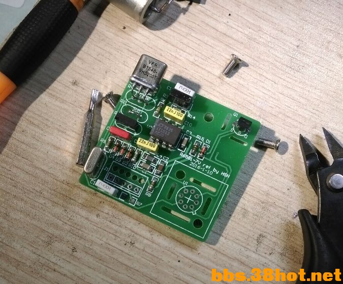

这是用来替换6581基准板的,也做了一版。

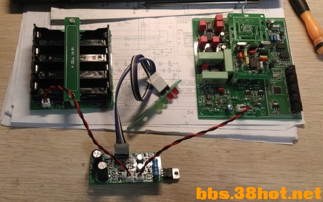

11
11

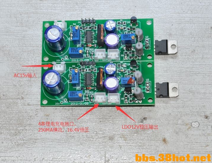

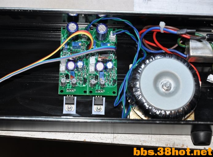

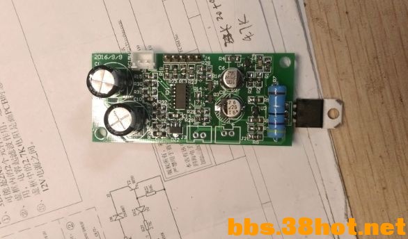

这是第一版基准电源充电稳压板,由LM317和TL431组成4串锂电横流恒压充电电路。LD1010和TL431组成低压差稳压电路。
这是第N板充电稳压板,没啥大改动,基本功能还是一样的。
13
13
这个板的充电电路改为LT1512,稳压改为LT1129。
14
14
实际装机图
15

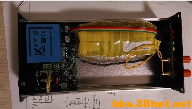

15

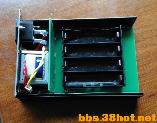

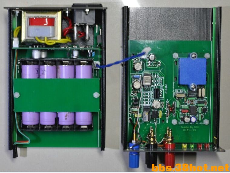

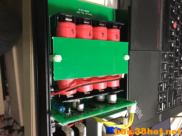

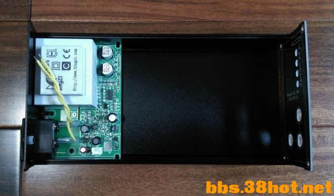

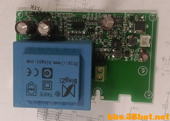

这个变压器和充电稳压一体化了。
16

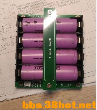

16

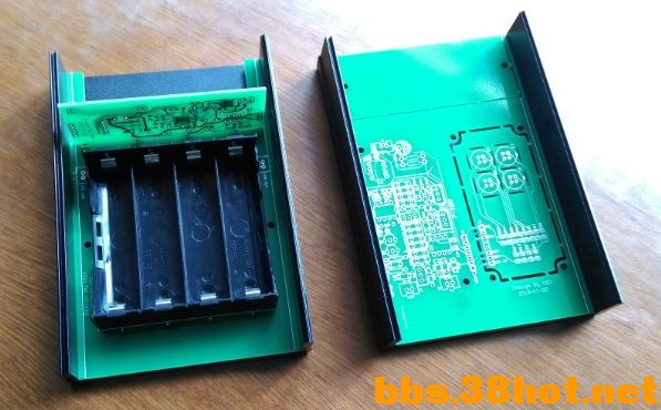

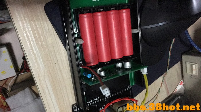

4串18650电池盒,带保护板。
17
17
组合实例。

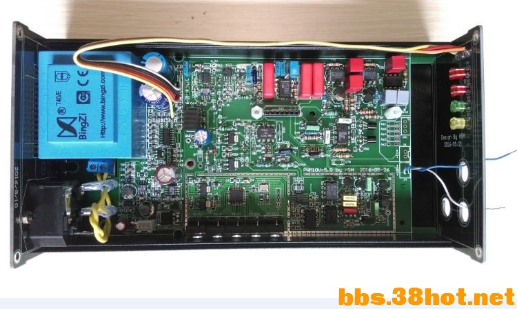

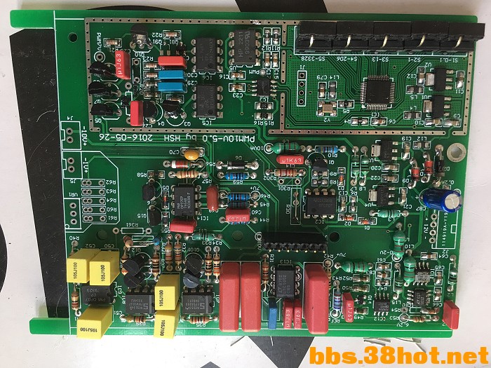

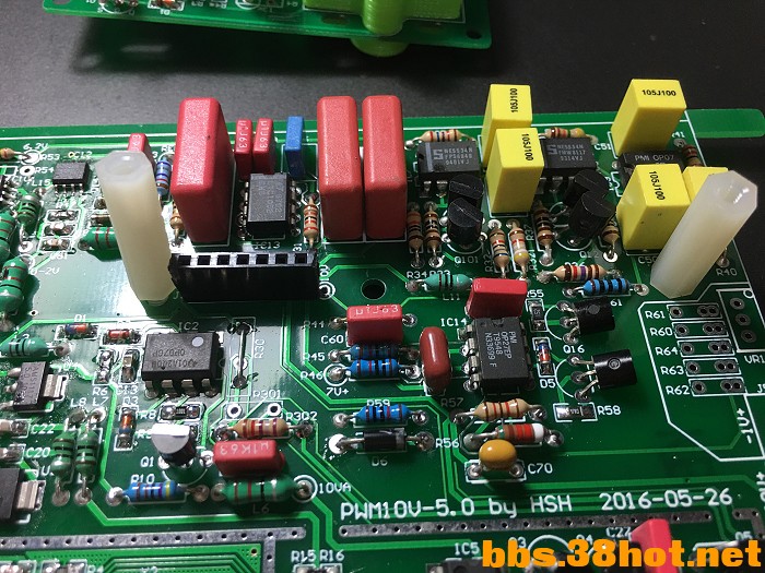

这是pwm升压的10v基准板。参考的qinchang前辈的电路结构。
21
21
这是新版pwm升压板,和电源板做到一样宽了。

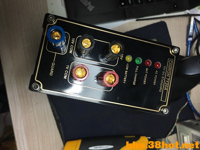

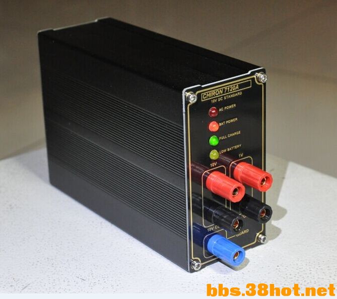

22

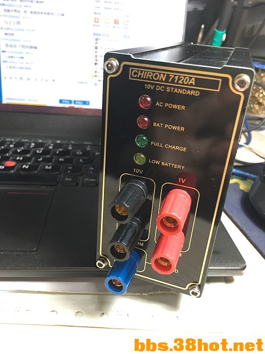

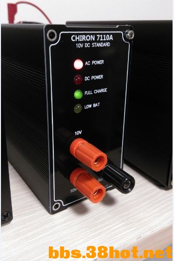

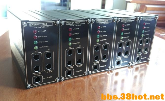

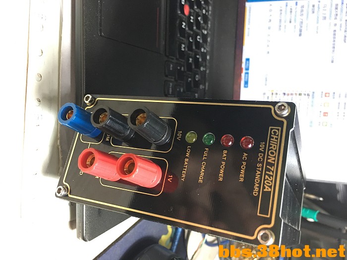

面板图。

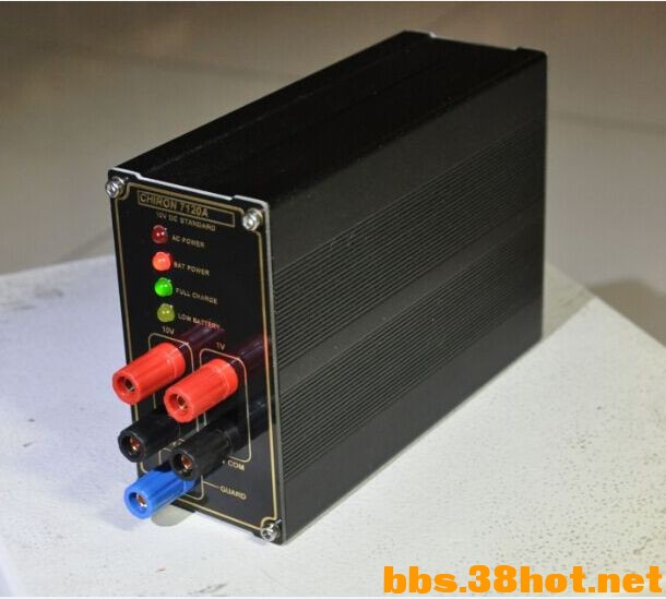

23
23
带电源板的空盒,可以装263基准。
24
24
盒子里放入263基准后,下面还有空间足够放锂电池。

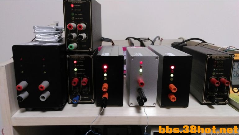

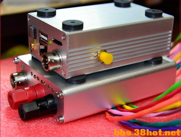

这个是LTZ100和LM399使用的基准盒。
27
27

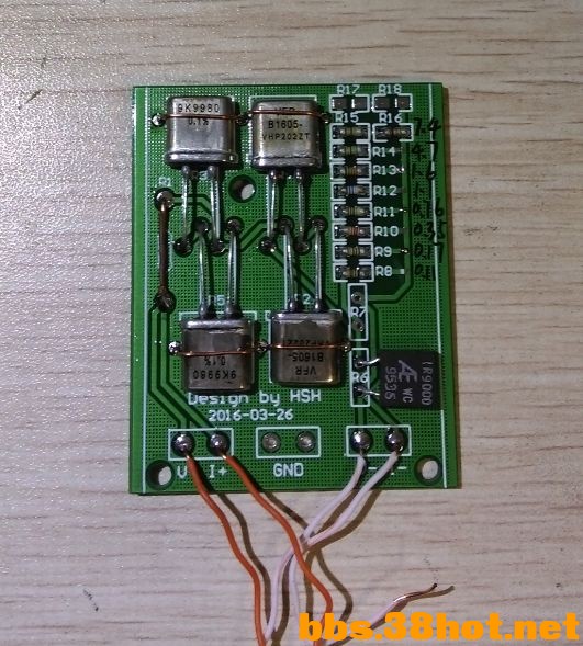

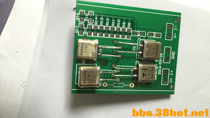

34

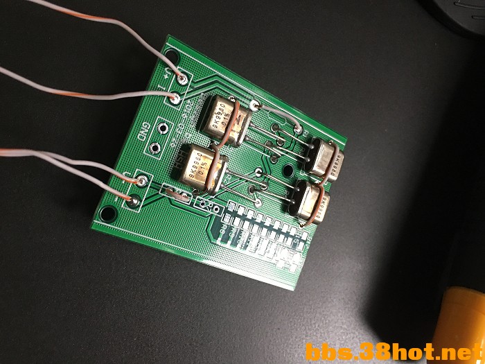

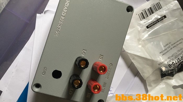

这个是2串2并VHP202Z  10K电阻基准。
35

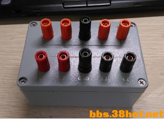

35

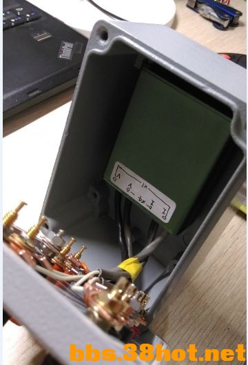

群友定制了一批电阻盒,看起来很不错。

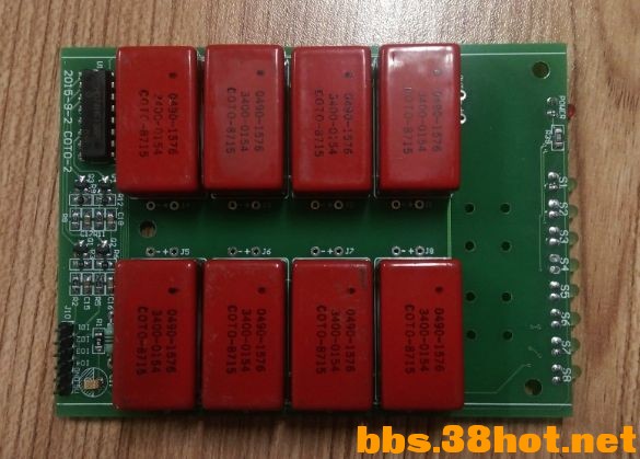

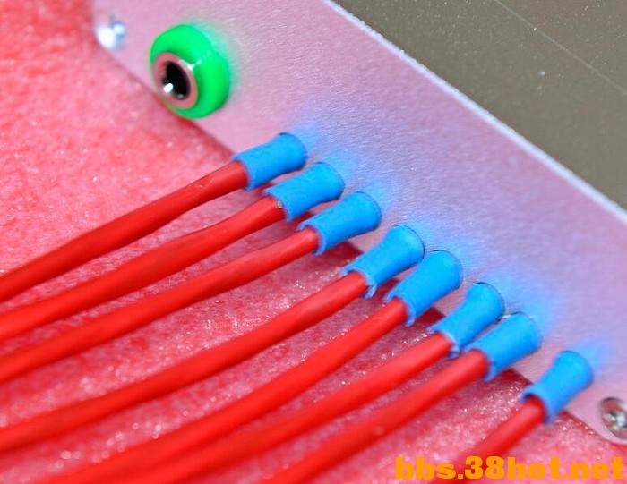

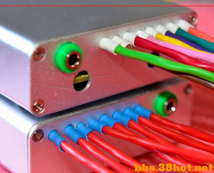

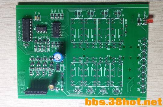

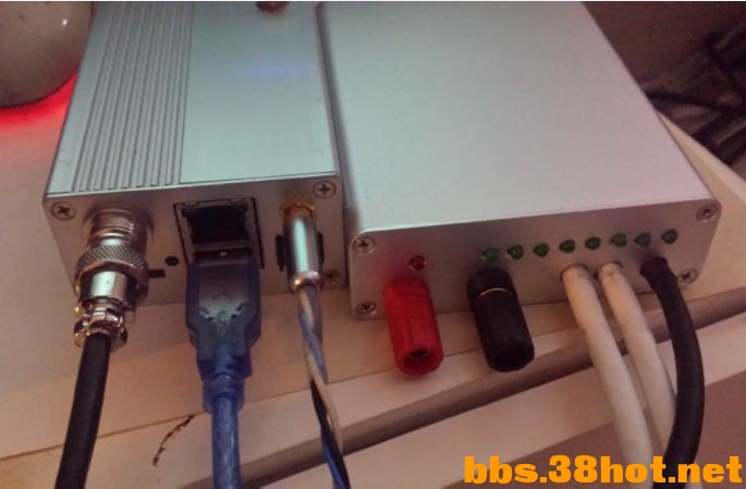

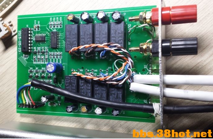

这是做的一个和gpib采集卡配套的8路2线扫描板。
39
39
左边就是大名鼎鼎的“桃卡”。和扫描卡完美搭配。
40
40
小插曲,限量版的扫描板,这个继电器比较少见,群友赞助了器件(非常感谢),只做了2个。
41
41

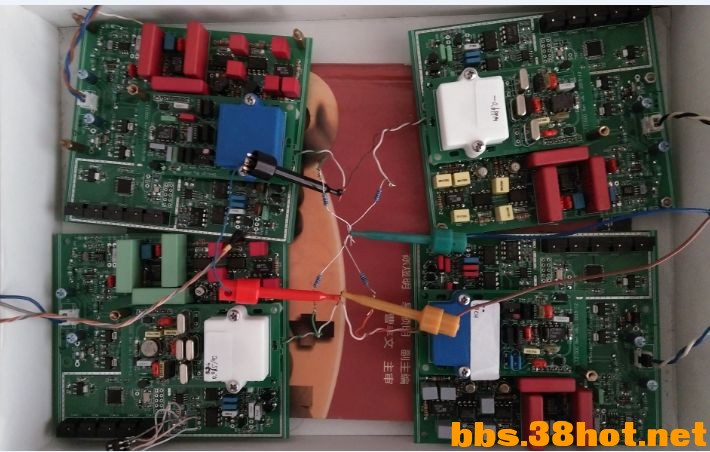

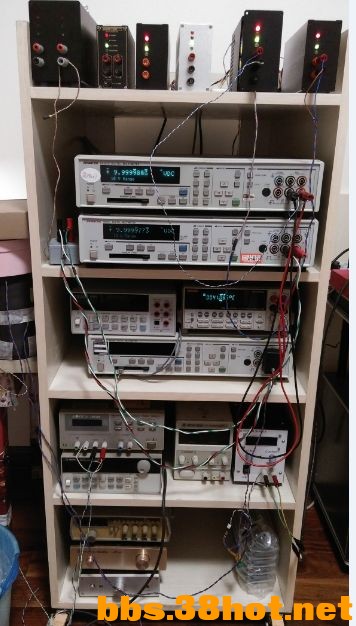

最后来个设备合影,没啥极品货,将就一下吧。其中两台6581是桃卡的主人桃之夭夭的,友情赞助使用测试,再次感谢!

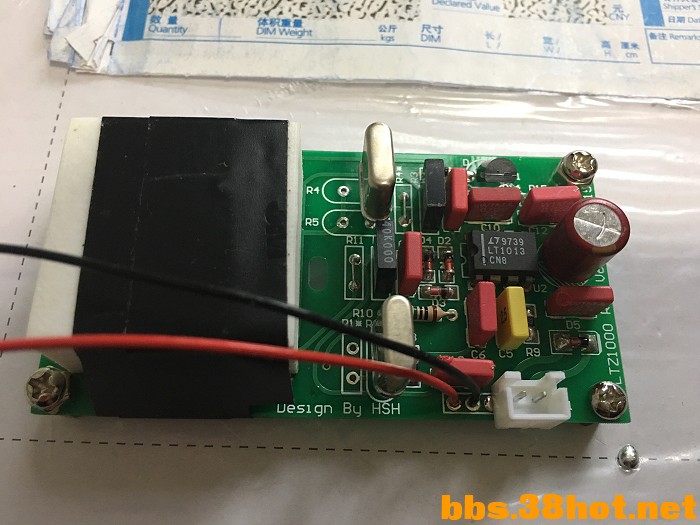

好多个ltz 7V
内置电池的电阻升压ltz 10V组装好的样子
