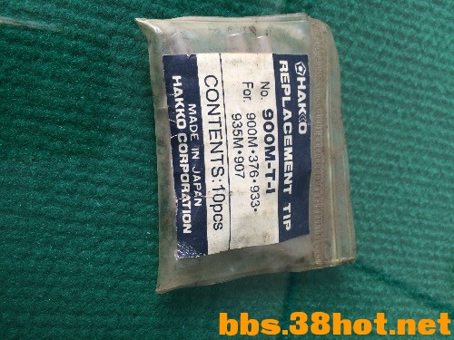

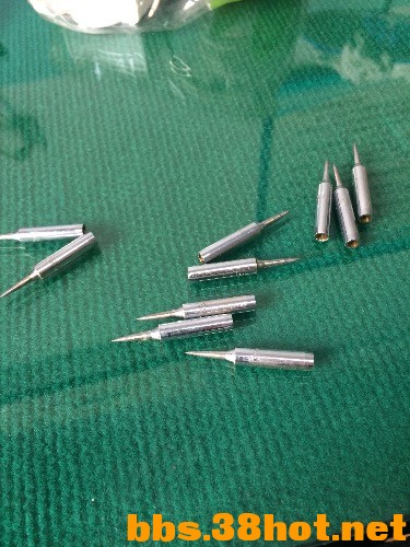

发个图片

我收到的货,并不是全新原装,目测是用过,然后打磨翻新的,。

货已收到,450℃不化锡,楼主说,只包原装,不包好用。问大家一下,这是原装吗?

我的也是使用的,没有试。头子是打磨的。
发表于 2016-11-5 19:16:41 | 显示全部楼层
后4张图拍得清清楚楚,和白光没有任何关系。

JAPAN 我只看见了这个 和钢印打在管上 百分之百原装  就买了

仔细看后4张图,图上清清楚楚的,学会看图吧。

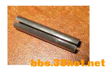

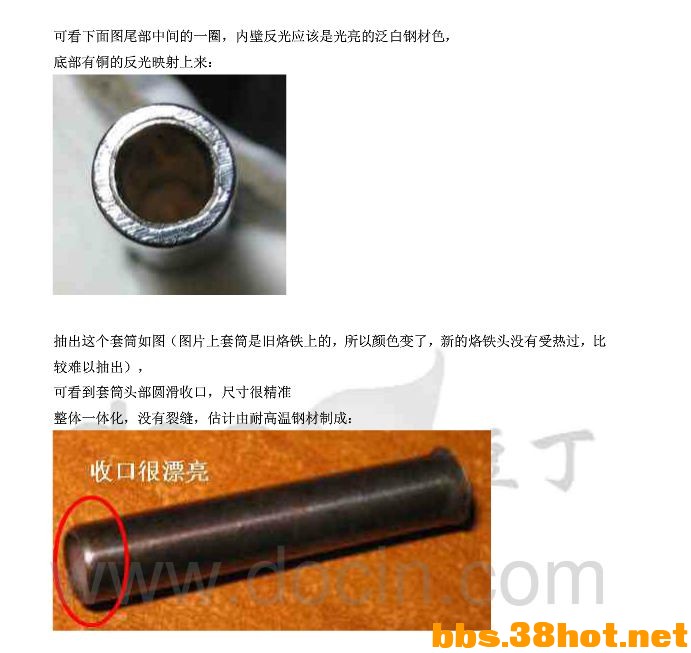

很明显,楼主是故意挂羊头卖狗肉,拿个真包装来骗人。还故意把图片拍的不清楚,明眼人一看就有猫腻。
其实,即使后四张图拍的不清楚,也还是能看出来的。看那沾锡部分,打磨的都长短不一,而且真品头子里面的套筒都是一体的,根本就没有接缝。呵呵

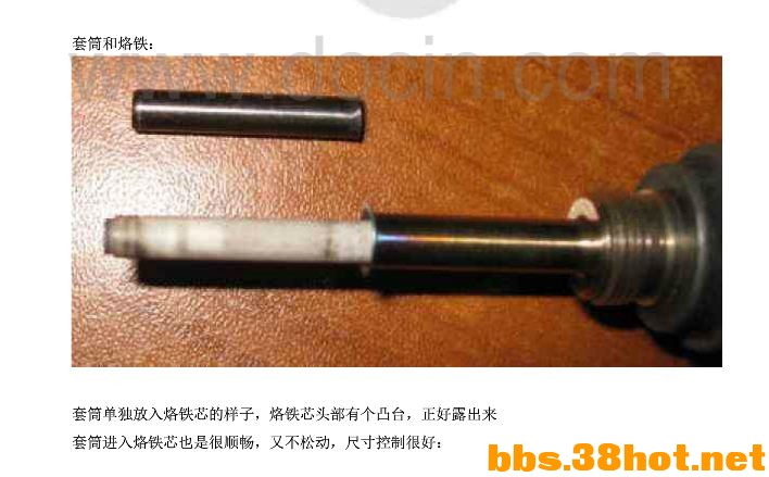

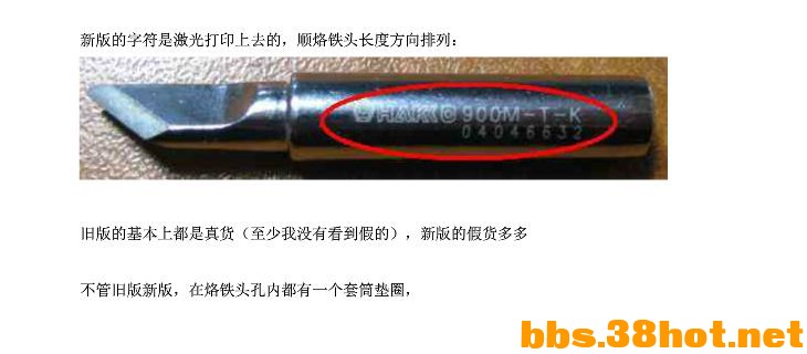

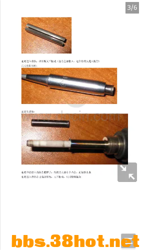

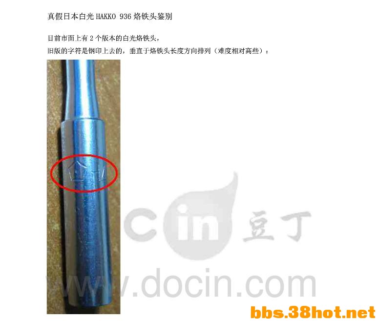

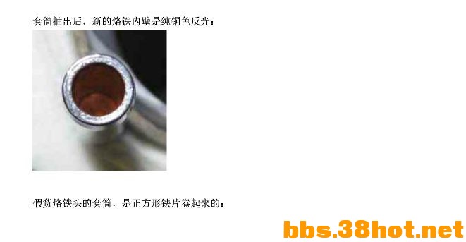

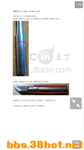

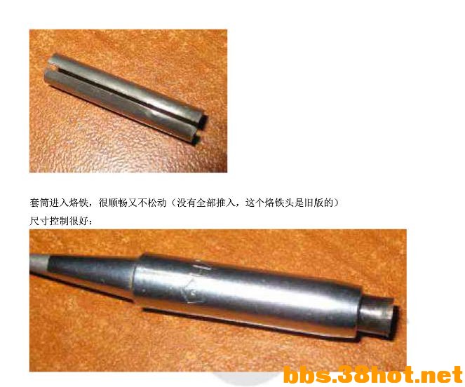

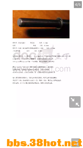

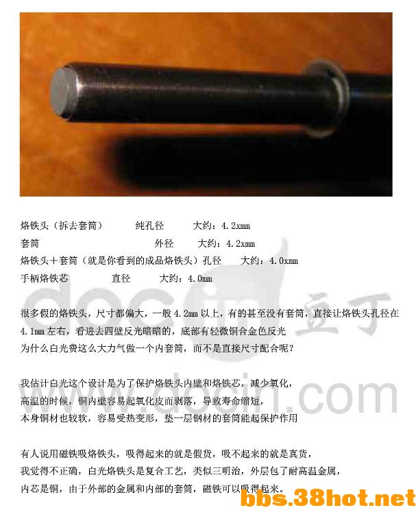

看你上图从来都不会用高清,我来帮你吧:
发表于 2016-11-6 08:59:25 | 显示全部楼层

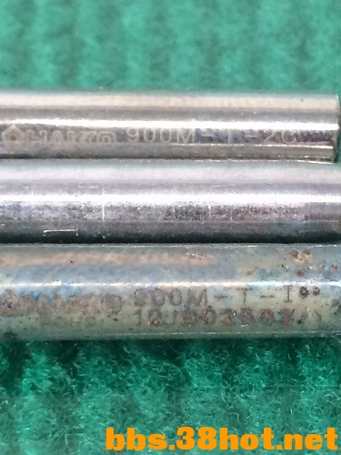

发表于 2016-11-6 09:42:43 38hot手机频道 | 显示全部楼层

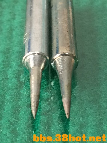

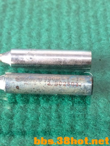

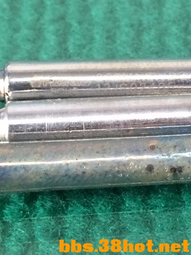

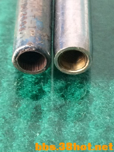

楼主你看看吧!
发表于 2016-11-6 09:45:38 38hot手机频道 | 显示全部楼层
yzr7118 发表于 2016-11-6 09:42
楼主你看看吧!
中间是你的,看看和我的区别!
发表于 2016-11-6 09:47:57 38hot手机频道 | 显示全部楼层
yzr7118 发表于 2016-11-6 09:45
中间是你的,看看和我的区别!
再发几张照片如果需要我可以再拍!
发表于 2016-11-6 09:48:52 38hot手机频道 | 显示全部楼层
如果需要我还可以借单反微距镜头!

问下这个图哪个是真的哪个是假的,还有论坛里都是高手,楼主怎还敢卖假货呢
