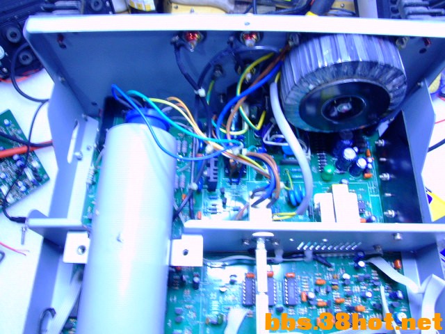

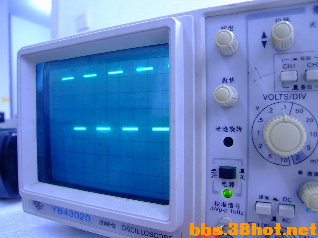

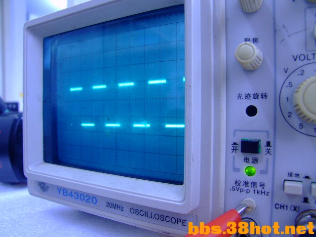

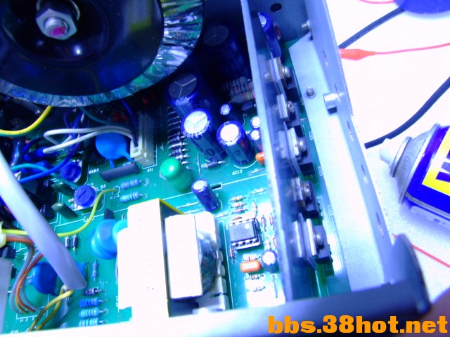

求助  绿杨43020模拟示波器  上下位置调节的时候 幅度会跟着变化
位置向下调节  幅度压缩   求助各位高人 应该检查什么位置   ???
而且是压缩到一定大小就不压缩了

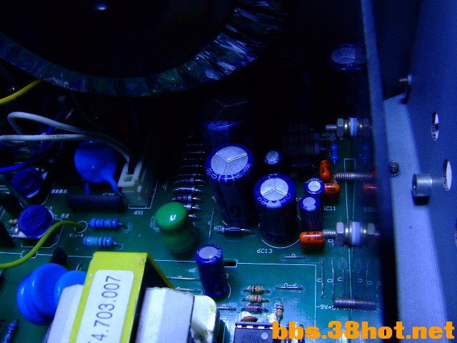

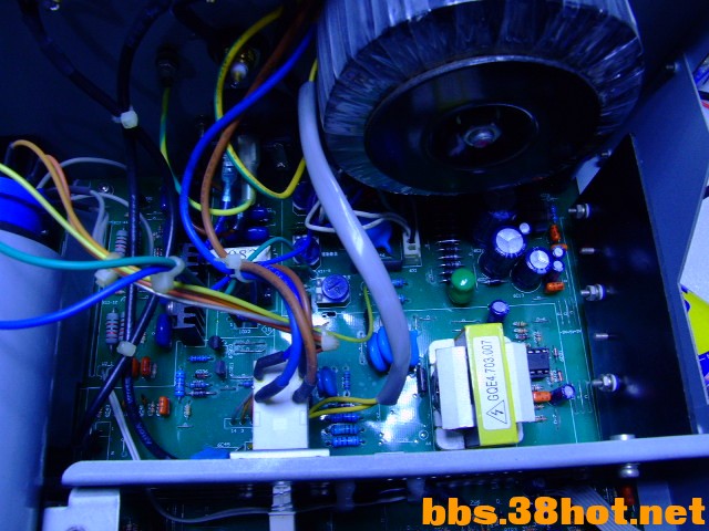

查下X,Y电源,重点是电解电容有没有漏液发热等。你找找看。

求助求助   基础薄
测试调节位置的电位器都是好的   电位器上面的电压也是对的

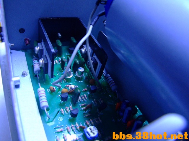

估计是某路电压输出幅度不够了,做偏移时,信号的幅度也就不够了。
发表于 2016-11-3 08:11:25 | 显示全部楼层
这个多半是Y电压不够
