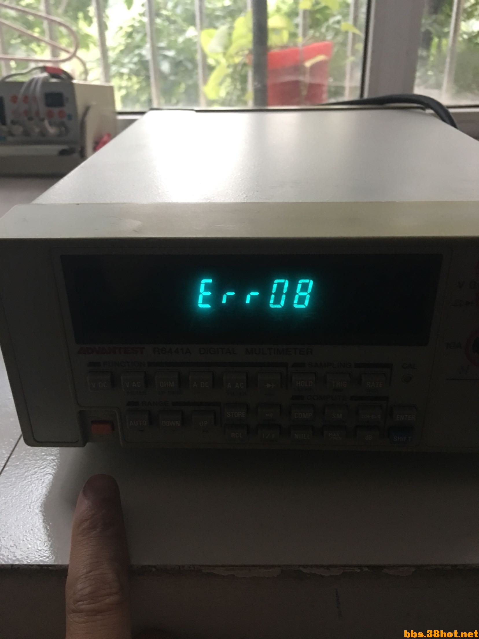

爱得万 R6441 求助 报错08 有坛友有资料吗?
发表于 2016-10-31 13:40:28 | 显示全部楼层 |阅读模式
爱得万  R6441  求助  报错08   有坛友有资料吗? 维修资料  维修手册 故障代码表都可以

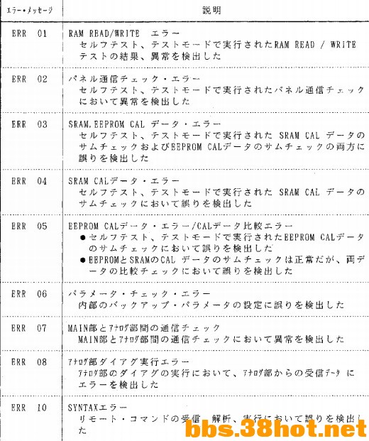

发表于 2016-10-31 15:59:31 | 显示全部楼层
08
错误
模拟部分运行错误
关于模拟部分运行错误, 检查出从模拟部分接受数据的错误

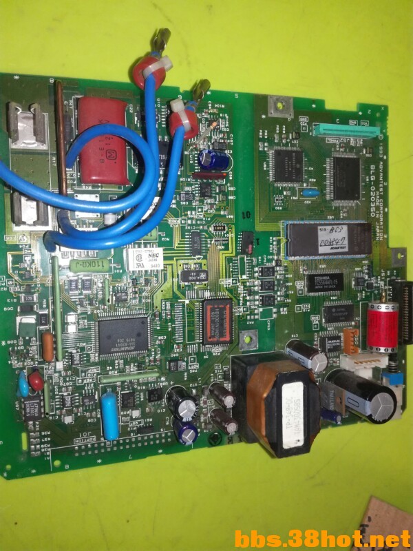

  这个台表下午到我手里了,模拟部分的故障比较悲伤MCU烧短路发热,正负5V被拉低了。荧光屏老化比较严重,数字部分的记忆电池还有3.7V。

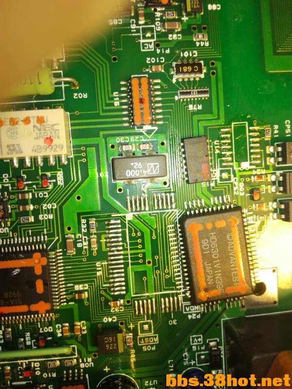

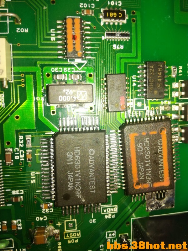

我是买的那个1号机。那个MCU发热,与通信部分的74HC共用一条供电线。供电电压是一个三端贴片稳压IC经一个贴片电阻来的,只有2.4V前后。用二极管档测量供电端对地压降是46mV前后。断开贴片电阻后电压上升为5V,负5V电压也升到正常的负5V。明天拆下IC进一步确认。
发表于 2016-11-6 21:56:30 | 显示全部楼层
谢天谢地!刚才将MCU干下来供电端对地二极管档压降仍是46mV.将74HC132A一并拆了,供电端对地不再短路了。测量拆下的74HC132A的14脚对7脚二极管档压降46mV.
发表于 2016-11-6 23:08:17 38hot手机频道 | 显示全部楼层
是的,那个数字芯片是此型号表的易损处,坛友技术不错,拆的很干净
发表于 2016-11-7 00:22:27 | 显示全部楼层
   高兴还太早。去掉74HC132A,焊回MCU,它的供电上升为2.8V,频率计也测到4M的晶振信号。到手未处理之前是测不到的。但正负5V仍偏低,正5V实测只有4.1V。两个三端稳压的输入电压太低了,正5V那一路输入电压只有4.88V,不知是负载太重还是39KHz开关电源有问题。MCU供电端22uF钽电容测不到容量,找了两个10uF的不知叫独石电容还是积层电容充数,从R45/10欧电阻上的压降推断MCU的电流约136mA,不知正常与否。明天到市场找一下有没有74HC132A。

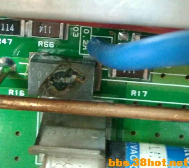

您好,我的6441有一个零件烧坏了,能帮我看看是什么规格型号吗,位号好像是R16,谢谢。
发表于 2017-1-21 10:55:01 38hot手机频道 | 显示全部楼层
估计是1欧的电流取样电阻
发表于 2017-1-21 11:15:15 | 显示全部楼层
lss409 发表于 2017-1-21 10:55
估计是1欧的电流取样电阻
非常感谢帮忙,细看是串联在200ma电流插口电路中的零件,看外形像是个贴片电容,不知这个电阻是什么材料啊,用什么电阻代换合适,谢谢!
