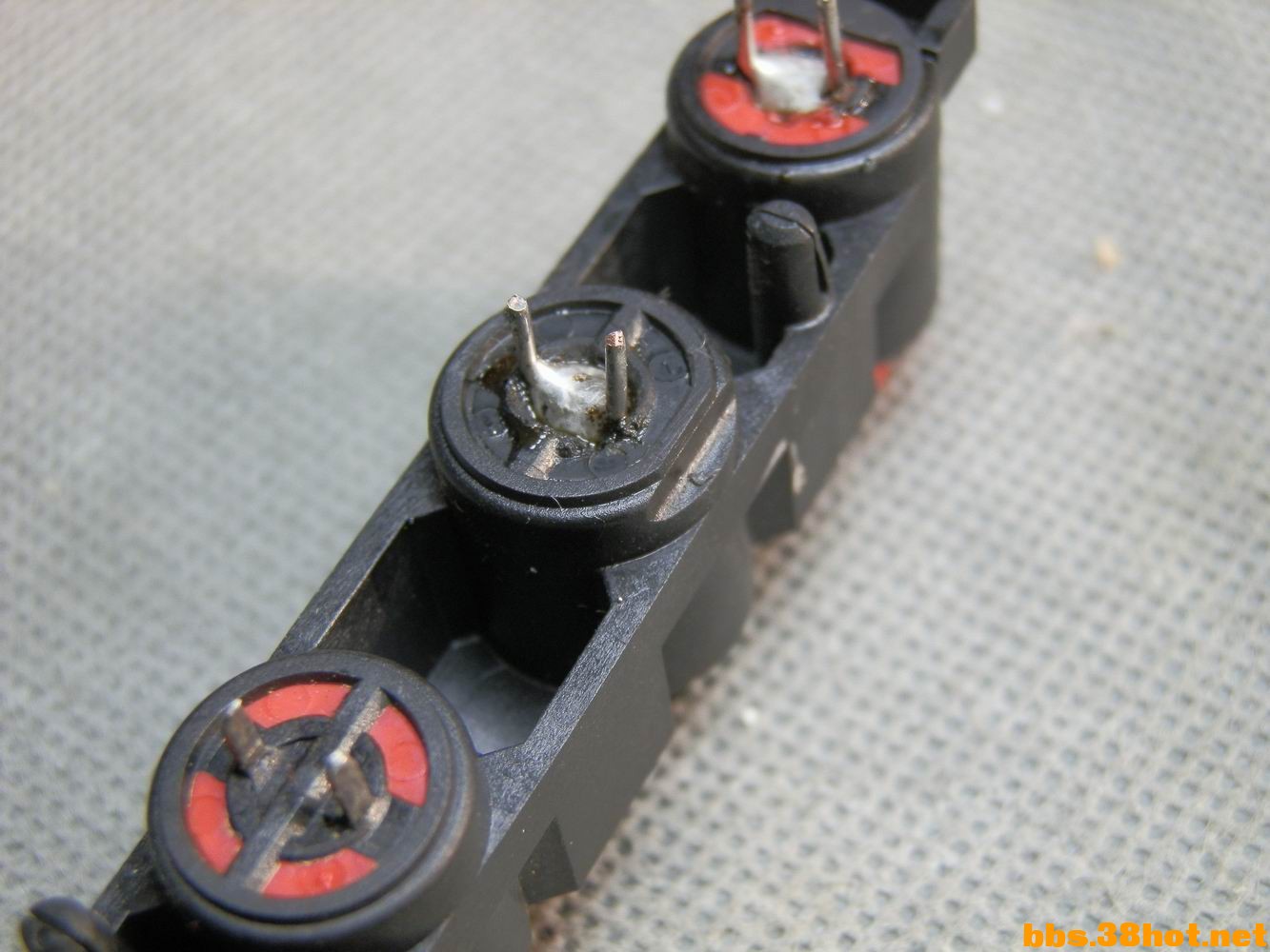

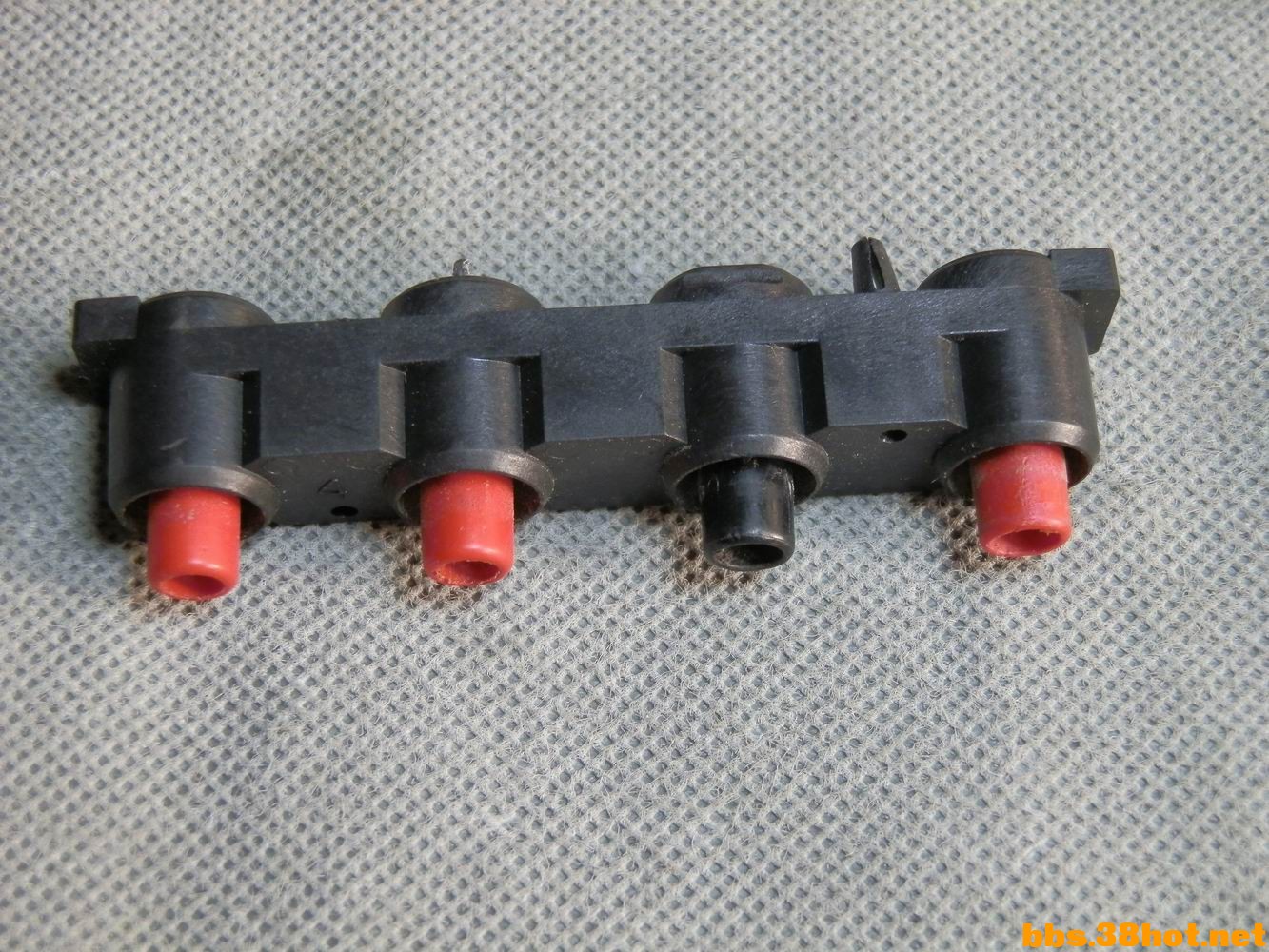

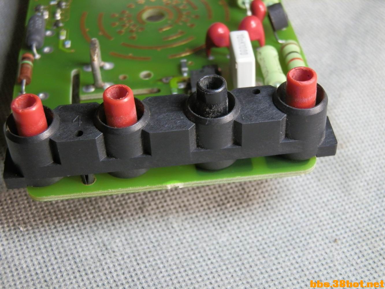

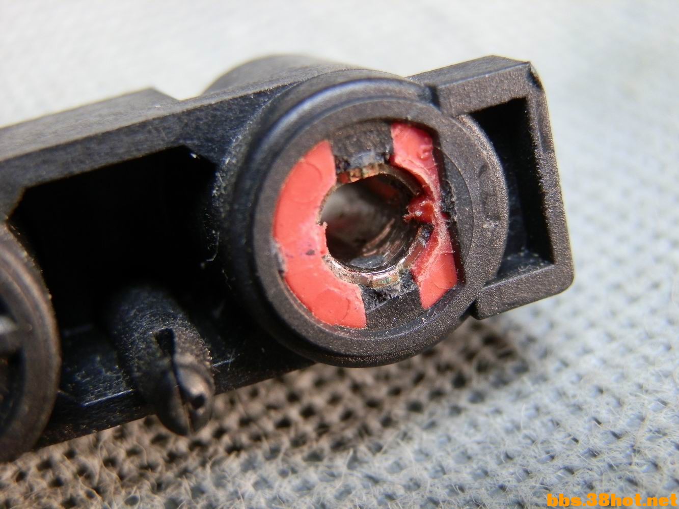

众所周知,福禄克187,是一个非常好用的表,不仅精度高,速度也是非常快,是众多表友不二的选择。但该表已有一个缺点,就是表笔座比较容易损坏,究其原因,是表笔座的设计比较单薄,整个表笔座,就靠几个焊脚支撑,既没有螺丝固定,也没有有力的定位支撑,使用过程中,尤其是使用一些质量一般的表笔,再加上经常拔插的话,表笔座的损坏的几率很高,最常见的就是右边常用的红黑座。
原装的表笔座比较贵,近百元,换一个花费不少,而且还不容易找到,代用的价钱还可以,但是尺寸精度一般,笔孔比较紧,对于原表笔座能修复就有极大意义!
楼主在做了几次白老鼠后,也终于找到一个自认为比较好的修复方法,比破坏原来外观结构,在旁边焊接的好得多。。。。。。。。
开始

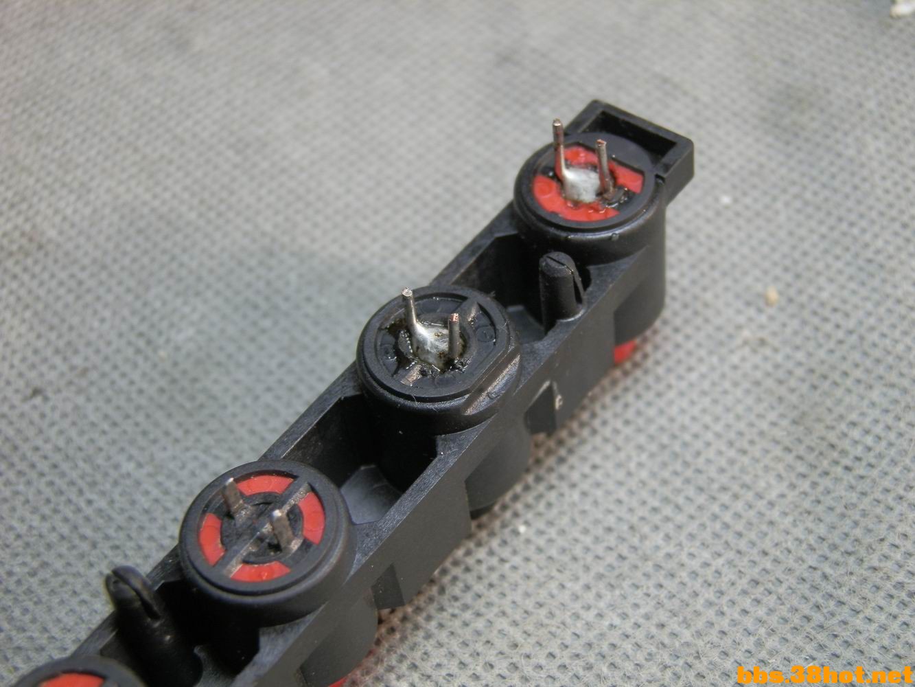

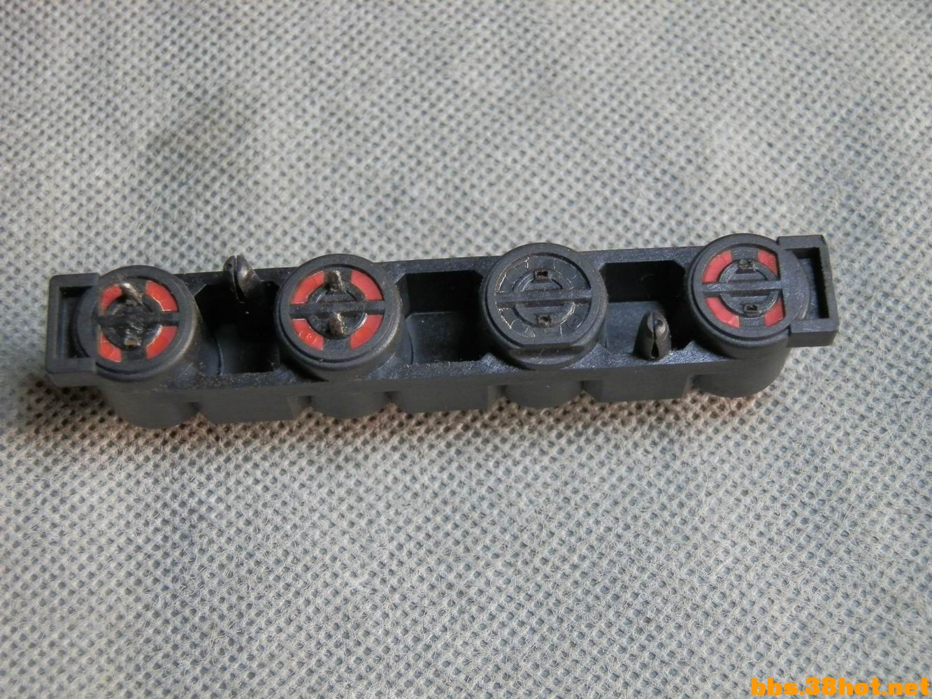

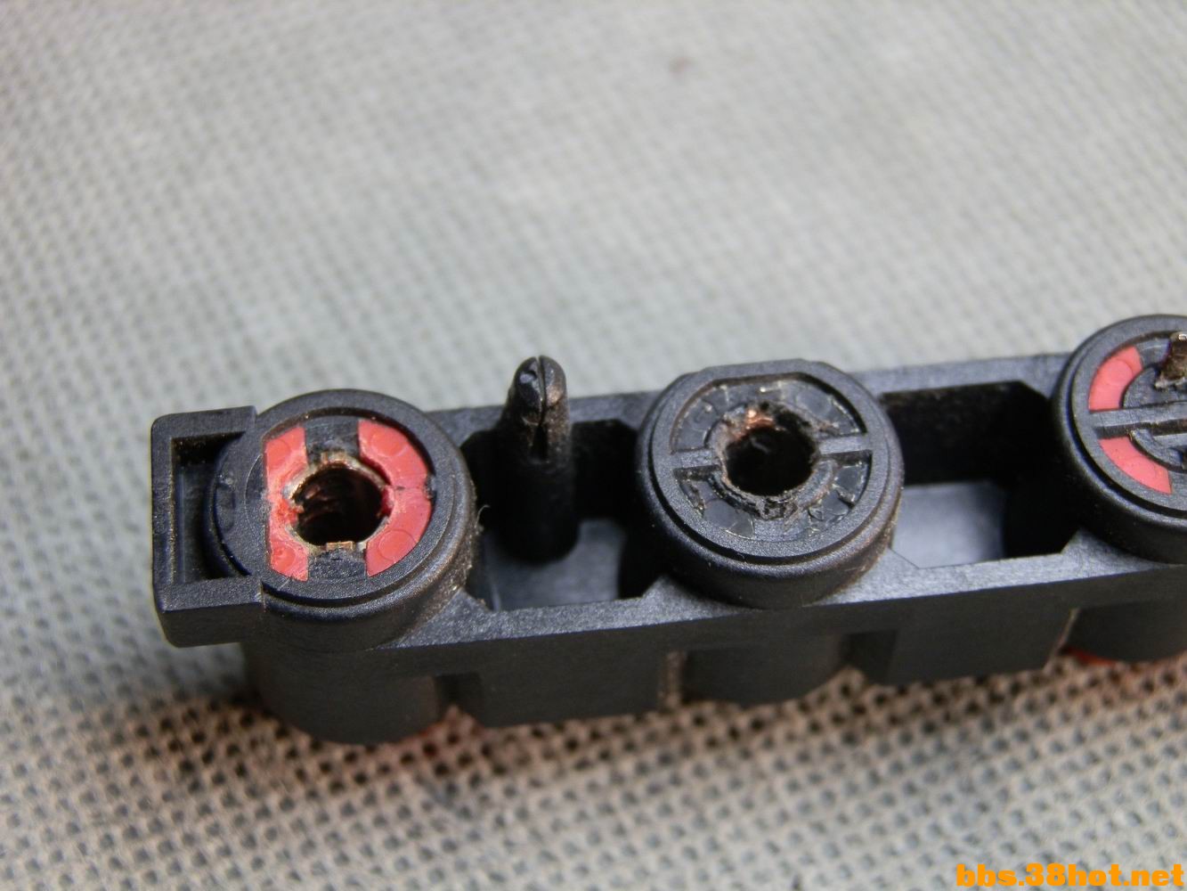

先看看表笔座的损坏程度,红黑2个座4个脚都断了,电流档也有一个脚断了。。。。。。。。。。

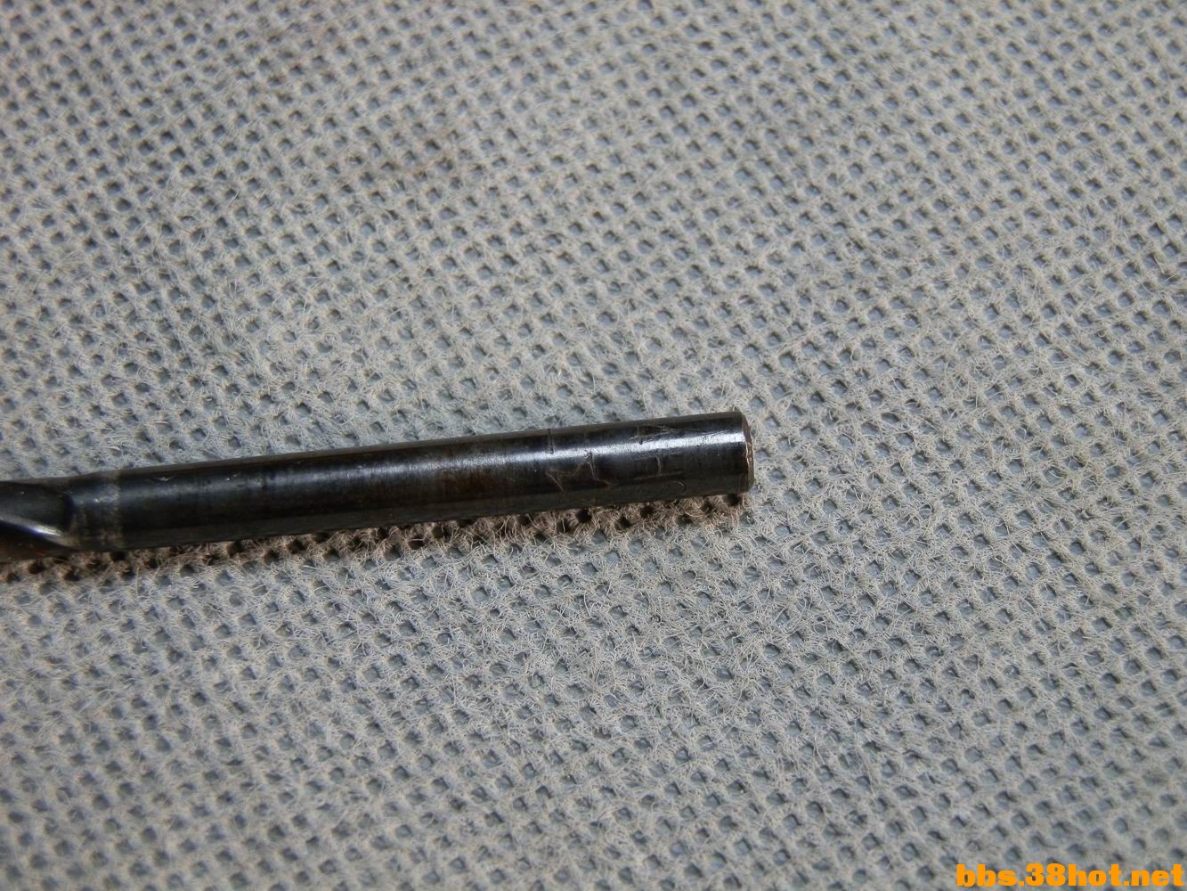

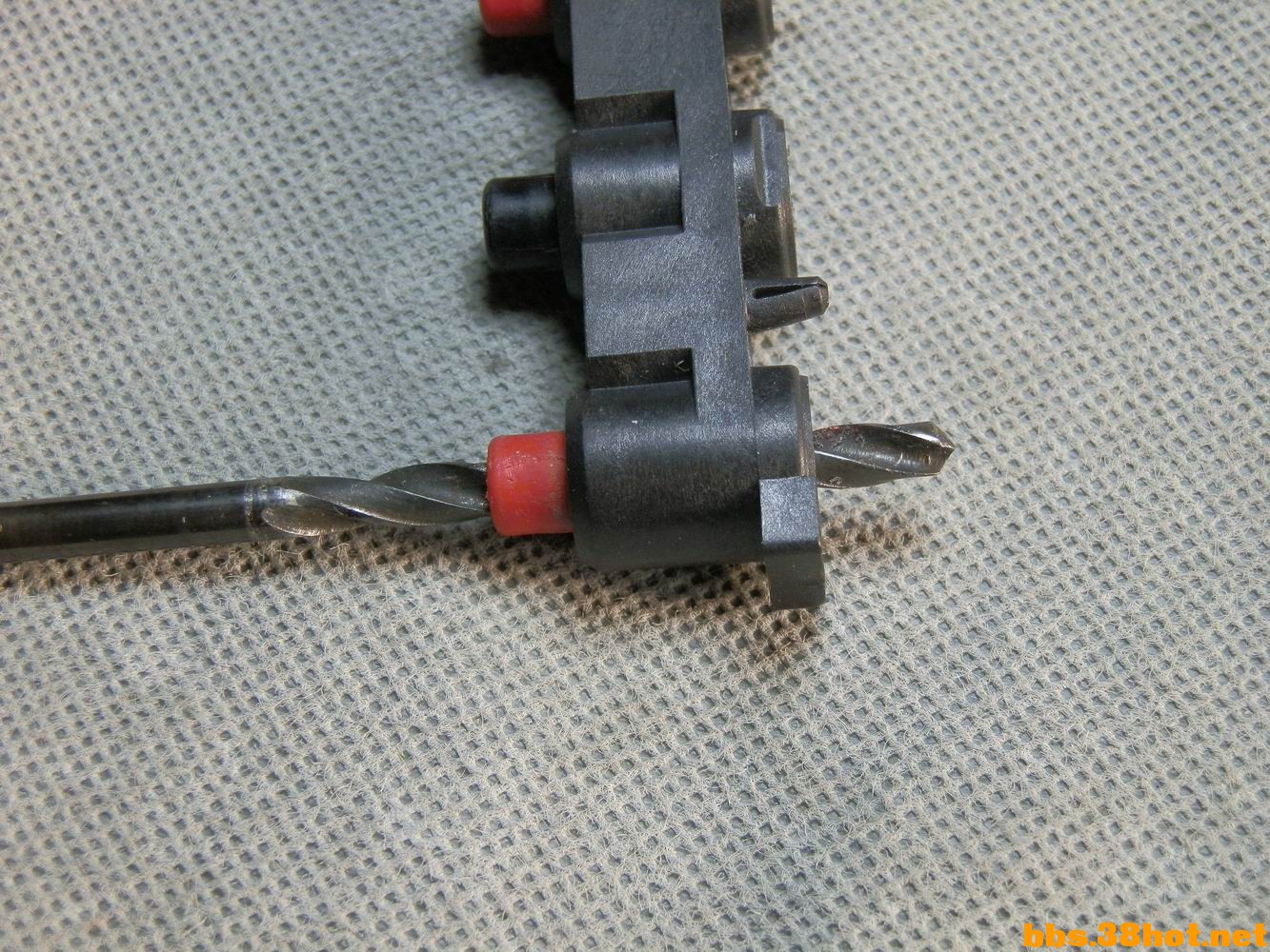

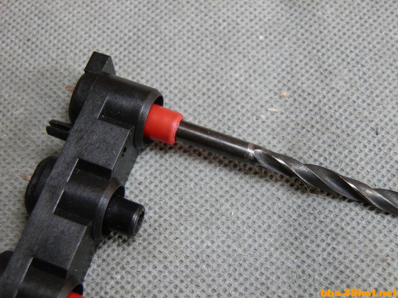

需要的工具,一台回温快的焊台,一支4MM的钻嘴,当然,还需要一台手电钻。。。。。
调整大小 PA312444.JPG 准备行刑

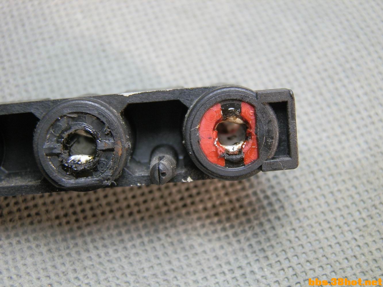

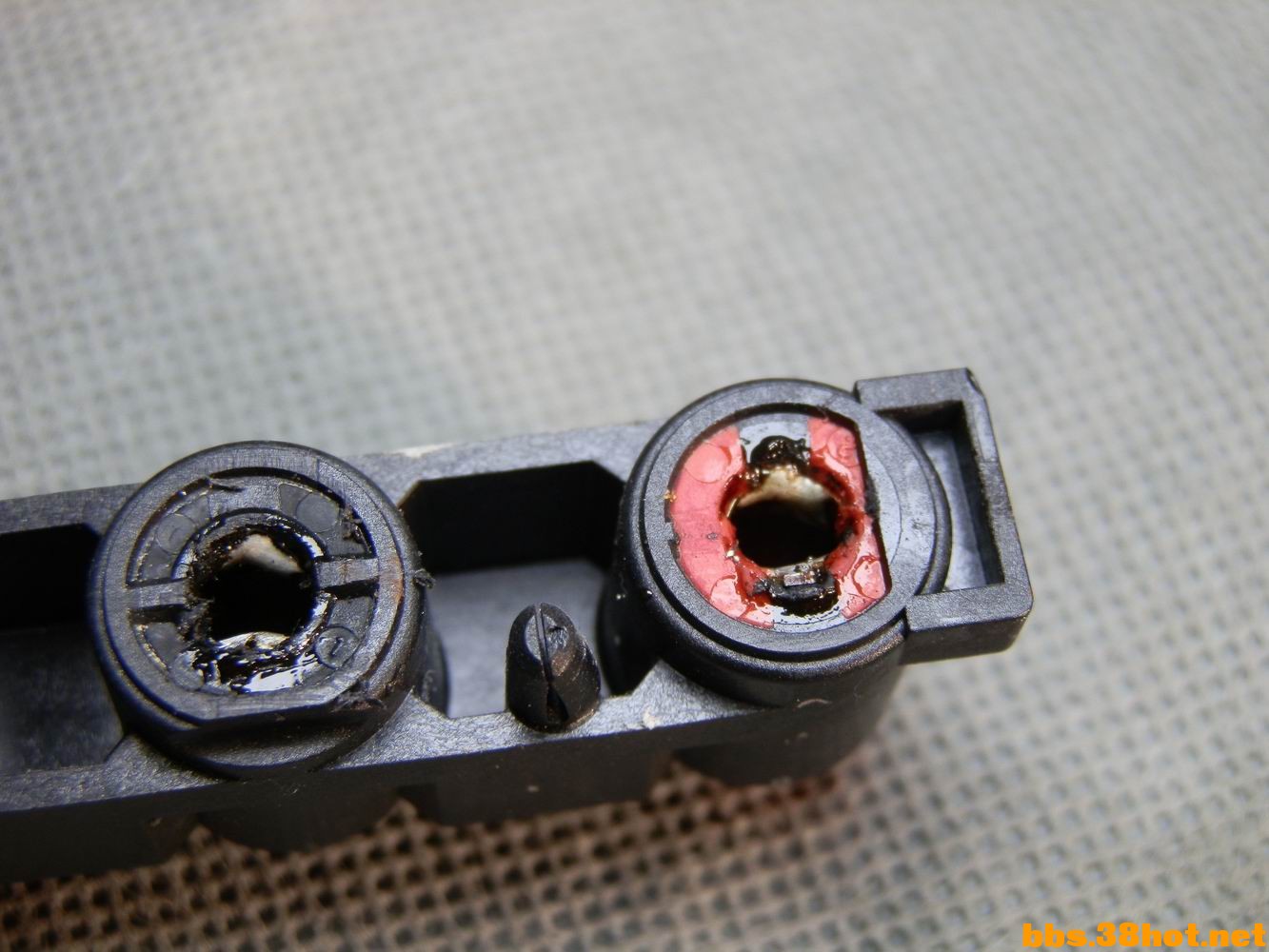

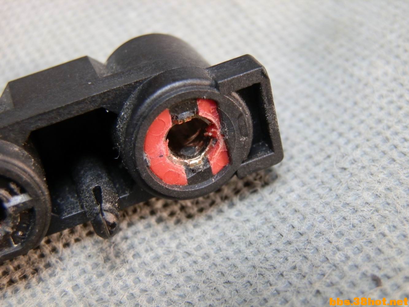

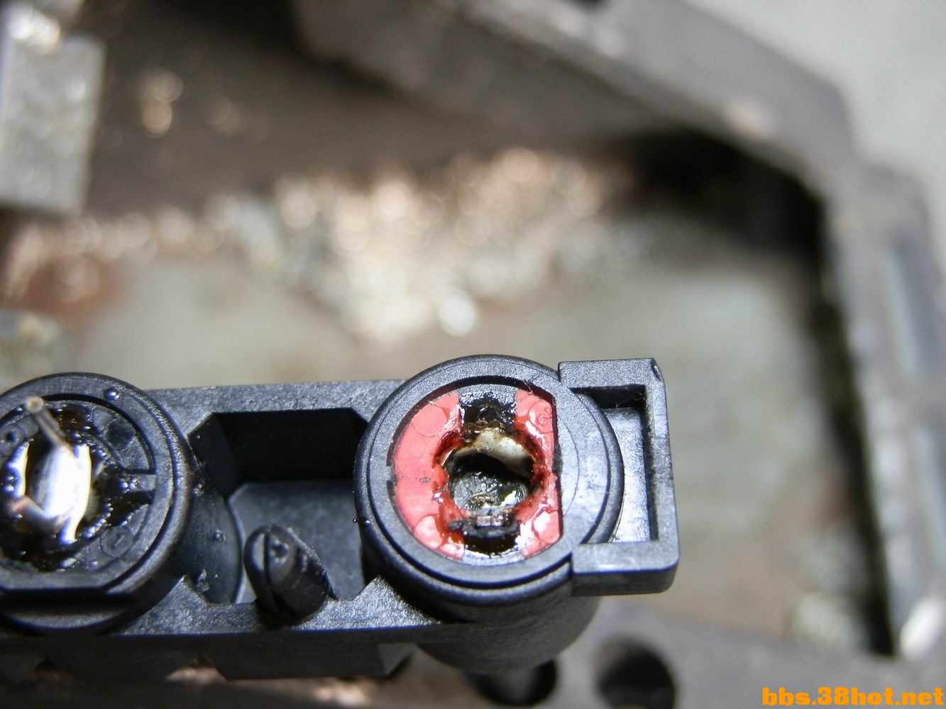

先用钻嘴在笔孔处钻穿,4MM的钻嘴,尺寸刚刚好,对原表笔座没有半点损伤,钻穿后,2个铜片刚刚好露出。
钻穿后,2个铜片刚刚好露出。

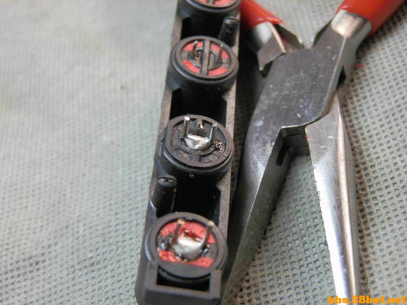

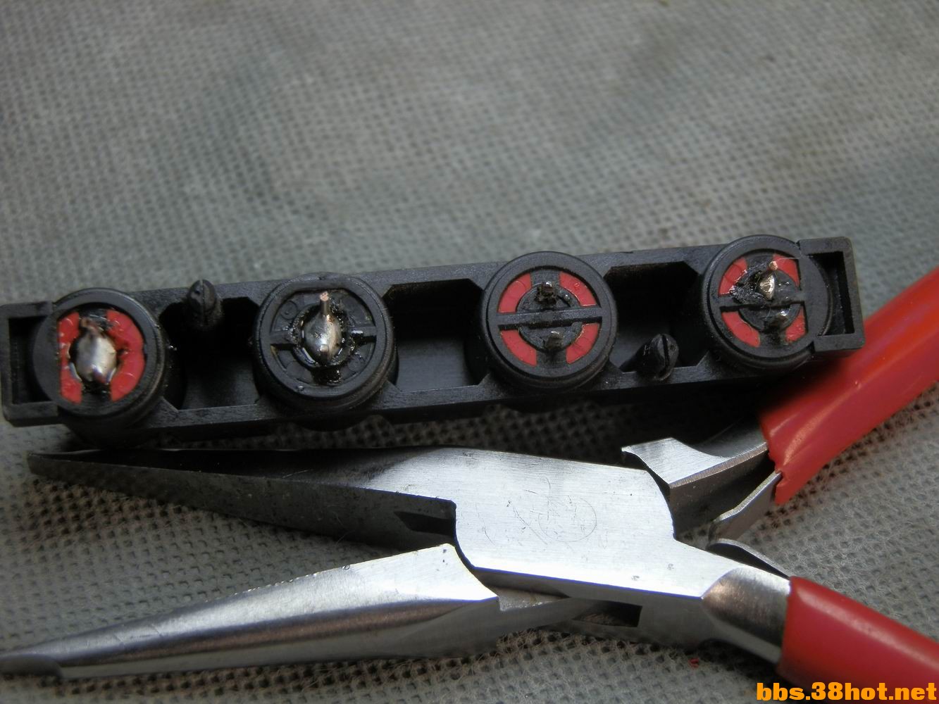

然后将两边的铜片处理干净,上锡,这里用锡有点讲究,最好是用含银的焊锡,含银的焊锡,熔点比一般焊锡的高,至于为什么,下面继续。。。。。。。。。。。。

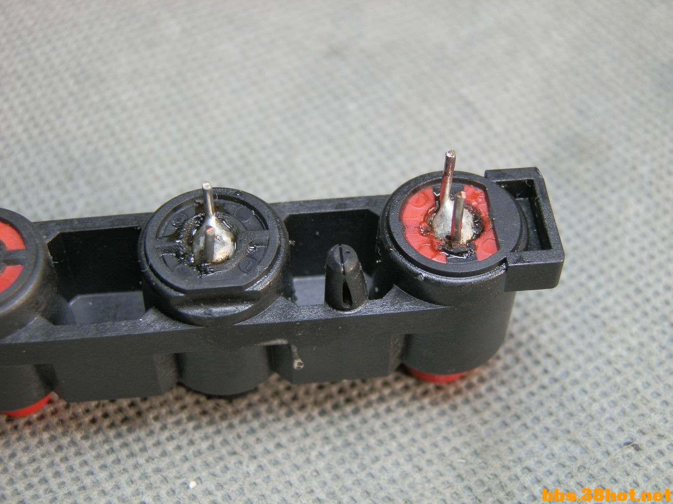

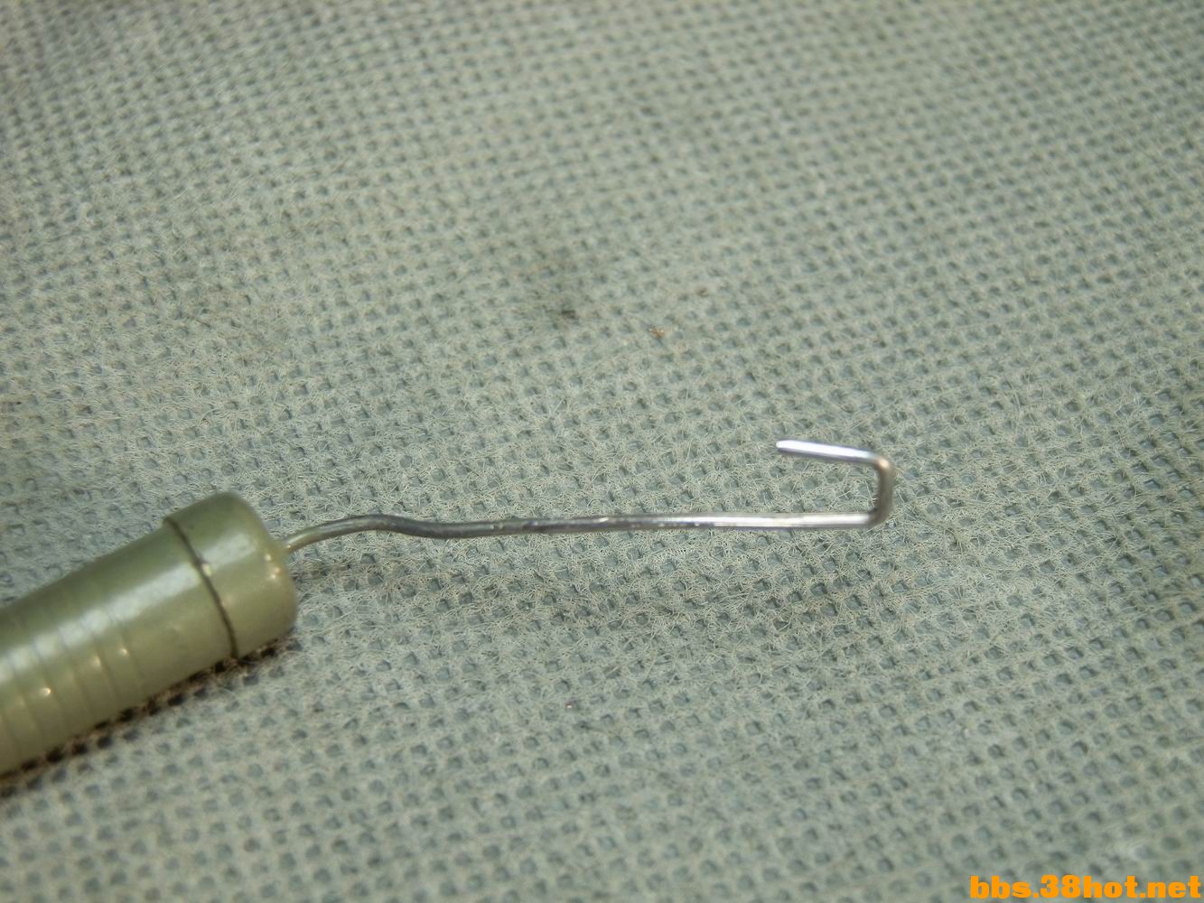

上面的处理好后,开始建做新的脚,楼主用的是进口电阻的脚,铜的,比较软,而且尺寸刚刚好,将引脚处理干净,再折成一个U型,2个脚距4MM,跟原装脚距一样。。。。。。
开始焊接。。。。。。。。。。。。。。。。。。。
焊好脚,将这根位置填满焊锡,怎么样可以填满焊锡又不影响原来的结构,也就是既要良好固定2个脚,又要保证表笔能跟原来一样,可以插到底,有讲究的哇,看官加点分,继续讲。。。。。
焊好后的样子。。。。。。。。。。

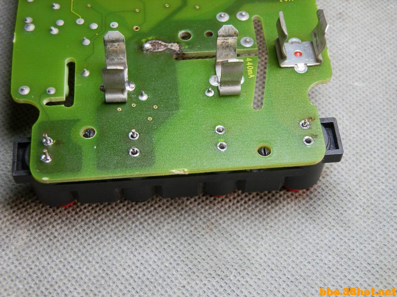

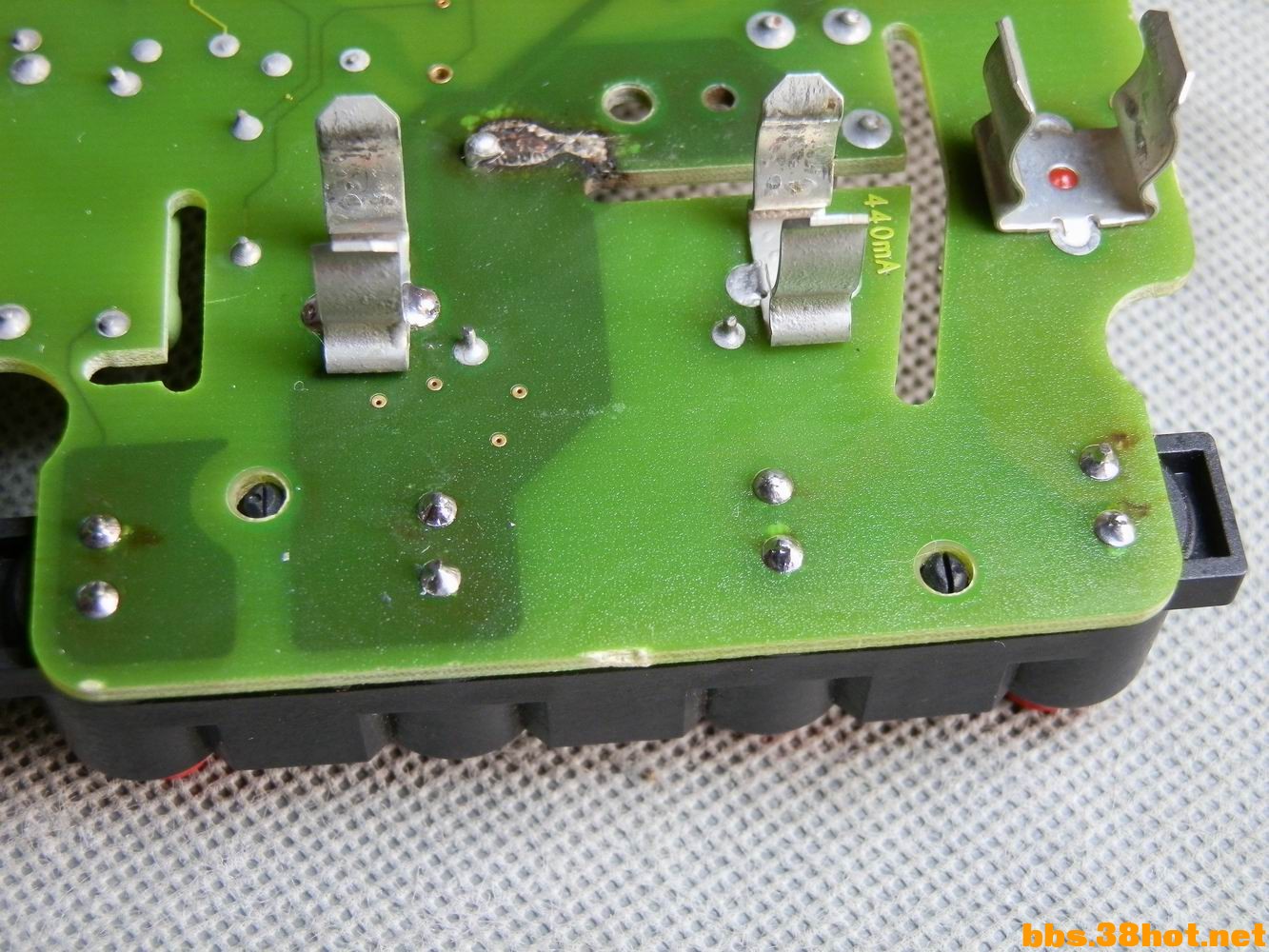

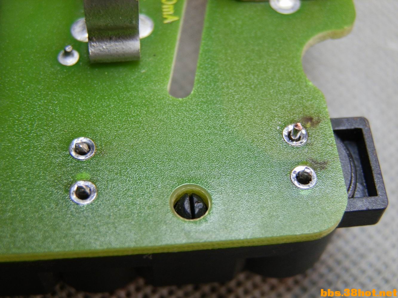

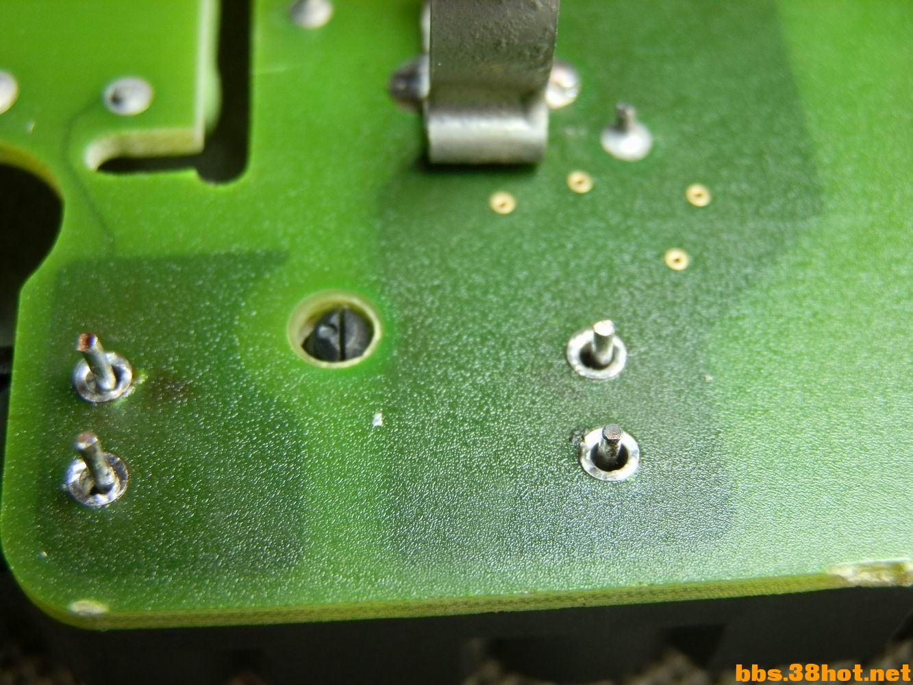

准备上主板,看吧,尺寸是不是刚刚好?

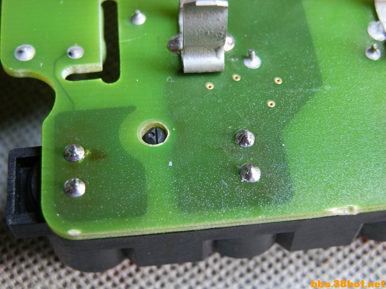

开始焊接,这里要选择低熔点的焊锡。。。。。。。。。。。。
效果不错吧{:142_381:}
上回讲到,表笔座处为什么要选择含银的焊锡,因为含银的焊锡熔点高一点,在座子焊上主板的时候,避免将新脚的焊锡融化,影响焊接质量,焊这个脚,最好是选用回温比较快的焊台,在这里,做个广告,奥科MX-5000/MX-500/PS2E-01,还有就是PS-1100配MFR-HSR手柄,等等这些高频焊台不错,回温相当快,要快的目的,就是要短时间焊好,避免笔孔变形,因为回温慢的焊台,焊的时间肯定长,笔孔受热时间长,做成永久性变形。
而在焊主板的时候,选择焊锡就刚刚好相反,用熔点低一点的焊锡,用熔点低一点的焊锡,有几个好处,表笔座的孔,是通板沉孔的,其实散热还是非常快,一般的电烙铁或者回温慢的焊台,需要比较长一点的时间才能完全高质量焊好,太长时间焊接,对修好的脚和板子的孔都没有好处,用熔点低一点的焊锡,就可以取长补短。

为什么要填满焊锡和怎么样填满焊锡又不导致座子变形?填满焊锡,其实有几个好处,填满焊锡,可以使新做的脚更加牢固,因为焊点大了,下一步焊上主板的时候,就不会因为焊接的时候,新做的脚脱焊,再有就是,可以增加笔孔的刚度,你将笔孔钻穿了,其实笔孔的刚度是受到影响的,填满焊锡,在一定程度可以补充笔孔的刚度。
要完完满的填满焊锡,其实方法很简单,就是将4MM的钻头反过来插到底,然后在上面填满,由于尺寸刚刚好,不怕焊锡会流入插孔,用钻头塞住,其实还有一个作用,就是上锡的时候,可以起到散热作用,使座子不容易变形,但这个时间越短越好。
完毕。。。。。。。。。。。。。。。。。。。
