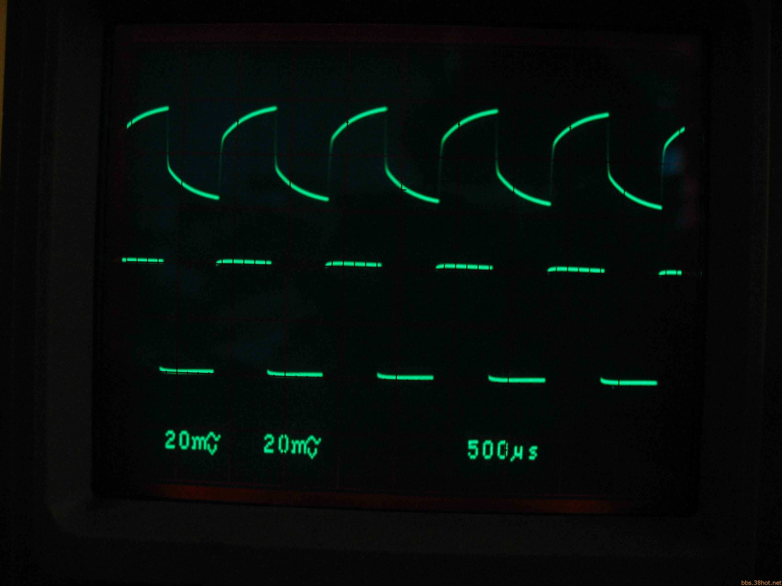

一疏忽, 用0.2mv档DC耦合方式去测开关变压器的12v输出,探头坏了(探笔拆开后发现里面的PCB铜箔线稍断了)。
示波器测方波的波形也变成图片所示了。
上方波形就是出故障的通道
。现在调旋钮, 还是能改变波形幅度的。

看错了 不是0.2 是2mv 。 那2左边有点脏, 我一直以为是0.2
原来是试验测纹波的 ,一开始时ch2通道看波形还正常, 后来想换到ch1测,结果没留意耦合方式,于是闻到焦胶味, 找来找去 发现是探头里传出来的, 用刀子把探头剖开了 发现里面的pcb烧断了, 用细铜线接回去, 探笔就没问题了。 最后就发现ch1通道波形就不正常了(交换过2个探头对比)

按道理应不会坏啊 。10:1的探头里面内阻有9M欧。
想来想去 难道是因为示波器没接地线,同时目标开关变压器没隔离供电造成的?

又对比了, 发现是ac耦合的波形不对,ac耦合就是这种类似刀刃型的波形 dc耦合是正常的。

难道是CH1交流耦合电容容量减小?
