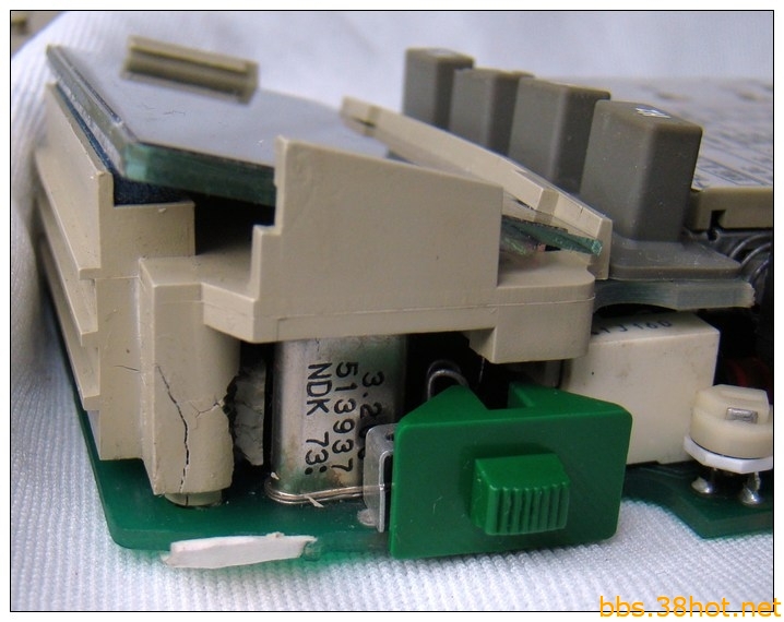

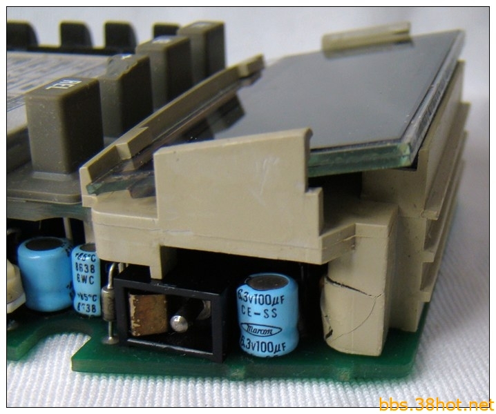

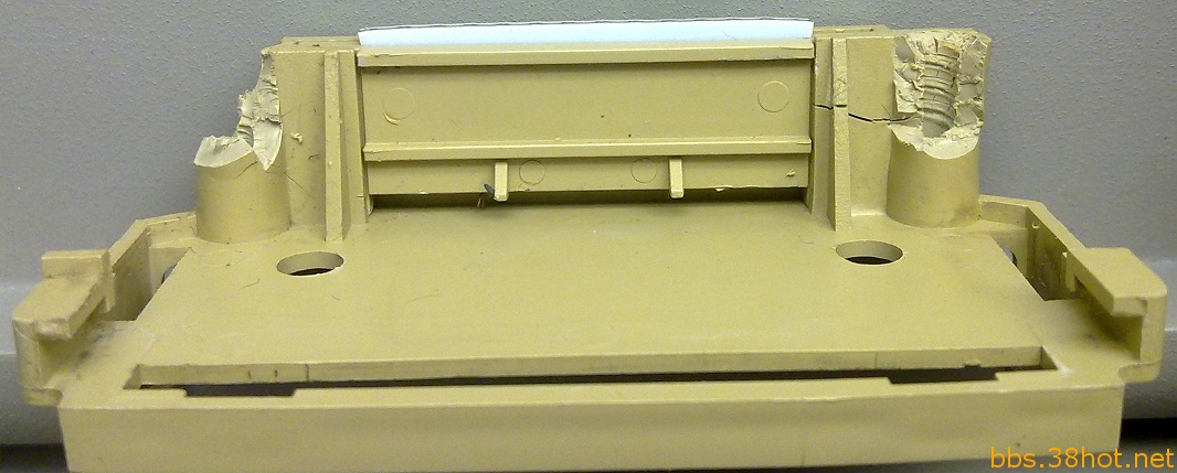

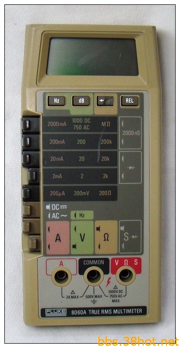

最近在坛子里接收一台无显示而且显示单元支架螺丝孔严重损坏,卖家图片上螺丝孔只是裂痕,:
10_4593_cb67f6901827d09.jpg 10_4593_71370b9f0341b11.jpg 10_4593_d0a70a9318039f0.jpg
但经过快递颠簸到我手上已经完全烂了

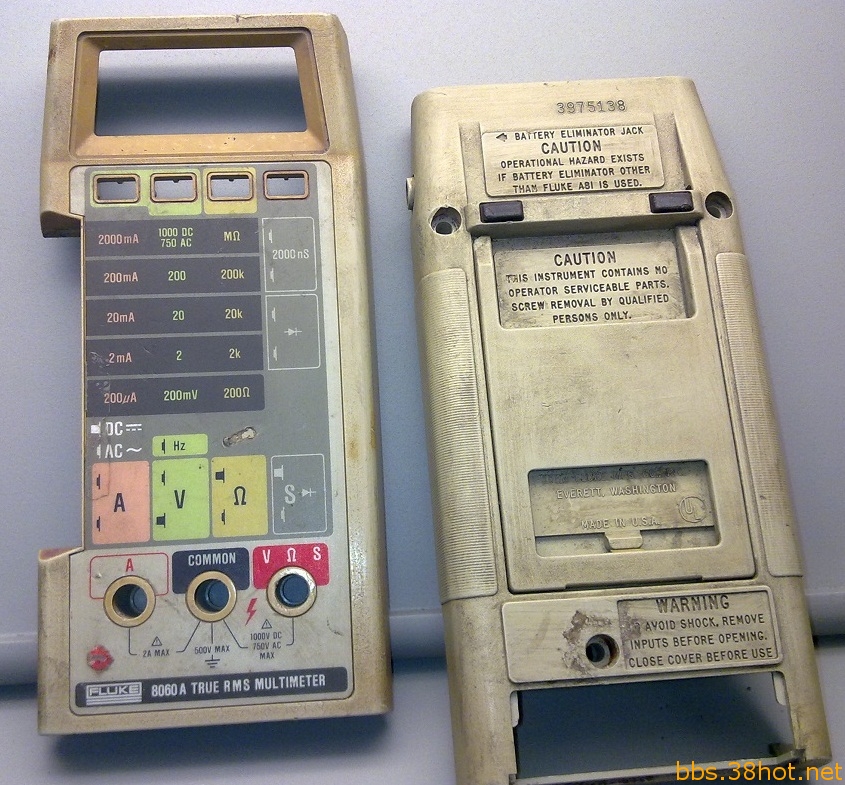

到手后,感觉非常不错,虽然有些瑕疵;按键手感都不错,板子也没有维修或则漏夜的痕迹;
检查完外观以后通电测试,屏幕没有显示,于是对着维修手册测试了一下各个关键测试点的电压(测试点在硅胶按键下方)
呵呵,出乎意料,关键点居然都正常?可是还是没有显示,可能CPU坏了;

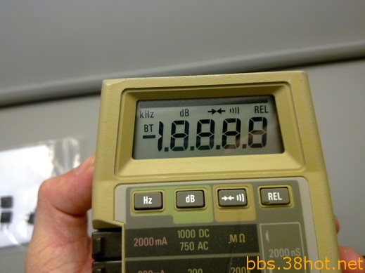

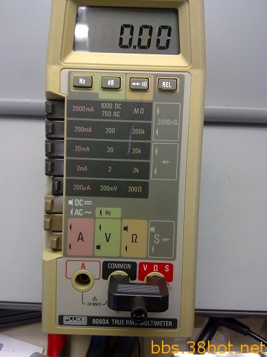

为了进一步判断是否CPU问题,于是切换 到电阻档,并且按硅胶键中通断测试键两下(开蜂鸣器),然后 断路正负表笔;

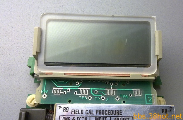

开心的事情发生了,蜂鸣器正常响了,这样一来CPU已经工作,那几乎已经确诊就是显示部分故障, 因为考虑 到显示部分有机械损坏,但屏没有伤痕,
这样得怀疑是否导电胶条问题,但手上并没有合适的,考虑到它成色并不差,于是最近在TB淘来一台品相差的废机:
这台机器收到后做了一些测试,发现虽然品相差,但是只是机械开关接触不良,频繁切换开关以后上电测试,各个档位以及显示都很正常,除了精度不是太理想(断路表笔后电阻有6欧姆阻值,还是机械开关导致),为了品相好那台,我最终还是决定废它;
很不费劲的把屏幕支架和胶条换好后,开机,怪了,居然还是不显示,于是替换了CPU板测试,结果 还是显示,最后只剩下屏了,还原胶条和CPU板,接下来换上液晶屏,OK,显示正常了,按键功能也都正常:
取来买的塑料块(单独要求卖家标定过)

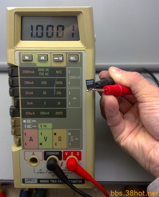

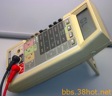

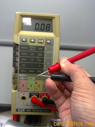

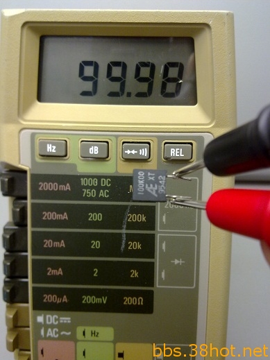

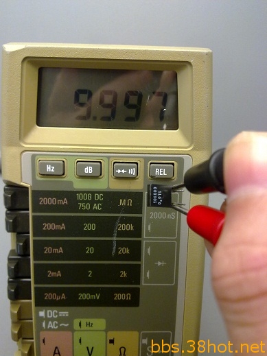

先断路表笔测阻值看看,很不错 :
找个断路块测试,真不错 :

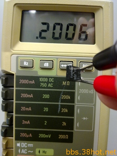

逐个测试各个电阻档,虽然是老表,但是老刀未老哦
200欧姆测试:
1K电阻测试:
10K电阻测试:
100K电阻测试:

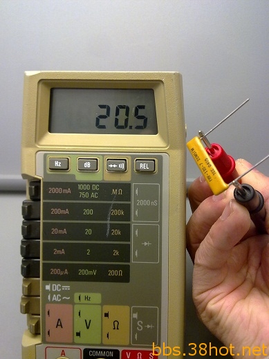

20.5M欧姆:
呵呵 ,出乎意料的令人满意,不需要校正;

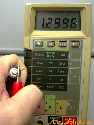

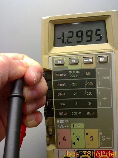

在找个电池测一下电源档,单手操作,另外一只手负责拍照,好辛苦:
果然好表,呵呵,留下自用了

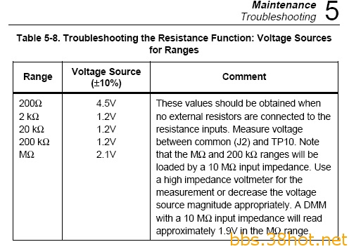

这表的电阻档精度不算太高,你可以看看你的表TP11在各电阻量程下是否在误差范围
(这个表格我觉得有个笔误,里面提到的TP10应该是TP11,可以参考图纸)
发表于 2012-3-25 15:02:43 | 显示全部楼层
谢谢,是TP11.我刚测了一下,200欧----兆欧分别是4.6237V,1.2074,1.2073,1.2075,2.0565V,应该都在指标之内啊,唉,没办法了

想办法清理一下欧姆功能选择开关,清理一下接线柱,换付好点的表笔,这表电阻档已经比大部分三位半表要好很多了
