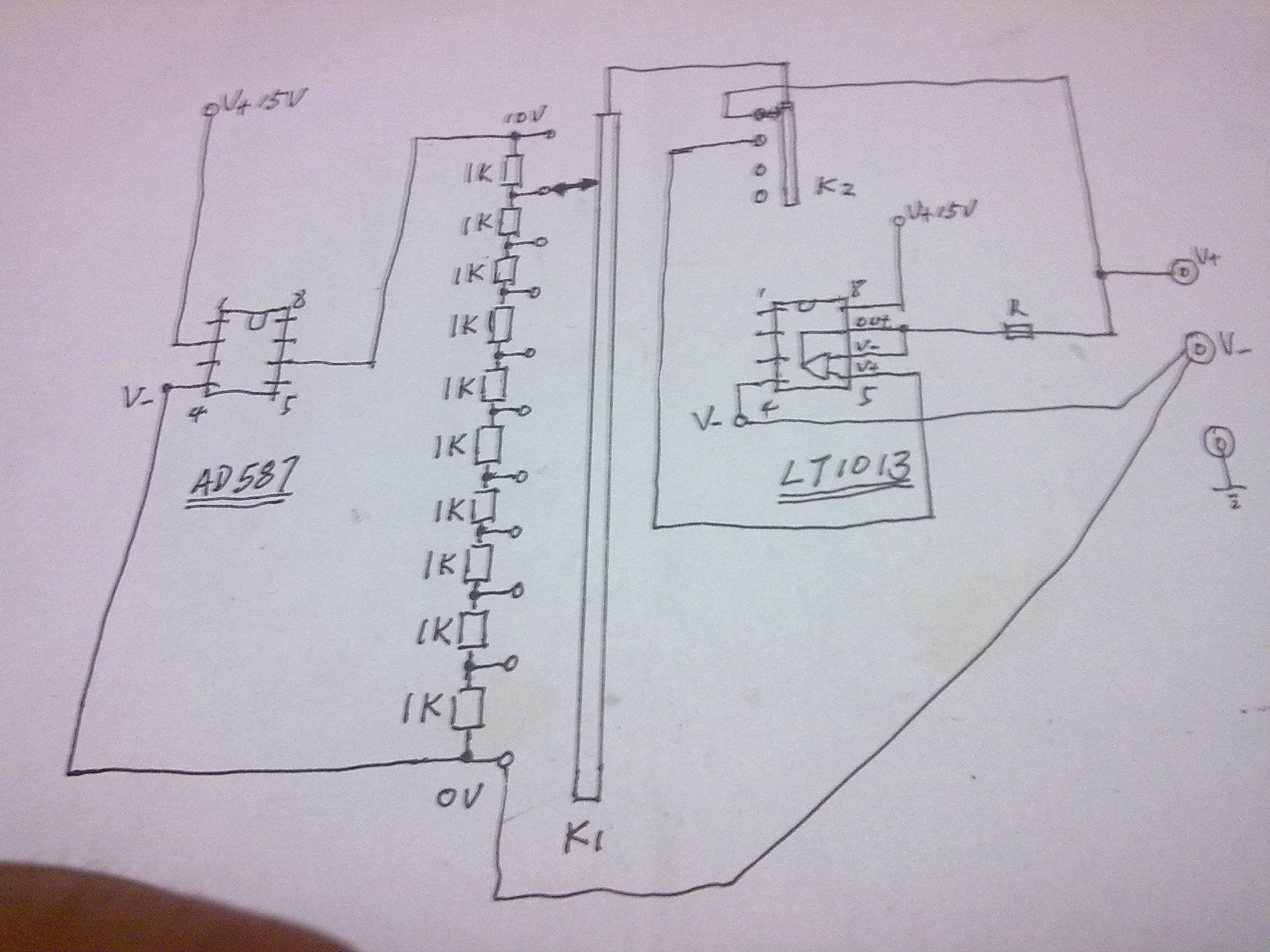

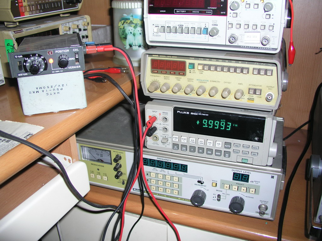

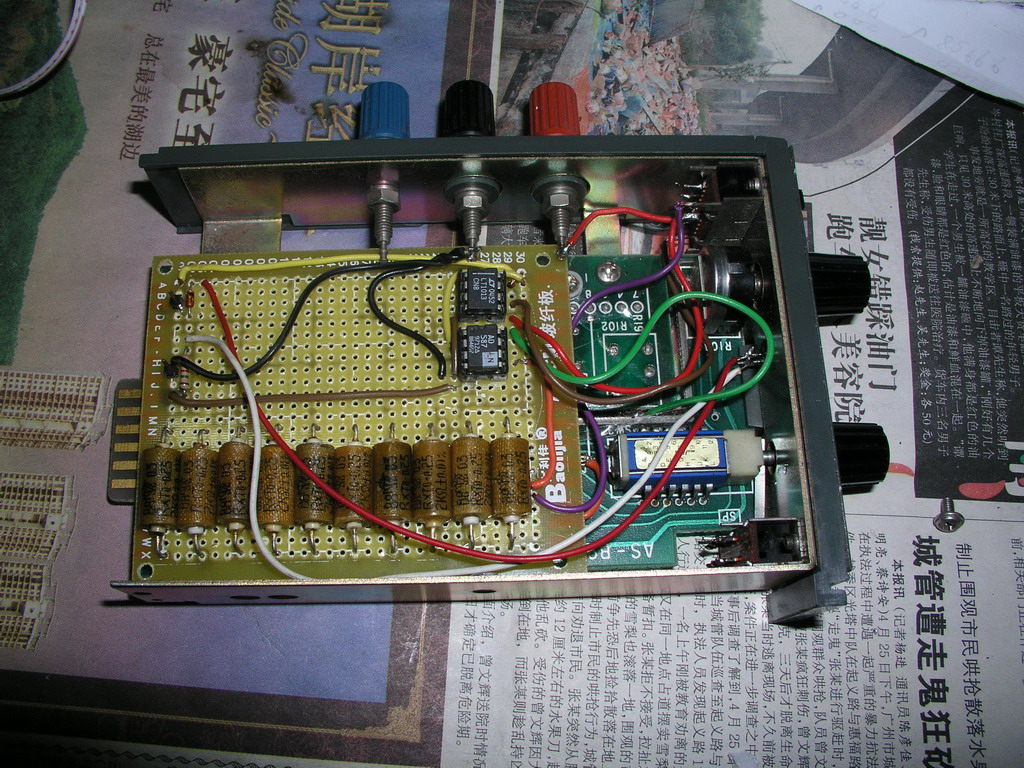

自己用AD587DIY的电压基准!ad587是PCCOPY代买的双列直插型的,外壳是在THY888那里邮购的!分压电阻在LYMEX老大那里求来的!AD587输出10V,用10只2K电阻分压,LT1013缓冲,每档1伏,开关调整,效果不错!
发表于 2009-3-14 22:56:22 | 显示全部楼层
很不错哦,这电阻是0.01%的,而且是经过阻值匹配的吧。
发表于 2009-3-14 22:58:00 | 显示全部楼层
不错的手工!校准4。5位的表够用了。
开关就是原来盒子带的?
 楼主| 发表于 2009-3-14 23:28:31 | 显示全部楼层
电阻是老大测试匹配的,开关就是盒子原来带的!

不错,楼主能否给个电路图,学习做一下。谢谢。
 楼主| 发表于 2009-3-16 19:40:47 | 显示全部楼层
因为很简单,所以没画电路图,回头抽空画一下!
发表于 2009-3-18 17:35:53 | 显示全部楼层
来一原理图吧,学学^_^
 楼主| 发表于 2009-3-22 20:38:41 | 显示全部楼层
手画一个原理图,供参考。LT1013输出端可以不要电阻,加一开关控制,不和K2开关控制的电阻分压直接输出时相连!

电路图只能看到一半...
 楼主| 发表于 2009-4-18 18:49:12 | 显示全部楼层
你点击看大图!

AD587不贵,我曾经买了一批100多只都在广坛上分了,7元/只。
VRE的指标不错,实际上我有2个10V的,感觉并不好,供电电压太高、电流大发热大,而且对供电很敏感,一个超差。
发表于 2009-5-3 18:31:57 | 显示全部楼层
请教一下,587输出,在空载的情况下和接10K电阻的情况下电压会下降多少(大致)
发表于 2009-5-4 23:21:59 | 显示全部楼层
回 13楼(fujiachun) 的帖子
10k电阻就是1mA ,此时输出变化<0.1mV
发表于 2009-5-5 12:36:02 | 显示全部楼层
谢谢,看来自己没有校准方法的话还是不并联电阻的好
