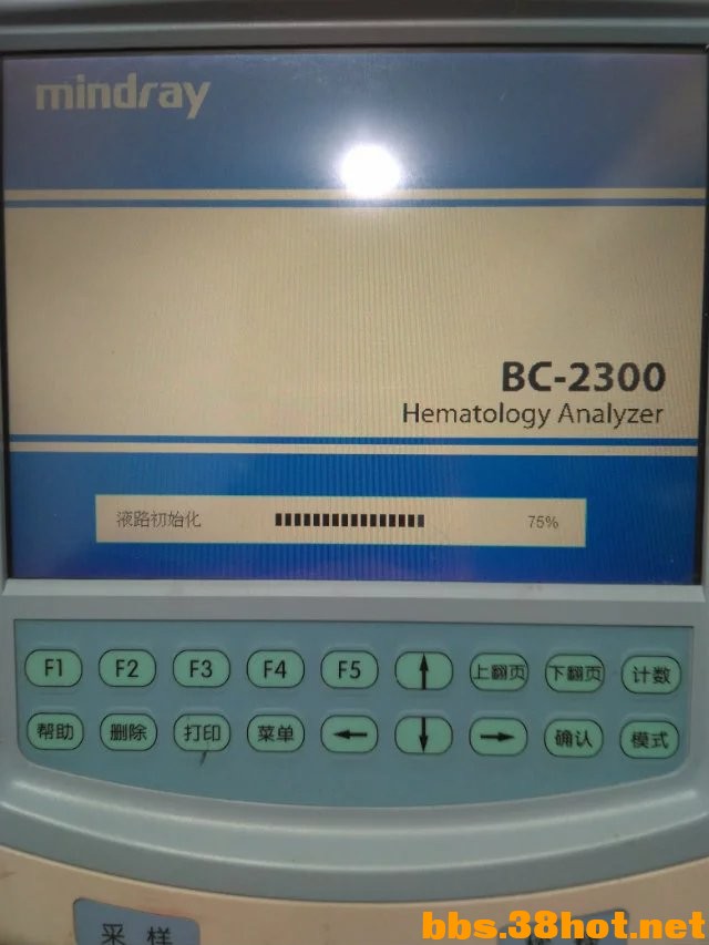

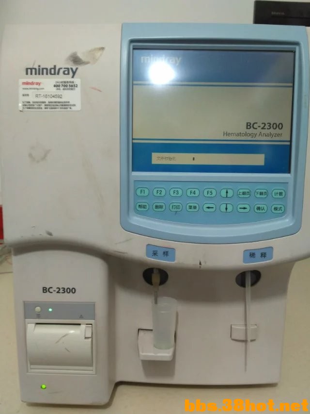

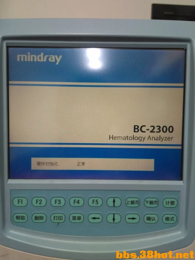

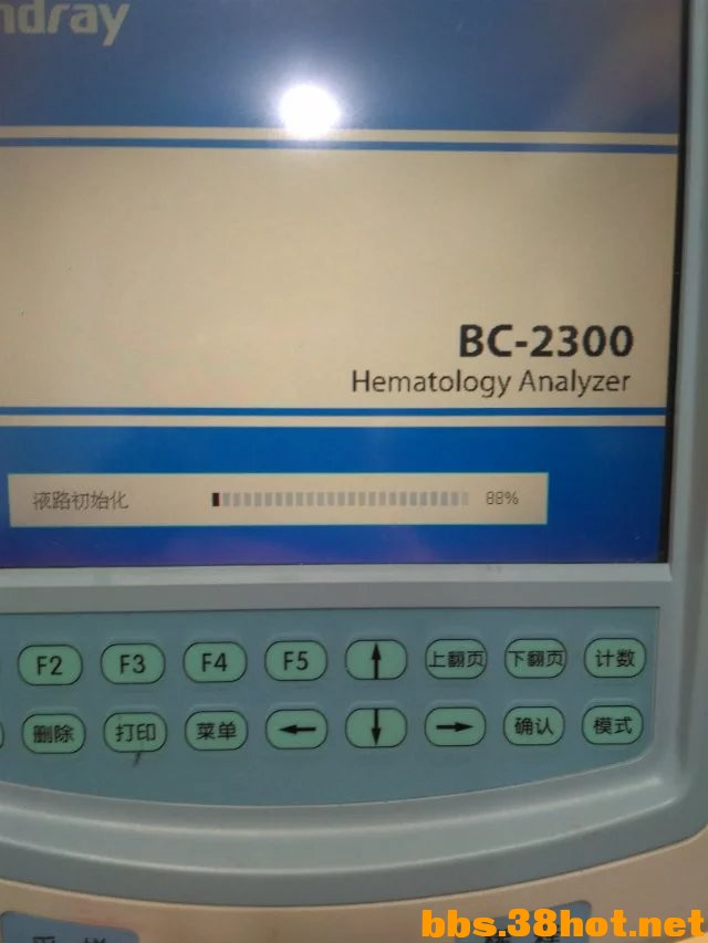

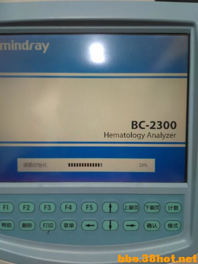

开机后不停的 液路检测,不退换,3300元,运费到付。

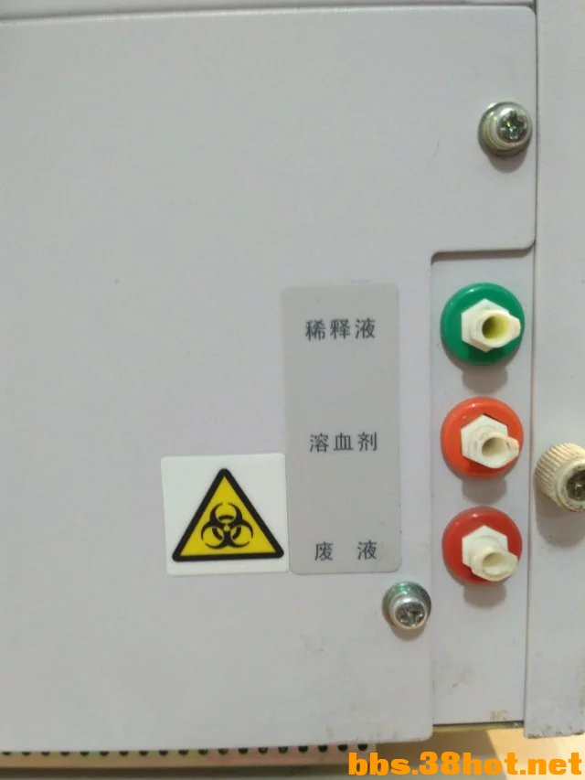

你不给它喂水喝,当然不会停的检测液路。
它至少需要三个管道口需要供应液体进去,分别是稀释液,清洗液和 ...
原来如此

这个仪器是血球计数仪,需要的液体都是专厂专用的,试机可以用干净的清水(最好兑点盐进去“0.8%就行”) ...
.谢谢指教
