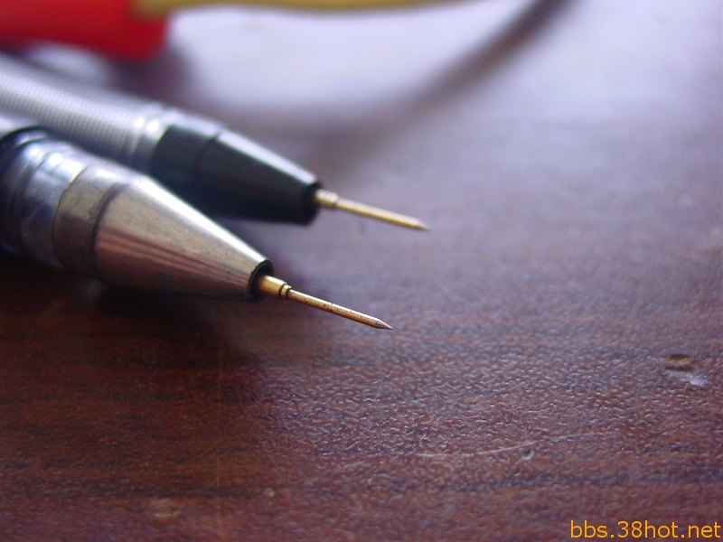

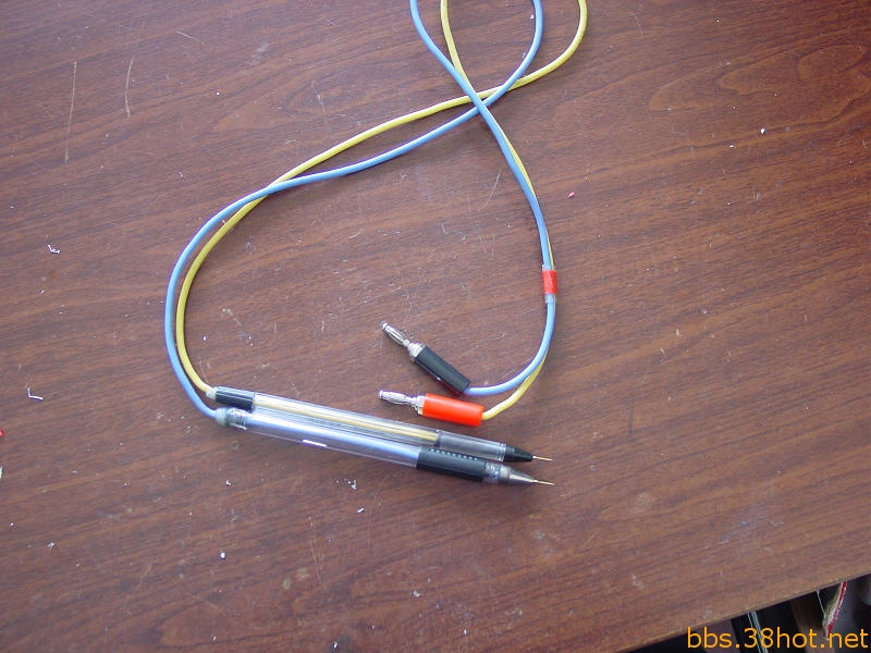

用pcb板测试针做的,修贴片电路板方便。看图吧,一看大家都懂

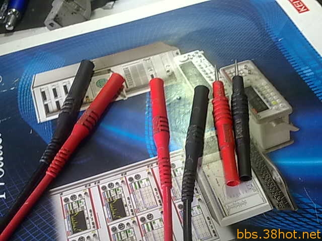

我有20来对美国密勒的表笔,,,表针可以刺穿线路板浸的油,,一不小心就手指都可以刺进去几mm

支持DIY!但是被测电压高的时候要注意安全,安全标准都是用鲜血和生命换来的。
 楼主| 发表于 2012-3-24 16:30:05 | 显示全部楼层
回 王珏 的帖子
王珏:支持DIY!但是被测电压高的时候要注意安全,安全标准都是用鲜血和生命换来的。 (2012-03-24  14:42)
谢谢版主提醒!这个是用来修低压产品采用的。数码相机,电脑主板什么的用这个非常的方便

DIY的精神可嘉,不过偶说真的,这表笔不咋安全。

虽然很有创意,但还是专业点比较好些。好表笔也贵不到那去吧?

我也做了这样的表笔,就是有个问题,探针伸缩会造成电阻变化,后来把探针的伸缩部位焊死了

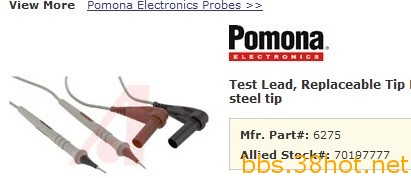

Pomona 有一款产品是专门用于精密测量的!

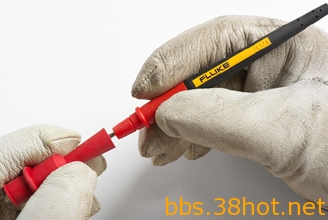

恩恩,看起来不错啊。应该挺适用于一般测量的呢。告诉大家现在有一款TL175的福禄克表笔 啦,据说可该旋转万用表表笔是世界上唯一一款可调测试探针长度的表笔,可用于不同的测量环境。 我们老板很大方地买下了,感觉还不错,大家正怂恿老板每个人给配一个呢,呵呵,洋气点。 F-tl175_15b_328x220.jpg
