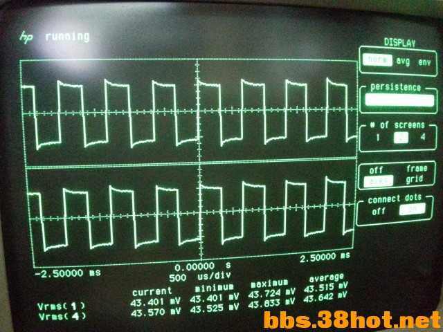

用示波器自带输出信号的波形,好像不正常,帮看看。

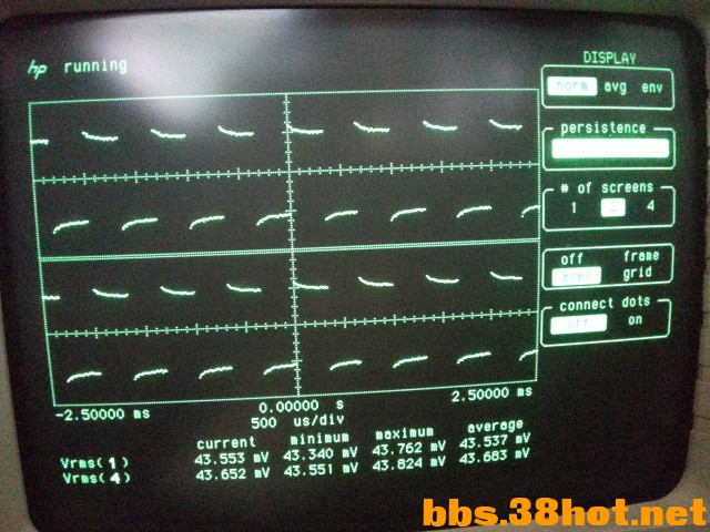

用自带波形,测试的显示如下,好像不太好,什么原因?,是否需要调整探头的小螺丝?帮判断下,谢谢!
一个开了数据连接功能,一个关闭数据连接功能。

发表于 2016-10-28 14:24:01
调节探头补偿,不谢

发表于 2016-10-28 14:37:22
调节探头补偿,谢我

发表于 2016-10-28 18:03:26
把探头衰减开关放到x1上再试,如果正常,那么调探头补偿;如果还这样,那么:检查信号源电路电容是否失效,2,调示波器的端口输入放大器补偿

发表于 2016-10-29 02:42:21
你调整的不是数据连接,是波形点连接。所以升、降沿特征比较明显。如果给的是正弦信号,充分展开便可分辨波形点是矢量插值连接还是Sin插值连接。
