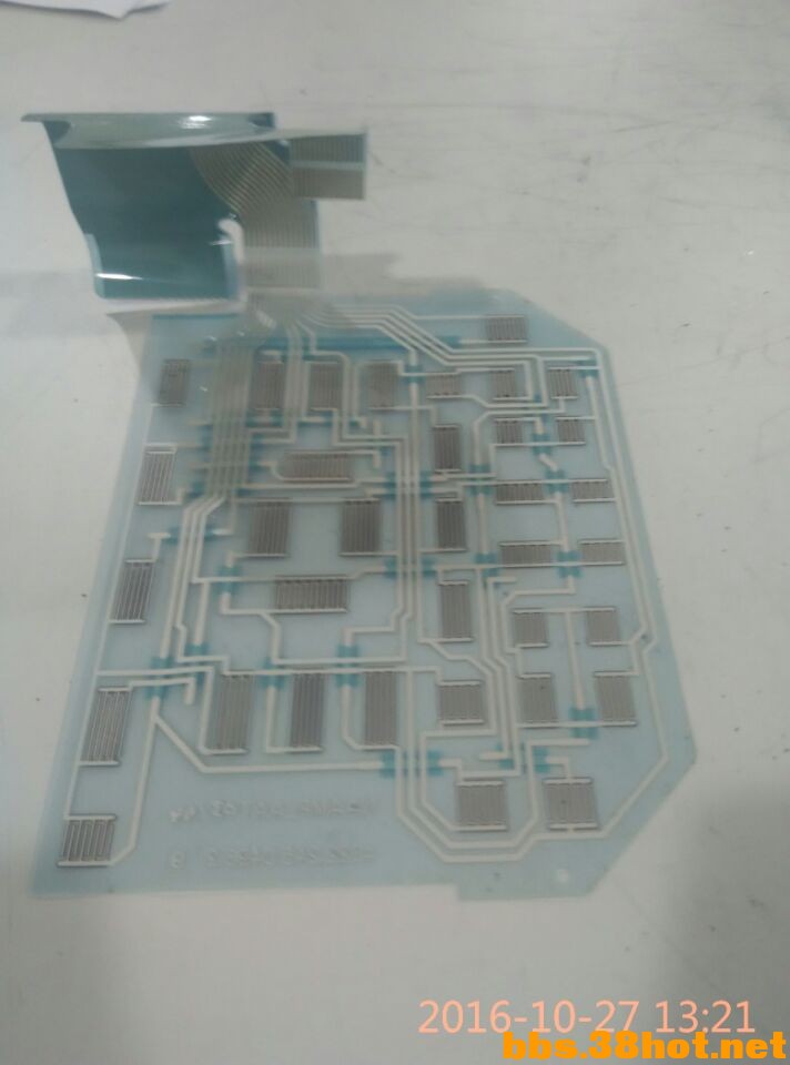

FLUKE196B示波器的按键薄膜坏了,坛里有朋友有没?价格合适的话想买一片,谢谢!

发表于 2016-10-28 22:40:26 | 显示全部楼层
追一下  那条线断了  刮开 涂上导电银漆   干后就可以   修复过99

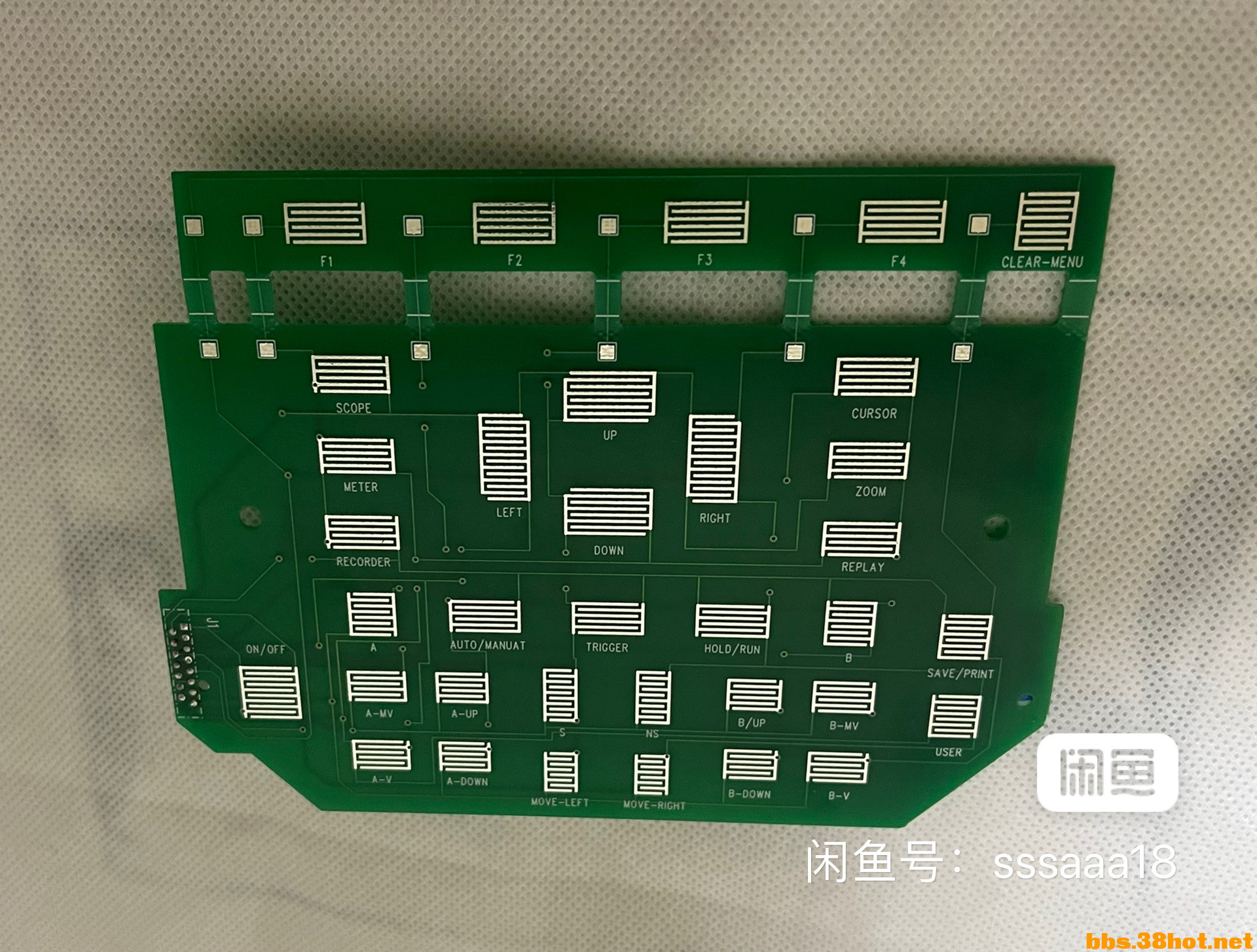

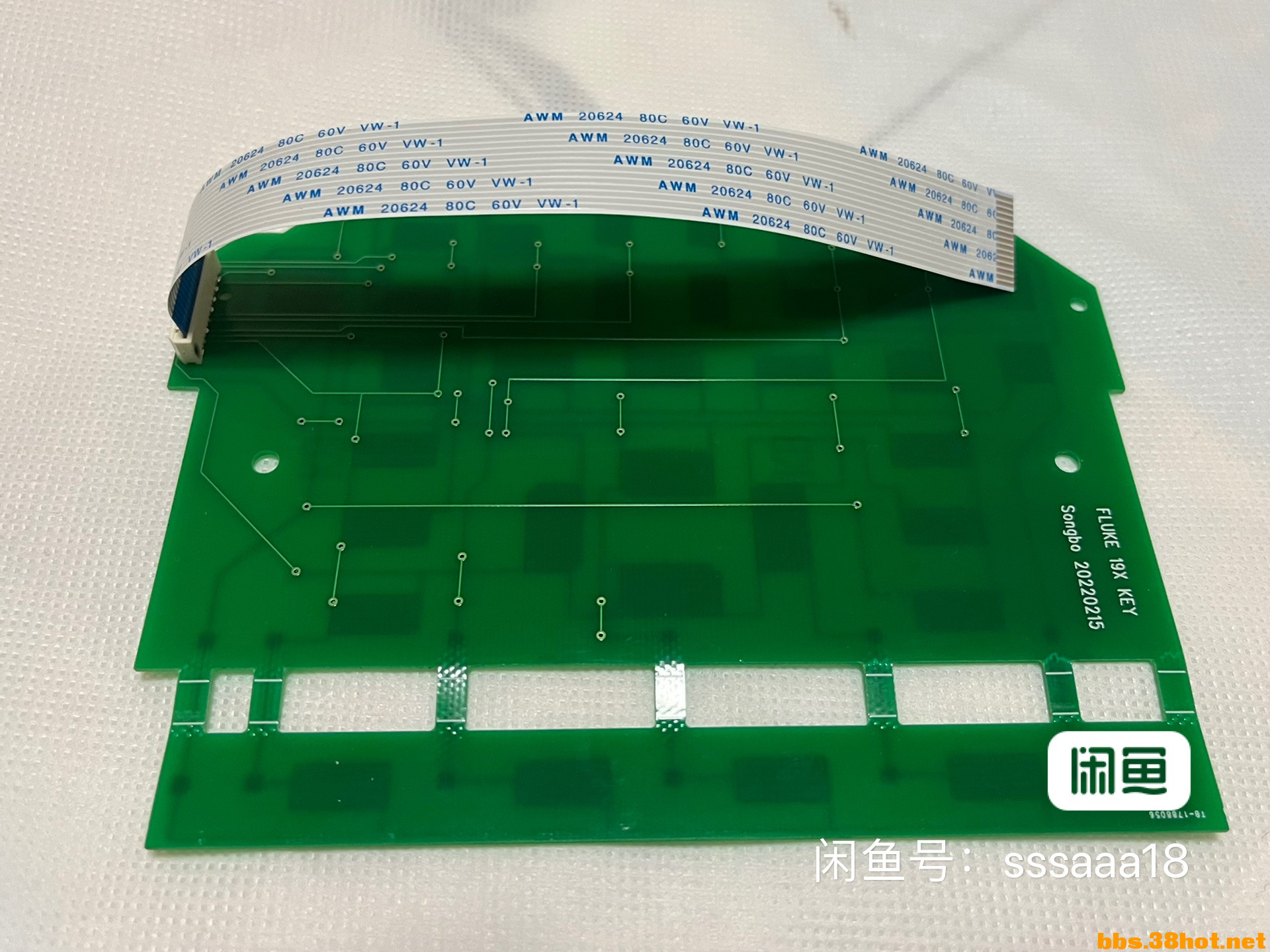

发表于 2024-6-1 23:14:03 | 显示全部楼层
