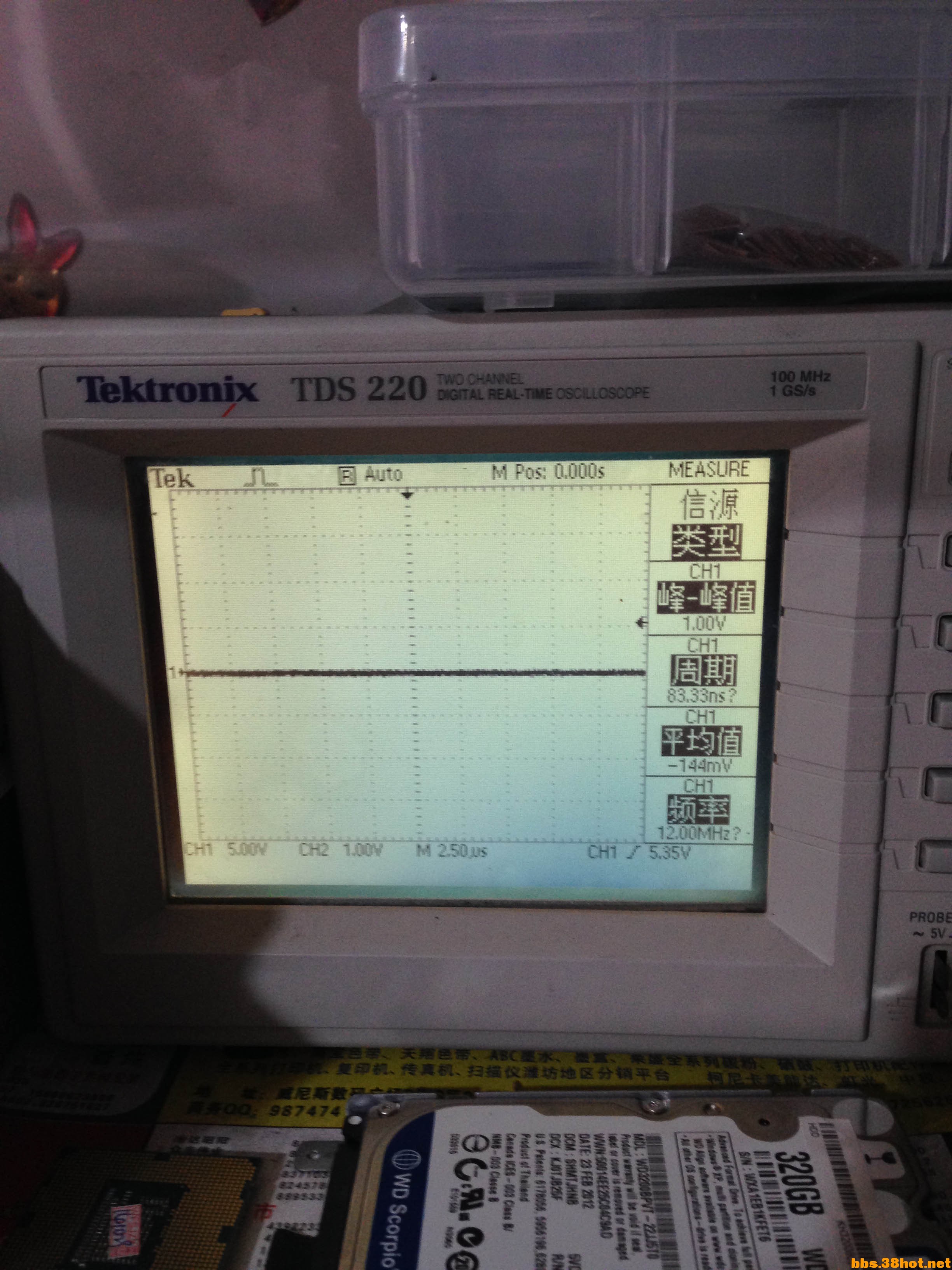

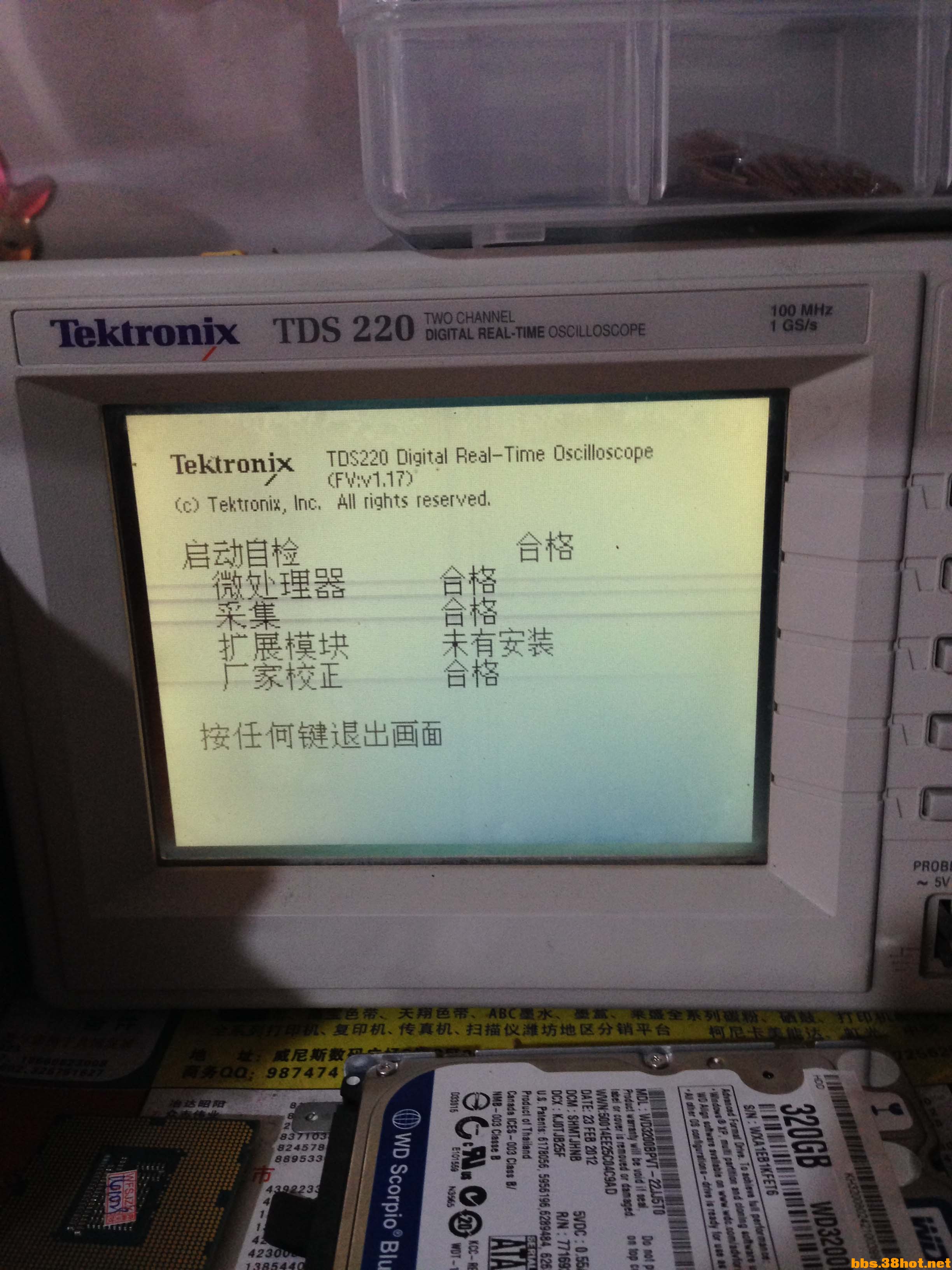

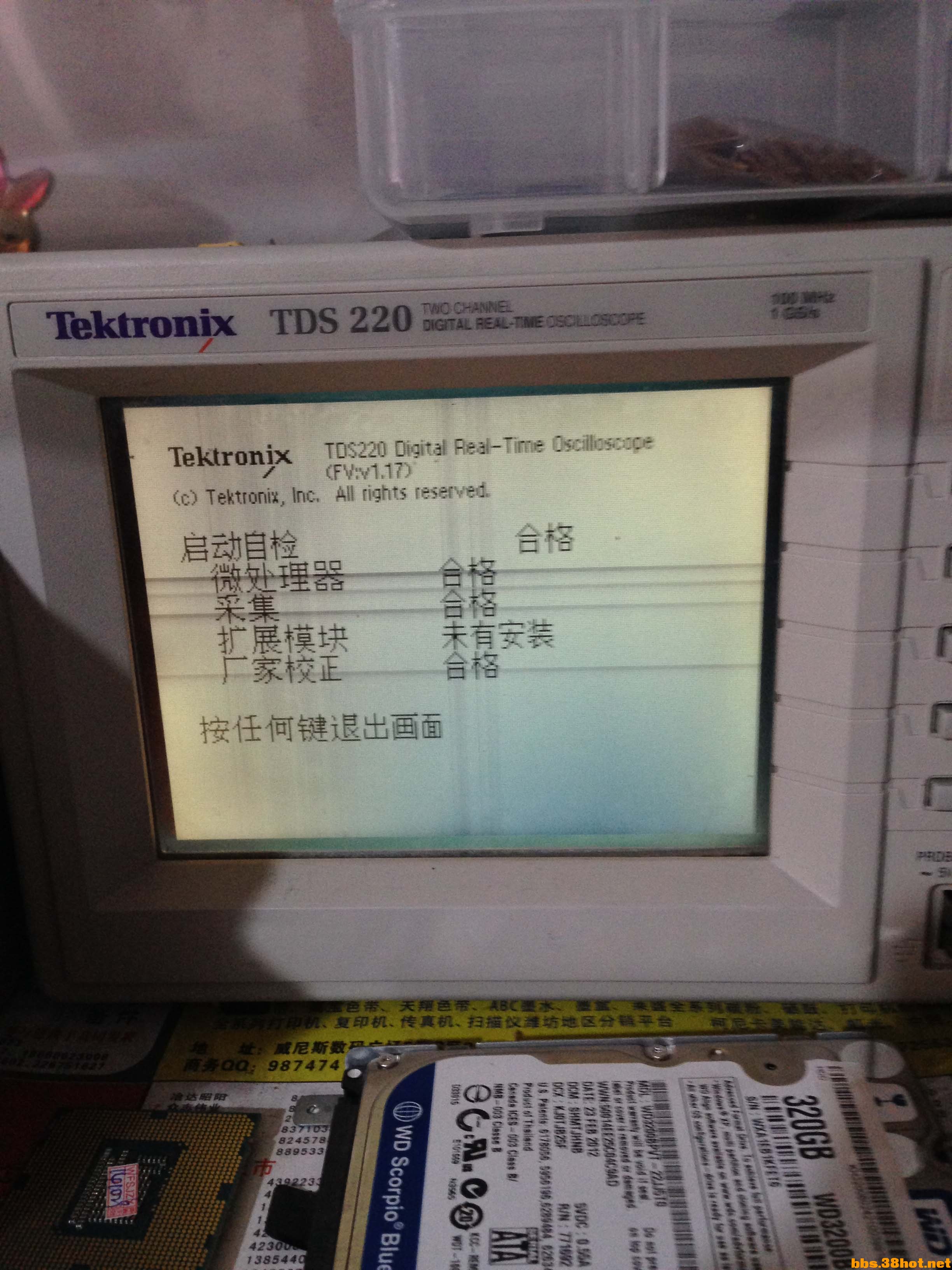

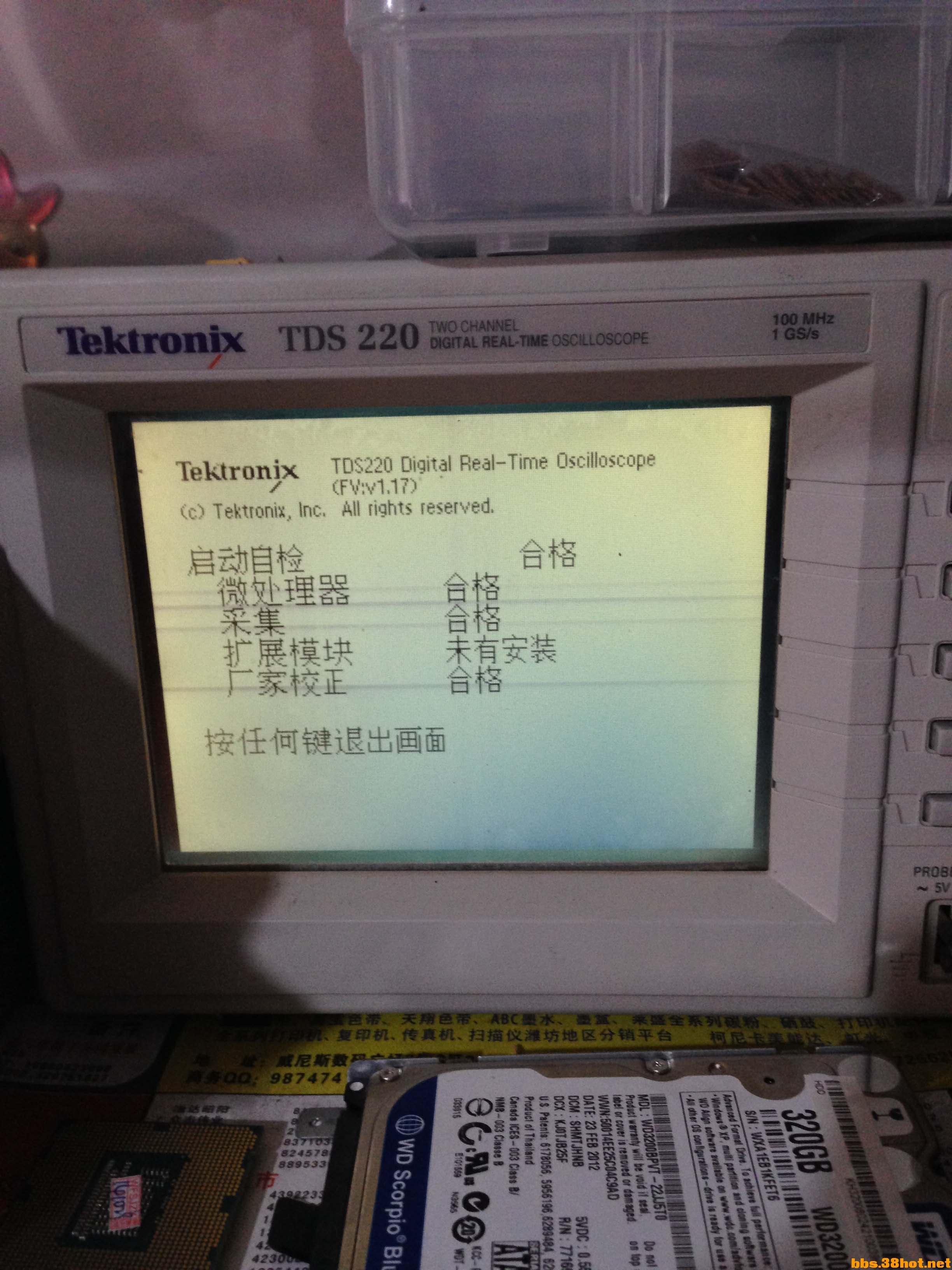

各位前辈好,有这么个事,请教大家。前几天淘了台泰克TDS220,一直用着挺好的。就昨天开机有时屏幕出现杂纹,自检过后,杂纹消失,测量界面都正常(具体看图),测量数值也准,有时开机就没有杂纹,功能也正常。心里不踏实,是不是要挂的前奏啊?!心里慌慌哒~~~,哪位有定心丸,望不吝赐之一二,感激不尽!

估计是屏的导电胶条之类的有漏电连电的问题。一般是显示的信息少就没事,显示内容多就有事。

这屏没导电胶条,插线的,重插屏线,屏后是电源板,也可能是干扰,屏幕内有几个电容,不妨换了,慢慢查呗,有替换屏就更好了

这个我认为是屏上面的几个贴片电容失效了,开机的时候屏会闪, 如果有能力的话就换掉吧。 这个屏因为靠近灯 ...
