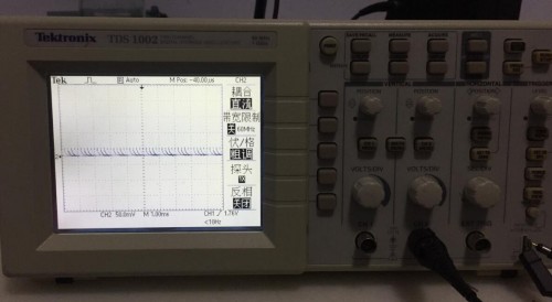

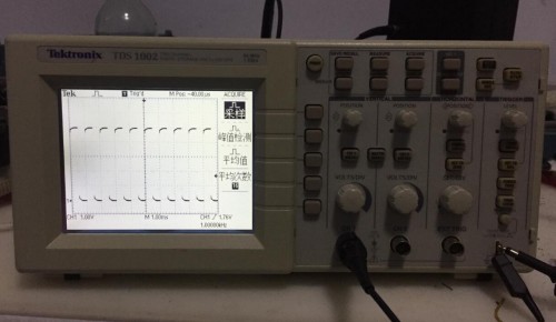

泰克1002帮朋友在论坛收的 朋友还没来拿就出现下面问题,希望坛里维修过的朋友帮忙指点一下第1通道显示这样
第二通道 显示这样
下载附件  [url=]保存到相册[/url]

也可以提供有偿服务,希望修过此故障的朋友帮忙解决一下

发表于 2016-10-27 17:39:18 | 显示全部楼层
探头背面有个螺丝拧一下,一通道好像是探头没调好,二通道好像有问题。

 楼主| 发表于 2016-10-27 18:05:59 | 显示全部楼层
已经解决谢谢大家的帮助 设置问题
发表于 2016-10-27 18:35:43 | 显示全部楼层
纯粹的设置问题,使用第二通道的时候,需要选择第二通道作为触发源。
发表于 2016-10-27 20:46:39 | 显示全部楼层
一通道的波形貌似补偿不足,需要调节
