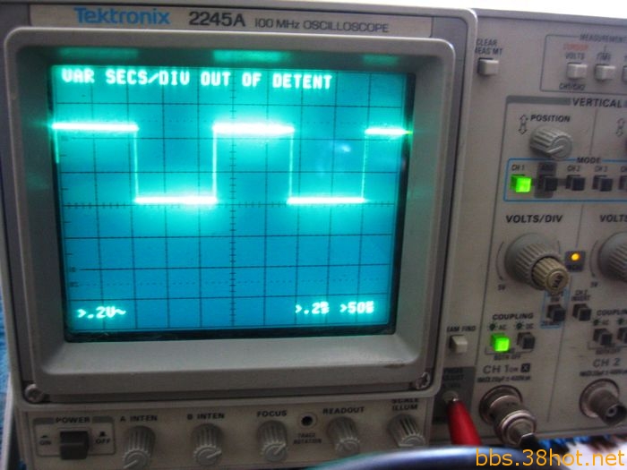

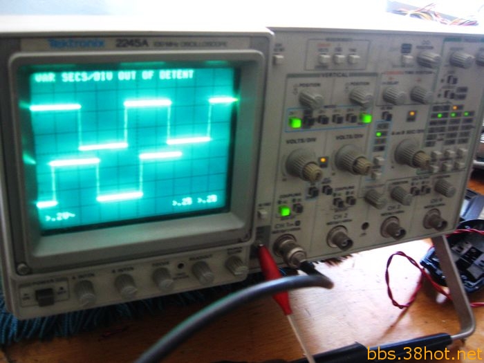

打开示波器  不经常关机   每天比如工作六小时  测量一个波形不动  能否伤害示波管呀  多谢 nEO_IMG_IMG_7754.jpg nEO_IMG_IMG_7756.jpg

那是当然的,电子束长期打在同一个地方会导致那里的荧光粉老化,不通电都能看出来的

长期开机测固定波形亮度调低点

没那么弱的,
除非像公家机房里显示器一打开就 7X24几个月大半年不管的那种,
你见过几台泰克的屏幕下方电压、时间字符处(相对最固定的显示点)、或其它部位烧变色了或烧黑了的?。
使用很久,管子底色偏白、对比度变差的有,但灼伤很难。故障导致除外。
倒是HP数字示波器用的那种磁偏转短颈松下CRT较容易产生灼痕。

把辉度调暗,对你的示波器伤害会小

我见过几部用时波管的示波器,就是楼上的那种,示波管的水平线,被烤黑,应该是长期通电;业余使用的话,应该问题不大。力科的示波器的见过很多屏幕烤坏的;以前HP的频谱仪也出现过烤黑的现象
发表于 2012-3-26 08:33:16 | 显示全部楼层
日常使用,X轴设置在触发位置,无信号时没有扫描线。
