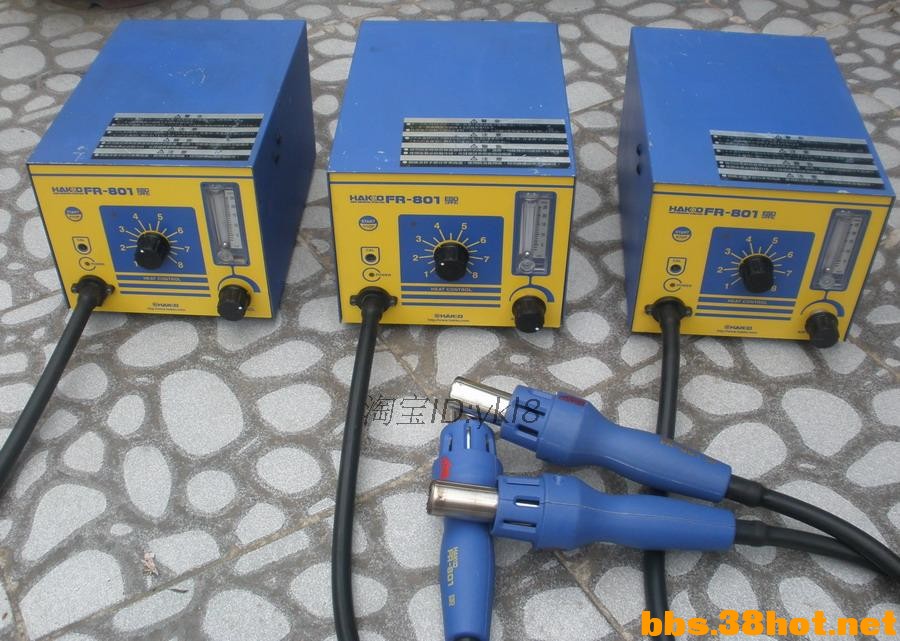

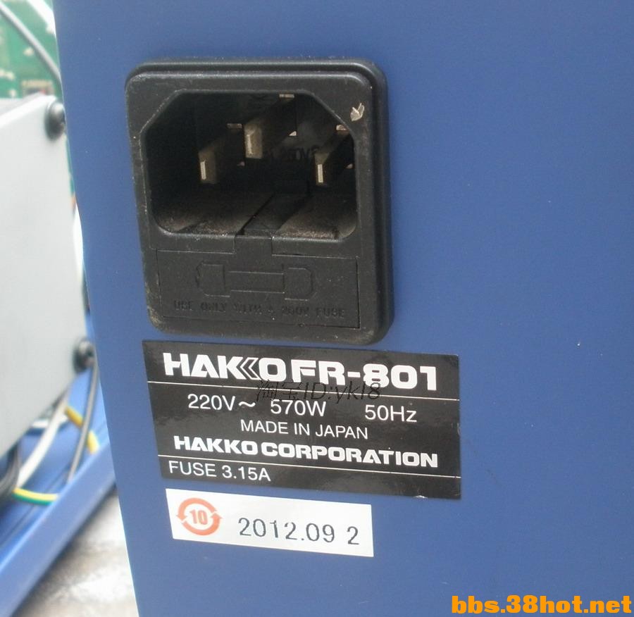

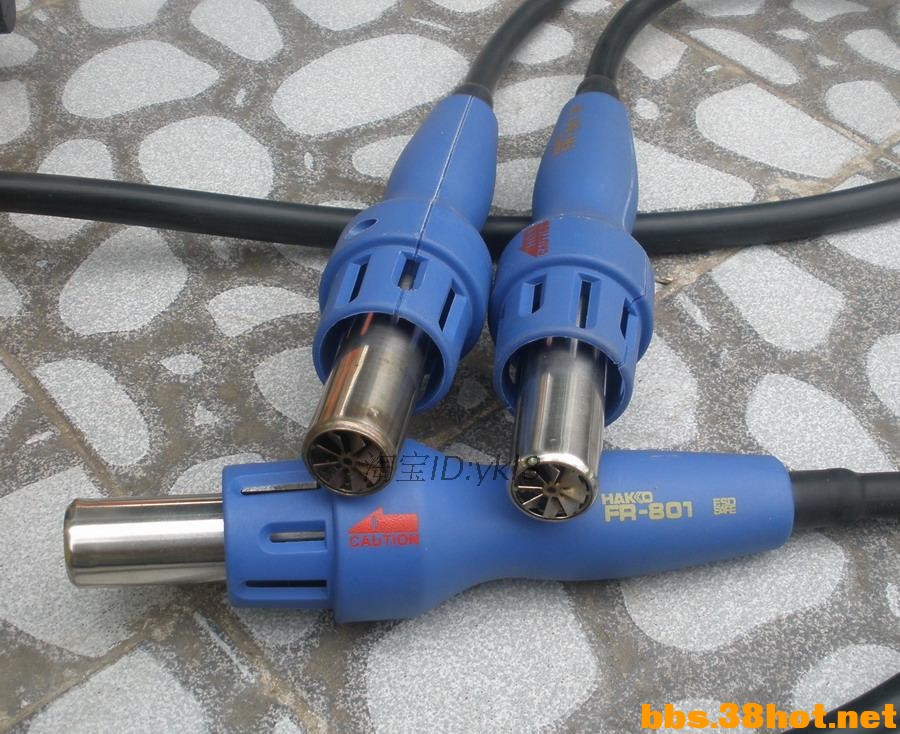

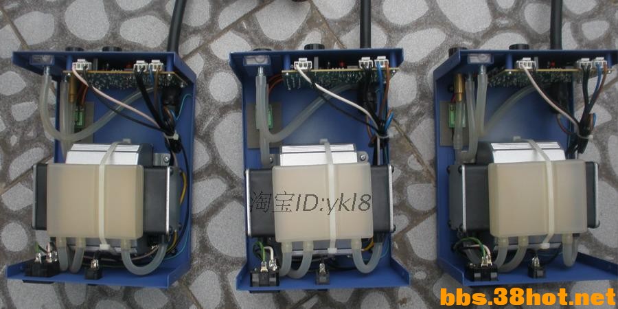

刚看了802太贵  网上假货多  看中一个801但没用过不知真假。报价800上个图帮辨别下 TB2xTaeaqi5V1BjSszgXXbHLpXa_!!13162787.jpg TB23yOfaqi5V1Bjy1zdXXaRkVXa_!!13162787.jpg TB2V1Ccaqi5V1BjSszcXXaDLXXa_!!13162787.jpg TB2_hmeaqm5V1BjSszfXXXjxXXa_!!13162787.jpg

其实FR801用过又出了,f801低端产品,除了耐操外,实用性并不高,没有温度显示,不是闭环控温的,温度比较难掌握,一般吹吹贴片还可以,吹BGA芯片还是算了吧,
其实一直关注快客的热风枪,856,855都不错。
