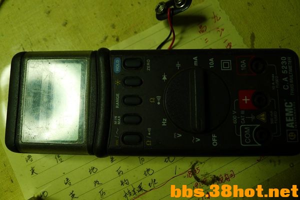

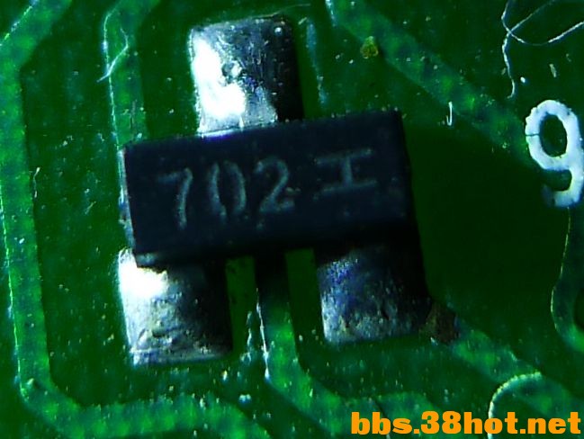

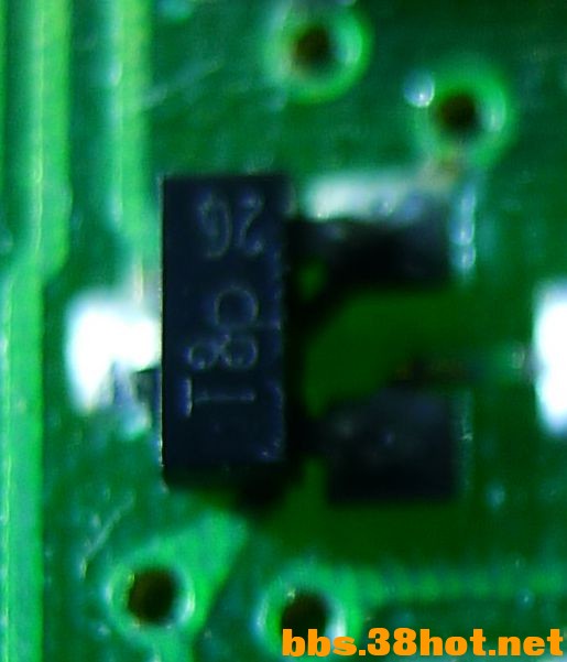

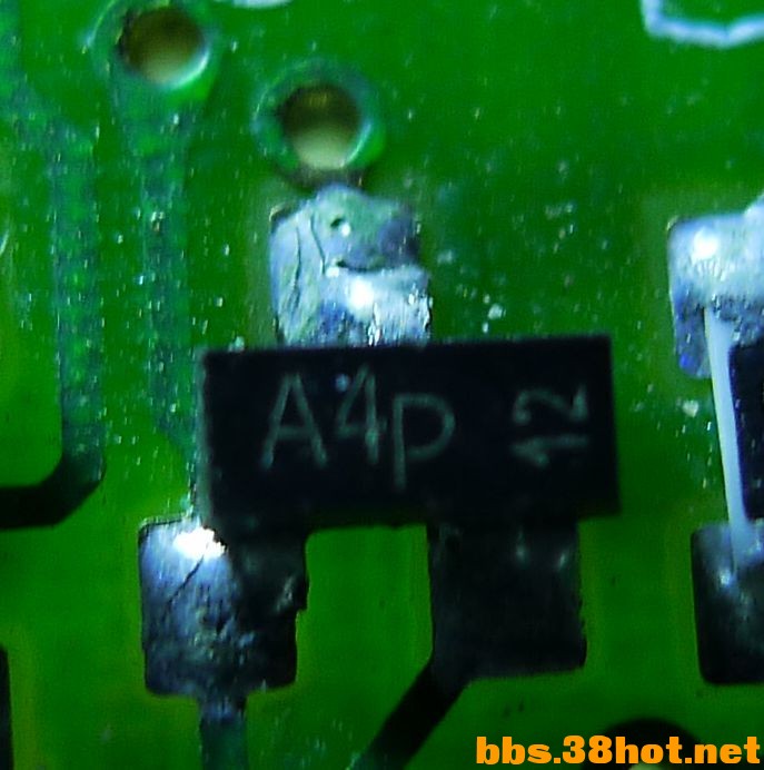

收了一台法国小表,测试贴片三极管有击穿,只有丝印,不知道在哪能查到实际型号,烦请知道的前辈能提个醒,谢了
 楼主| 发表于 2016-10-26 20:26:26 | 显示全部楼层
表是这样的

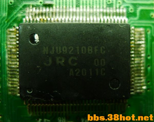

 楼主| 发表于 2016-10-26 20:34:20 | 显示全部楼层
主芯片

故障是档位很乱,不能测量

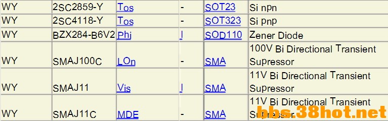

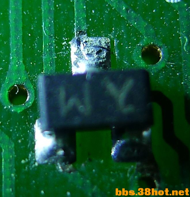

 楼主| 发表于 2016-10-26 21:07:01 | 显示全部楼层
查到了三个,但丝印WY的不知道是什么
常用贴片三极管型号对照表.pdf
459.42 KB, 下载次数: 128
发表于 2016-10-26 22:45:58 | 显示全部楼层
发现新点的都很难查了,主要是表格更新速度不够.很多人还拿好几年前的表传来传去.
发表于 2016-10-26 23:38:57 | 显示全部楼层
KTC3876 NPN管

发表于 2016-10-27 10:28:14 38hot手机频道 | 显示全部楼层
2sc4118  sot323你看看
发表于 2016-10-27 10:28:52 38hot手机频道 | 显示全部楼层
ccgzkr 发表于 2016-10-26 23:38
KTC3876 NPN管
封装不对
 楼主| 发表于 2016-10-27 13:07:24 | 显示全部楼层
tian1043 发表于 2016-10-27 10:28
2sc4118  sot323你看看
查到了这些
发表于 2016-10-27 17:02:44 | 显示全部楼层
你根据4118的描述看看  结合你的电路     那个手册已经几年不用了
发表于 2016-10-27 23:54:22 | 显示全部楼层
wy0566 发表于 2016-10-27 00:09
谢谢您,热心人似乎不多
Sot23封装,不对?在开玩笑吧。。。
 楼主| 发表于 2016-10-28 00:27:06 | 显示全部楼层
ccgzkr 发表于 2016-10-27 23:54
Sot23封装,不对?在开玩笑吧。。。
没说不对的。现在可以确定两种:即23封装和323封装的可能性最大,因为没图纸,不知道作用,只有等分析下才好确定,同时谢谢您的热情参与
发表于 2016-10-28 15:09:02 | 显示全部楼层
wy0566 发表于 2016-10-28 00:27
没说不对的。现在可以确定两种:即23封装和323封装的可能性最大,因为没图纸,不知道作用,只有等分析下 ...
拿卡尺量下尺寸,再对照手册看一下就知道了。
