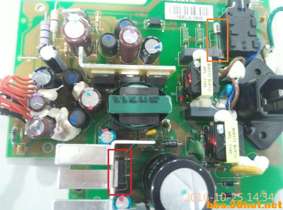

发表于 2016-10-25 14:51:56 | 显示全部楼层 |阅读模式
泰克示波器TDS 1012C-SC 不开机,查下外壳,发现电源板位置1保险丝烧坏(3.15A)和位置2电源芯片TOP244YN烧坏,更换还是不开机,检查其他元件,没有发现具体哪里烧坏?请教大侠指导一下,谢谢!

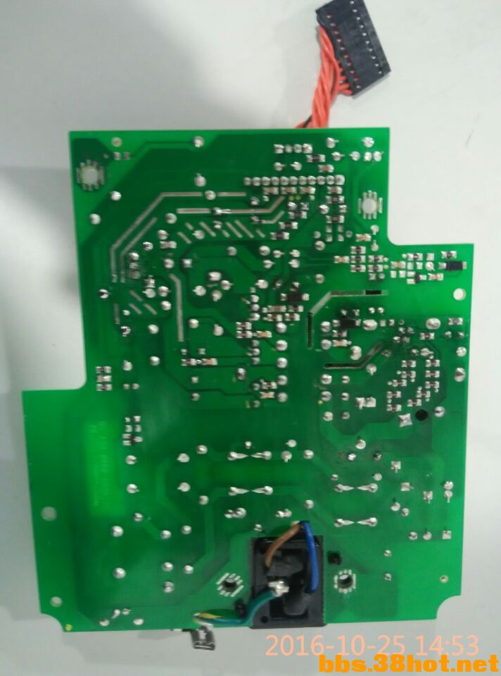

 楼主| 发表于 2016-10-25 14:56:51 | 显示全部楼层
电源板背面如图所示,都没有量测出哪里有问题。

发表于 2016-10-25 16:32:32 | 显示全部楼层
测244管脚电压,如果正常看波形,可能输出有短路。
 楼主| 发表于 2016-10-25 17:07:59 | 显示全部楼层
是短路,但是查不到哪里短路了?
发表于 2016-10-25 20:19:07 | 显示全部楼层
大管 二极管 电阻这些都好测试。另外电容有没有问题啊。可以的话电容表量量

发表于 2016-10-25 21:18:21 | 显示全部楼层
这个开关电源很简单的,好像是韩国哪家生产的(记不清了),应该是副边短路导致主芯片烧毁的,你不查到原因还要烧东西的!原配的保险丝是陶瓷的的吧!慢慢修仔细找肯定能搞定!

发表于 2016-10-28 18:23:16 38hot手机频道 | 显示全部楼层
top244 烧毁,可能还有个检流电阻

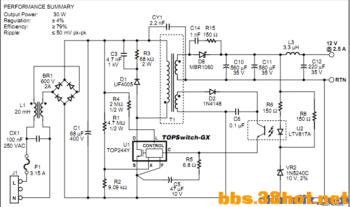

发表于 2016-12-1 13:17:41 | 显示全部楼层
附件供参考,1012C前面像是两级滤波的
发表于 2016-12-1 13:19:37 | 显示全部楼层
只是近似,1012C的电源输出有很多路,量到的就有5.8V,3.3V,-4V
