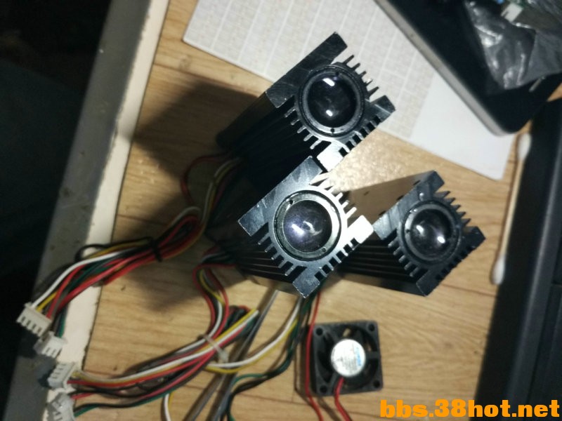

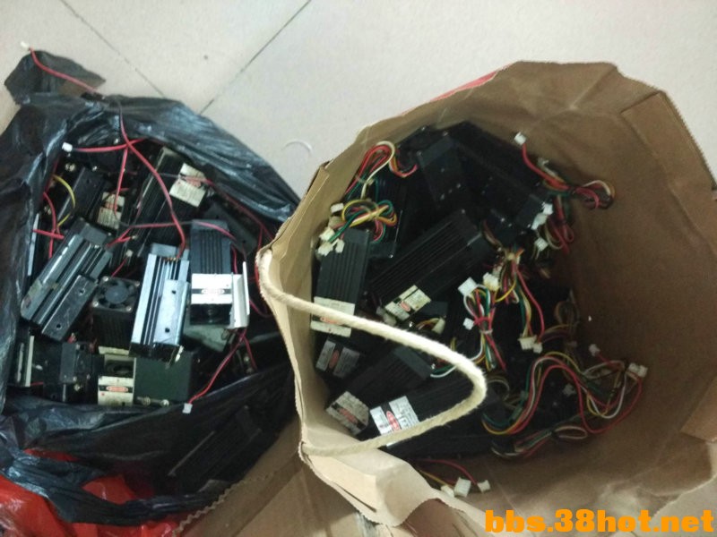

出一些风冷式激光模组,还有一个索尼的DV摄像机
这些激光模组看着好像很高级?  好多根线,带风扇,金属外壳的。 前面有镜头。 镜头有些脏了貌似可以旋转出来。
百度了一下,貌似还需要电源板才能点亮这玩意,直接通电点不亮的, 我也保证不了什么的,好坏承诺不了,没法测试。
能接受并且喜欢研究 喜欢折腾的朋友可以去玩。
剪过线的25元/个包邮,  加多一个加20元。
(剪过线的拆开风扇后里面留的线头大约一厘米长)
有带线和插头的的30元/个包邮。  加多一个加25元。

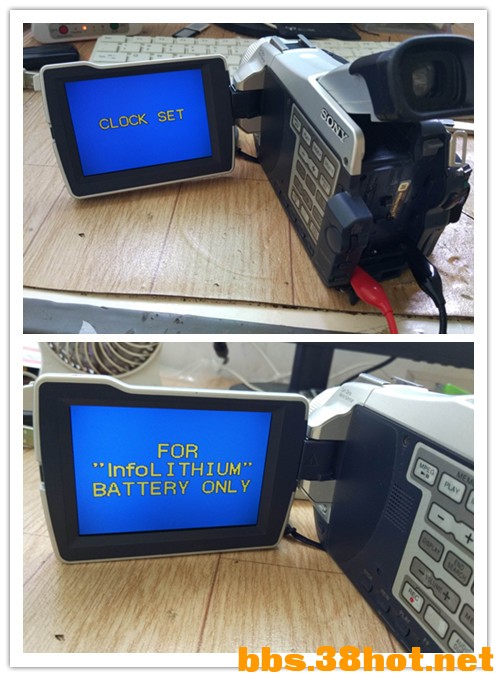

还有一个索尼摄像机,外观算很新,带一个磁带和一个内存卡。
电池没电,也没有充电器。加个可调电源夹子上去后显示屏有画面,其他不懂,也没什么可以承诺的,88元包邮。

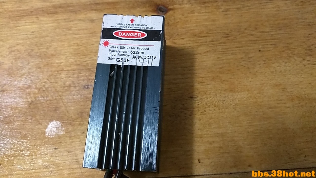

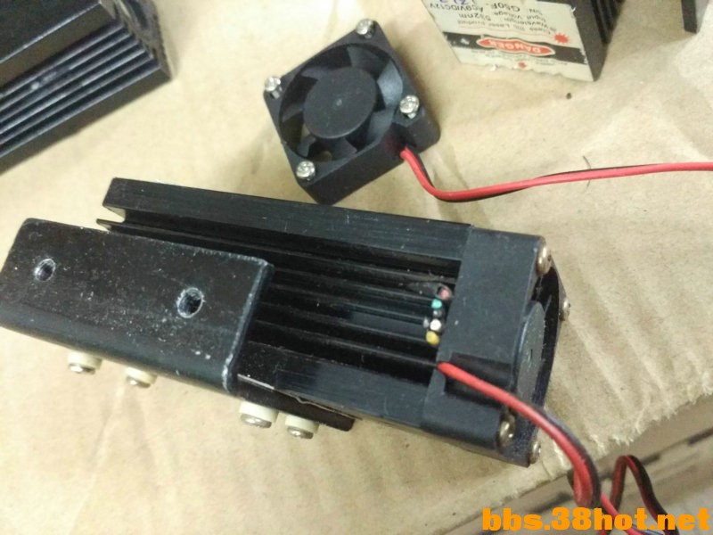

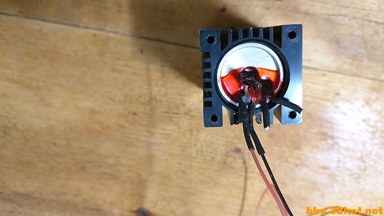

今天收到楼主的激光模块,拆了一个研究接线。
模块外形30x30x70 mm
模组外形
模组外形

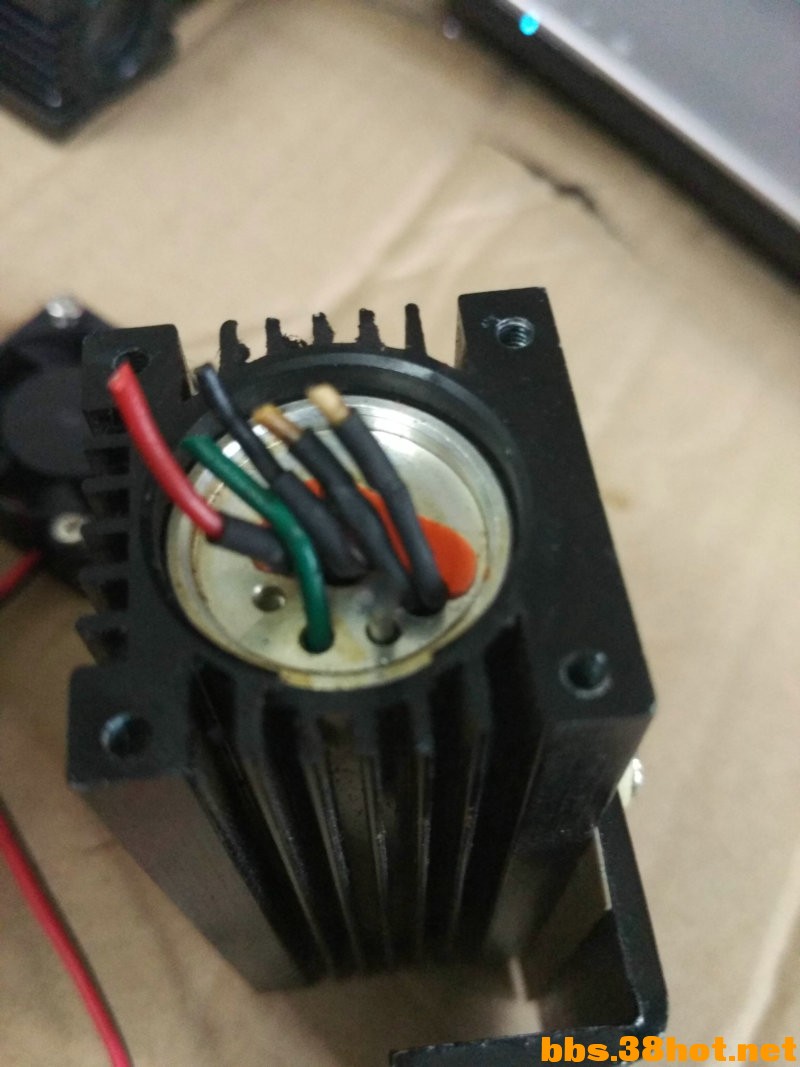

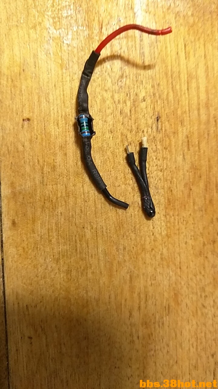

引出线共3对
红-黑 中心孔引出 150欧姆普通电阻,大概是个识别电阻配合驱动板使用
黄-白 侧孔引出 热敏电阻,用于温度负反馈
黑 单独穿孔 激光管电源负极,绿 单独穿孔 激光管电源正极,同时也连接外壳。
引出线
引出线

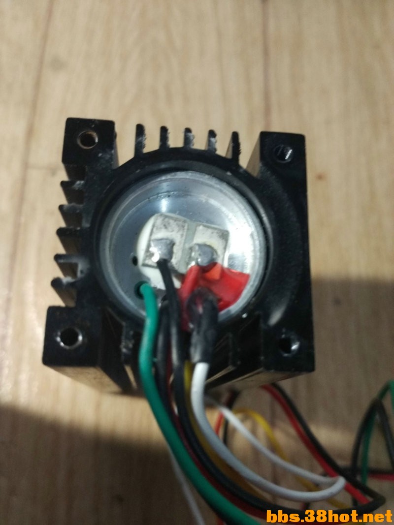

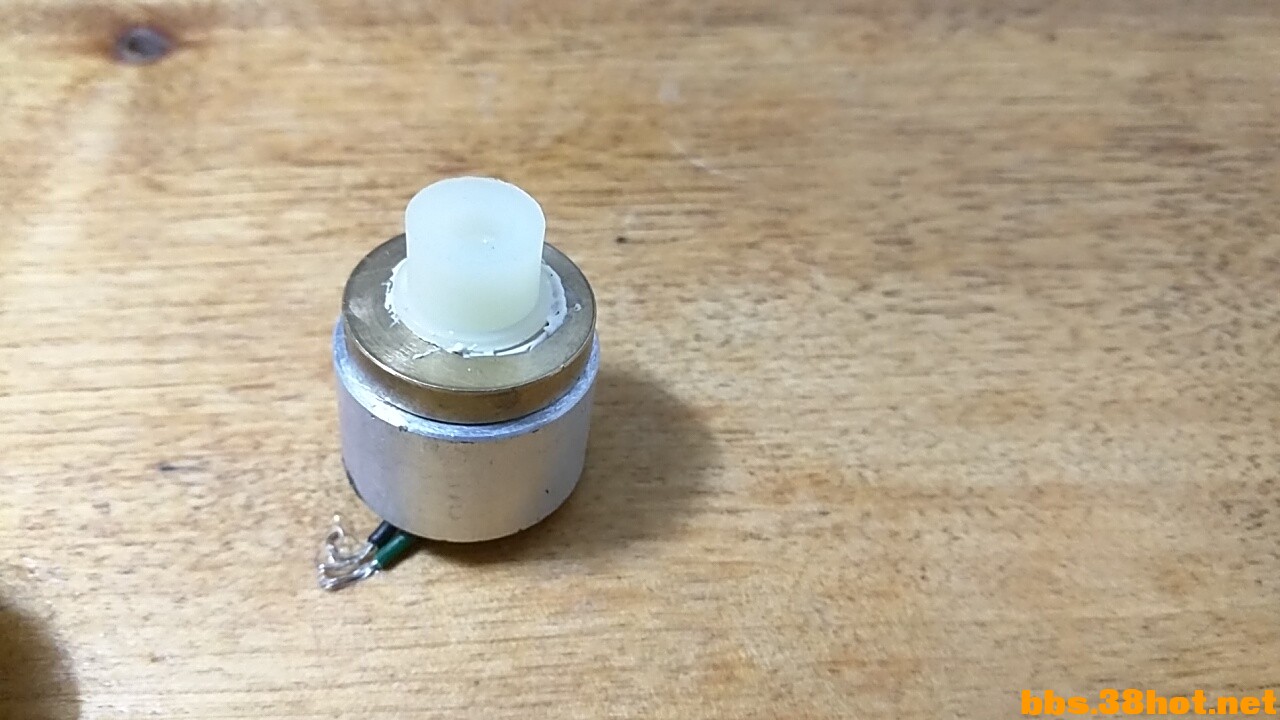

拧掉固定激光器的内六角螺钉后可以取下激光器,还可以配合前段透镜调节焦距和光斑大小
透镜和管芯是粘合的,建议不要拆,因为里面的倍频晶体对光路要求高,装不回去。
激光器
激光器
管芯

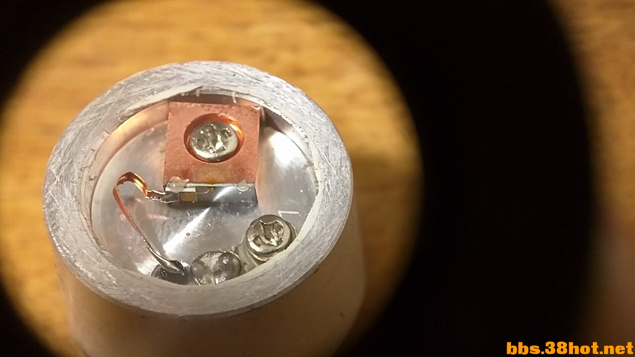

另外不要直视通电的激光管,把指甲贴近管芯会烧黑功率应该不小
管芯
管芯
倍频晶体,按外壳标签532nm算的话管芯的波长要1064nm,但通电还是能看到微微的红光,可能不一定是2倍的关系。
晶体外还有个类似凹透镜
倍频晶体
倍频晶体
拔出来的电阻和热敏电阻,在这里直接通电就没他们什么事了
辅助元件
辅助元件

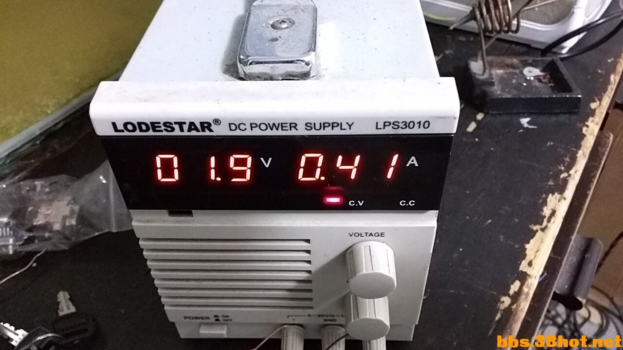

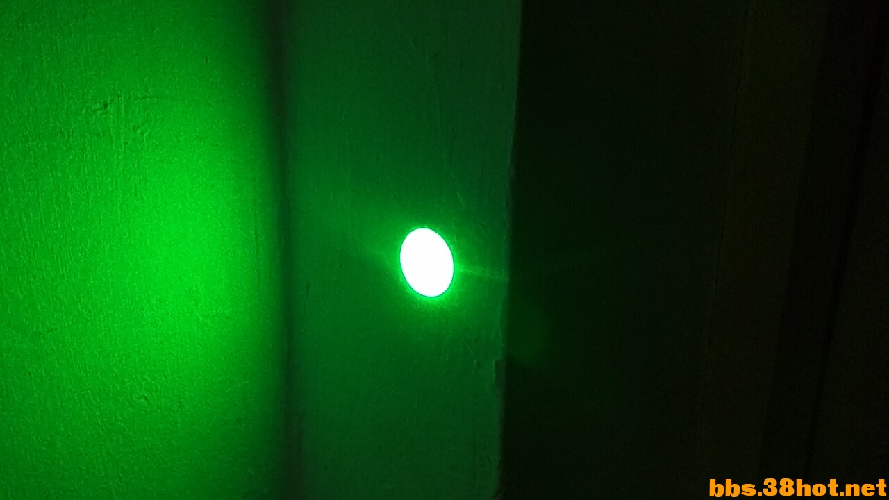

通电参数
只剩一个了,实在不敢再加上去。楼主土豪应该可以试试
通电
通电
光斑很亮,直径25mm。绝对不要直视或照别人的眼睛
光斑
光斑

发表于 2016-10-28 11:58:40 | 显示全部楼层
zeushz 发表于 2016-10-28 07:54
这不是绿光吗?哪里倍频了朋友电压加得很低,估计输出有几十毫瓦?
另外说一句,温度对锁模有影响的
我对激光器不是很了解。看型号这个激光模组大概是50mw的,这个激光头如果把铜质的镜头+晶体组件拆下通电的话是发红光但不是很亮,但这个红光能量比较大大概是300mw的808nm红光,聚焦后可以烧指甲。当镜头背后的紫红色晶体贴近激光器光路上会出现很亮的绿光。网上了解了一下啊,应该是dpss激光器,估计大都数的532nm都是以这样的形式,所以没有看到过直接是绿光的激光二极管。
另外你说的锁模是指什么意思?稳定波长吗?
