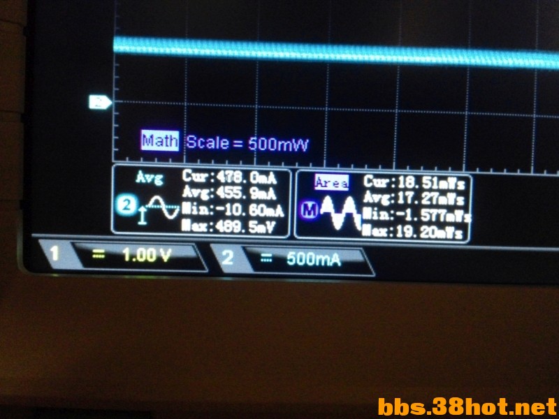

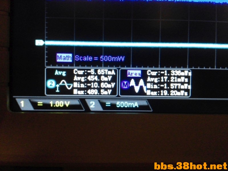

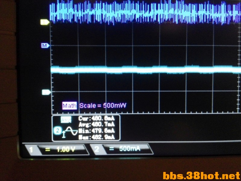

測試充電器時發現示波器有Bug。具體情况ch1接電壓探頭,ch2接電流探頭。示波器設定ch1為1V/div而ch2為1mA/div。當充電器工作時測量ch2電流。按下示波器measure键,static選on,會示顯Curr,Avg,Min,Max等數值單位全部mA(圖Fig1a.jpg),但充電電流下降至零,除curr顯示的單位是mA,其餘各項單位變mV(圖Fig2a.jpg)。但充電電流恢復後,除Max顯示mV外,其餘單位又恢復為mA(圖Fig3a.jpg)。
不知什麼原因單位設定後,會受輸入影响而改變?
