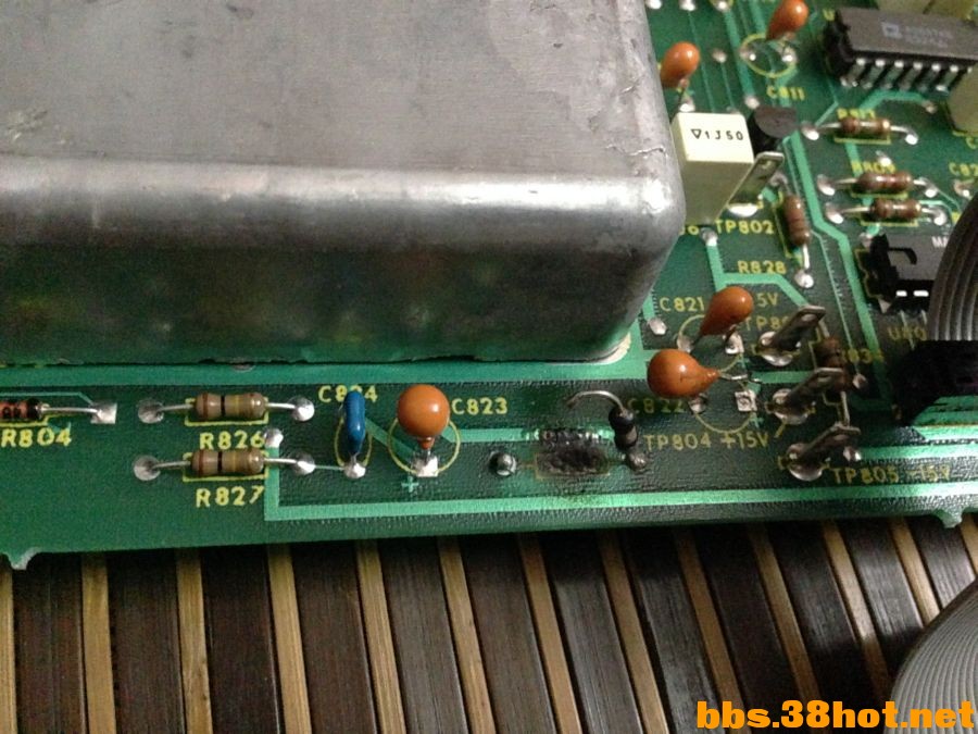

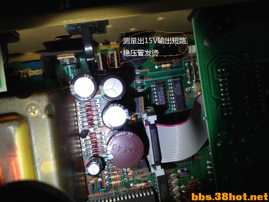

求助, FLUKE 8842A正常使用中出故障的,好似全亮测不了了,拆开测得15V稳压管输入有电压输出没电压,用表测量输出在短路状态,三极管发烫!由于这些电路板是多层板结构的,弄不清,望大师们帮忙看看从那下手?先谢谢了!
发表于 2016-10-22 20:20:30 38hot手机频道 | 显示全部楼层
先拔掉交流板的插头,上面的钽电容容易短路。。。。。

 楼主| 发表于 2016-10-22 20:39:31 | 显示全部楼层
现在拔掉交流板的插头,短路消失了,兄弟帮大忙了

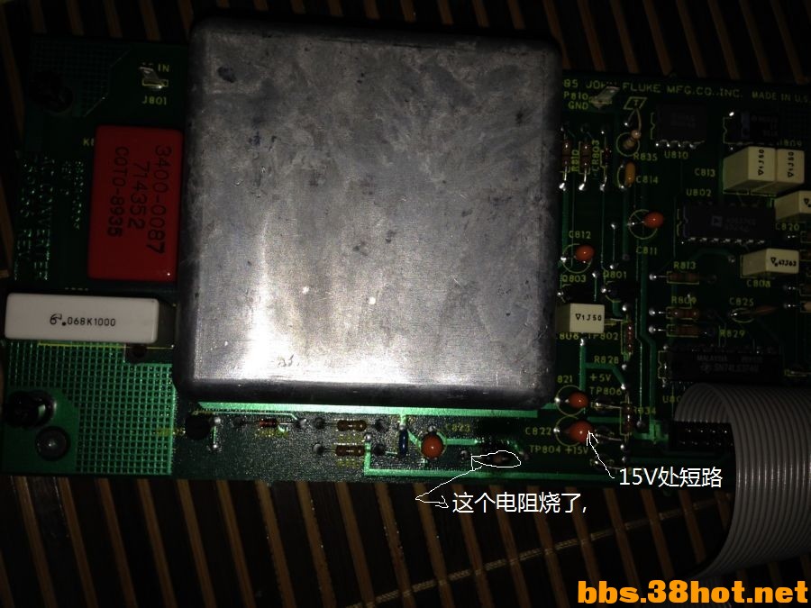

请看看,烧了个电阻,不知阻值!15V处短路,等一下焊下胆电容看看!
 楼主| 发表于 2016-10-22 21:09:21 | 显示全部楼层
果然是钽电容短路了,对了,那个烧过的电阻是多大的?
发表于 2016-10-22 21:40:41 38hot手机频道 | 显示全部楼层
10欧,和它相连的钽电容短路了,3路电路相同的。

 楼主| 发表于 2016-10-22 23:17:37 | 显示全部楼层
非常感谢啊,应该是修好了,换了电容和电阻,现在很快就可以开机使用了.这机刚到我手时开机要等10秒左右(好似要检测什么的,要闪闪闪好几次)才能开始使用,我以为就是这样要自检一下的,原来来时就有问题了,那个电阻应该之前就烧的了,现在换电容才发觉,真是的

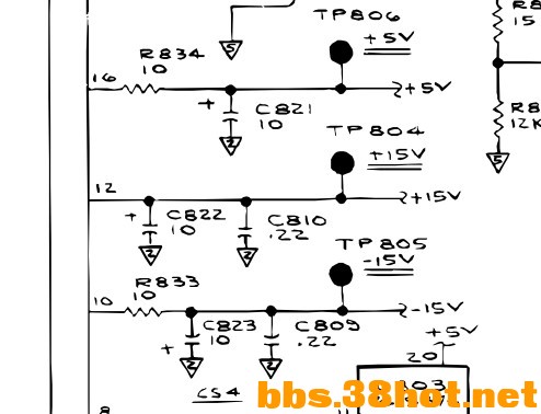

烧电阻R833的那路是-15v,钽电容是c823.可能以前坏过,换了电容没换电阻。最好把c821,822,823都换好点的电容,免得老是烧。

 楼主| 发表于 2016-10-23 22:36:20 | 显示全部楼层
美人鱼999 发表于 2016-10-23 09:05
烧电阻的那路是-15v,钽电容是c823.可能以前坏过,换了电容没换电阻。最好把c821,822,823都换好点的电容, ...
是+15V的,多谢提醒,有空会换的!
